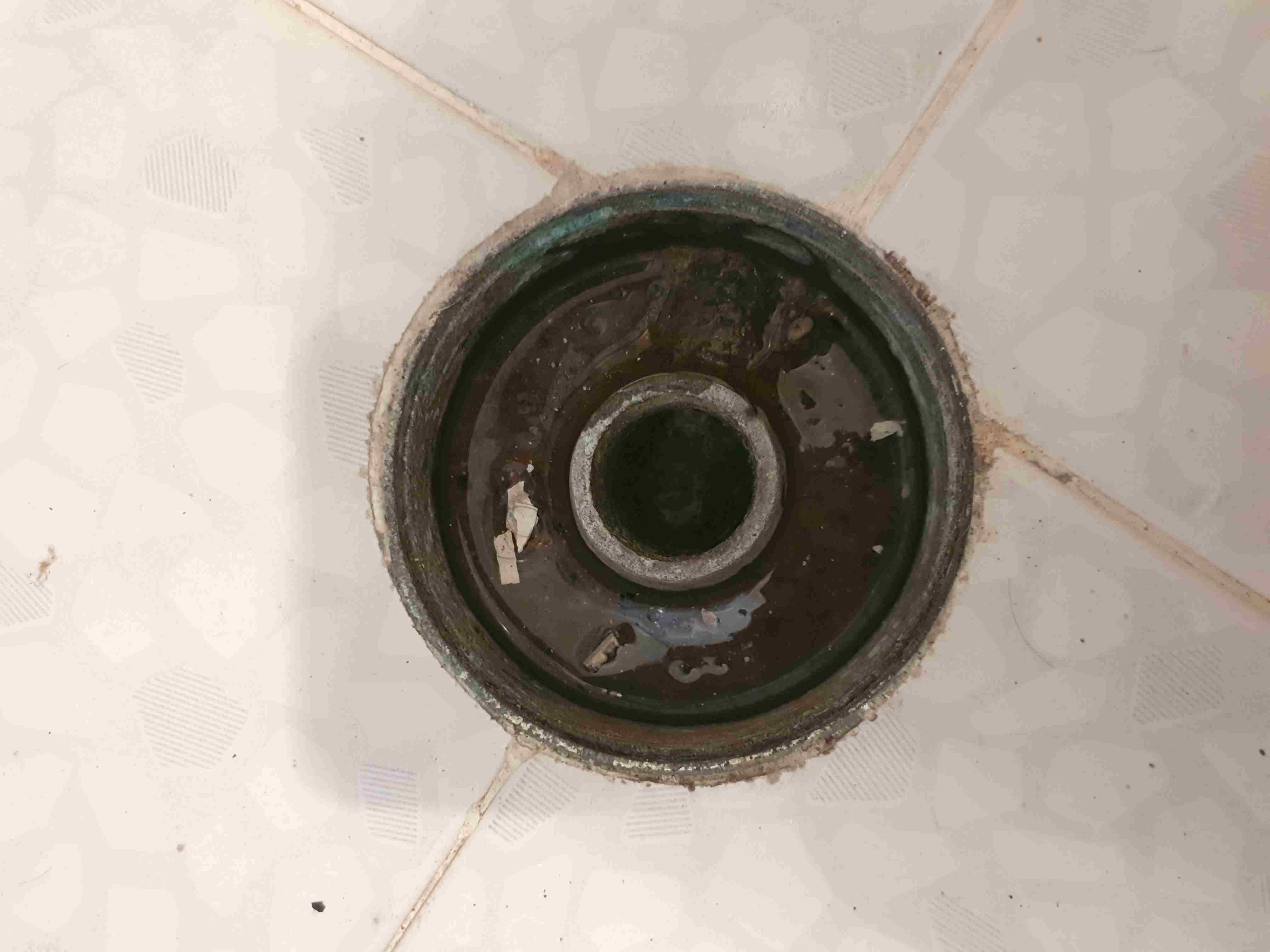

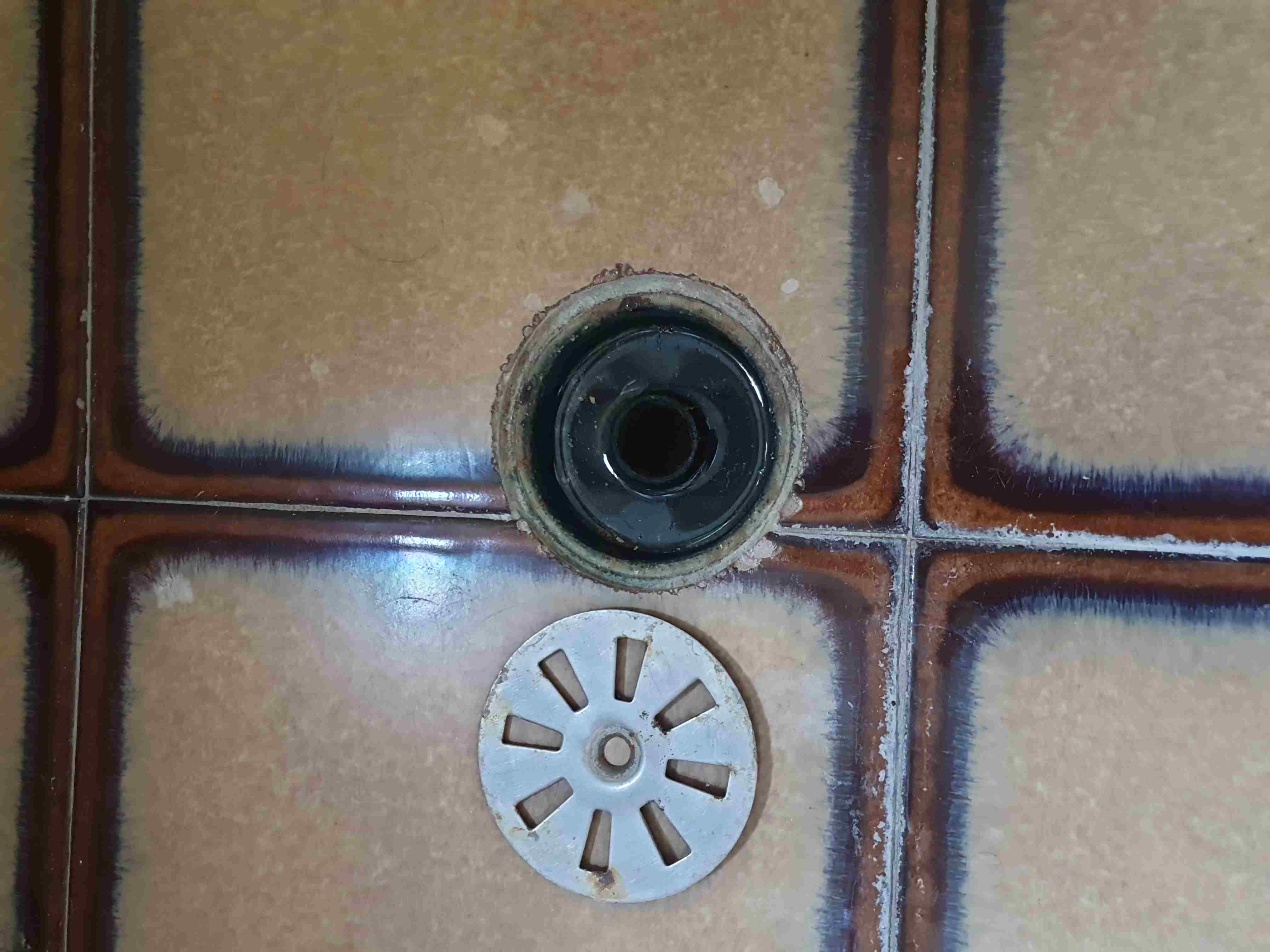

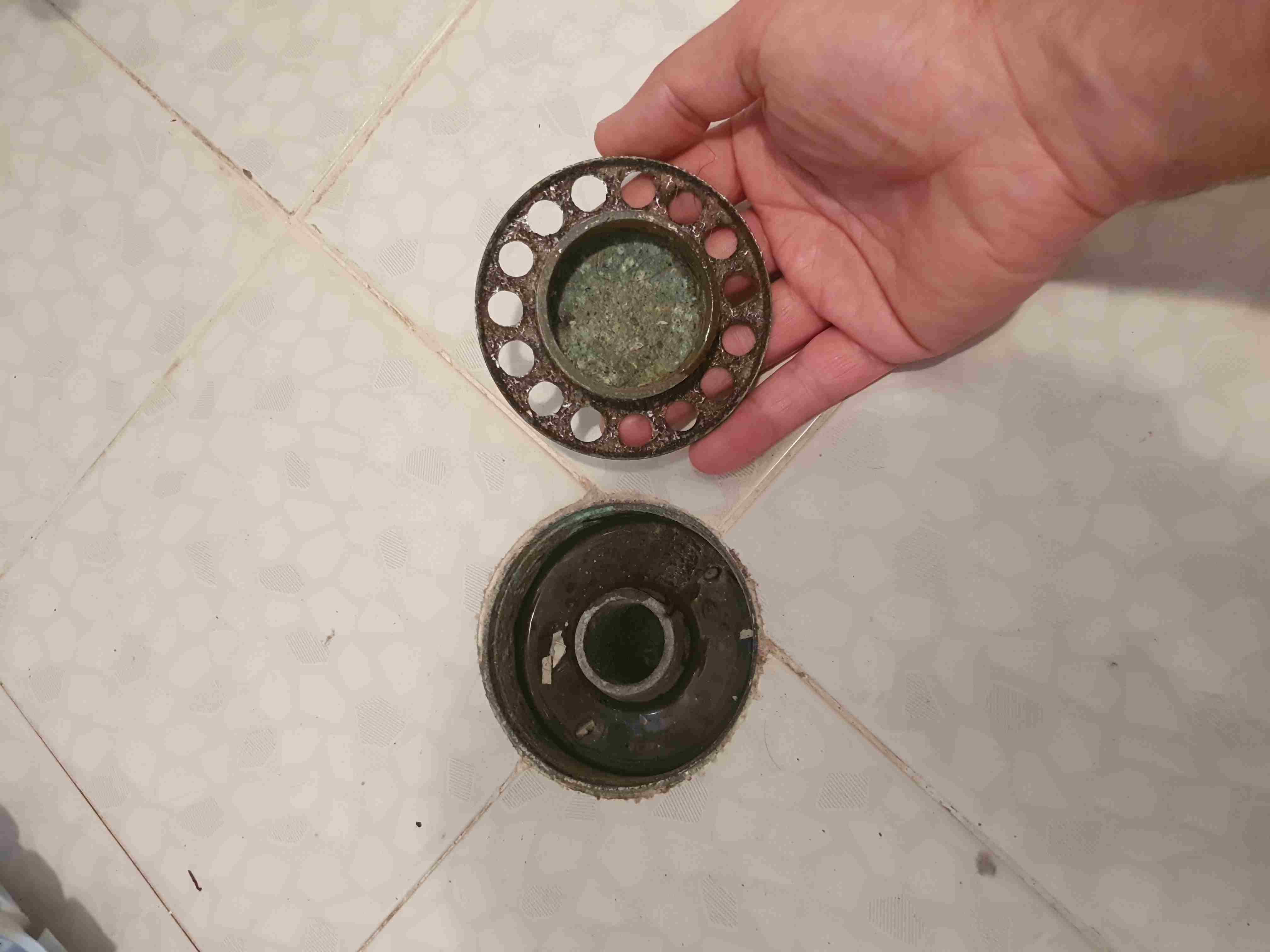

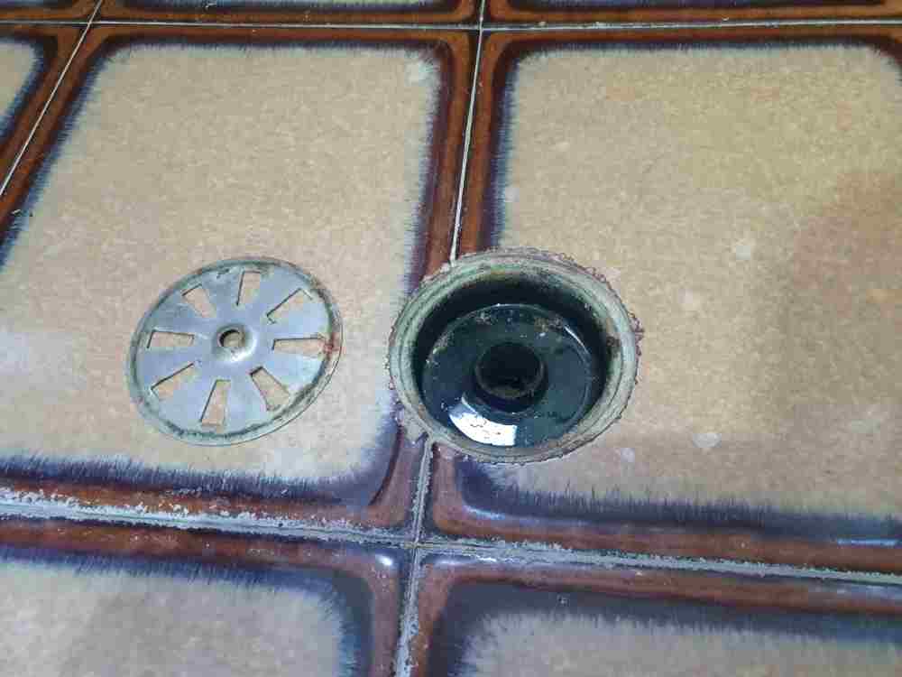

Odore di fogna dallo scarico della doccia
Salve a tutti,
Ho appena affittato una casa in campagna e sto riscontrando diversi problemi, uno dei quali è l'odore di fogna proveniente dallo scarico a pavimento della doccia. Sembra manchi qualcosa che aiuti a prevenire la fuoriuscita di odore, visto che ha un buco centrale dove credo vada una vite. Allego foto.
Il padrone di casa ha detto che il pozzo è stato da poco pulito. Ho controllato lo scarico doccia come questo in un appartamento sopra al mio, anche se ha una ghiera/tappo diversa e li l'odore non c'è. Trovate in allegato altre 2 foto. Qui il buco non è presente e fa come da tappo. Comunque sia, anche senza, l'odore non si sente.
Consigli?
Sì, come vedi la griglia dell'appartamento di sopra è costruita in modo che si crei un sifone con la piletta (si dice appunto sifonata o a campana)
La tua griglia ha perso la campana, dovrebbe essere una roba del genere.
1 ora fa, Devid C. ha scritto:
Comunque sia, anche senza, l'odore non si sente.
Magari ha una cassetta sifonata a pavimento , dove si innesta lo scarico della doccia  , che da te non c’è o non è collegata .
comunque devi trovare una griglietta sifonata  come quella in foto , sopra , e deve stare sempre acqua nella piletta  , altrimenti non avviene la sifonatura.
Modificato: da Stefano Dalmo
