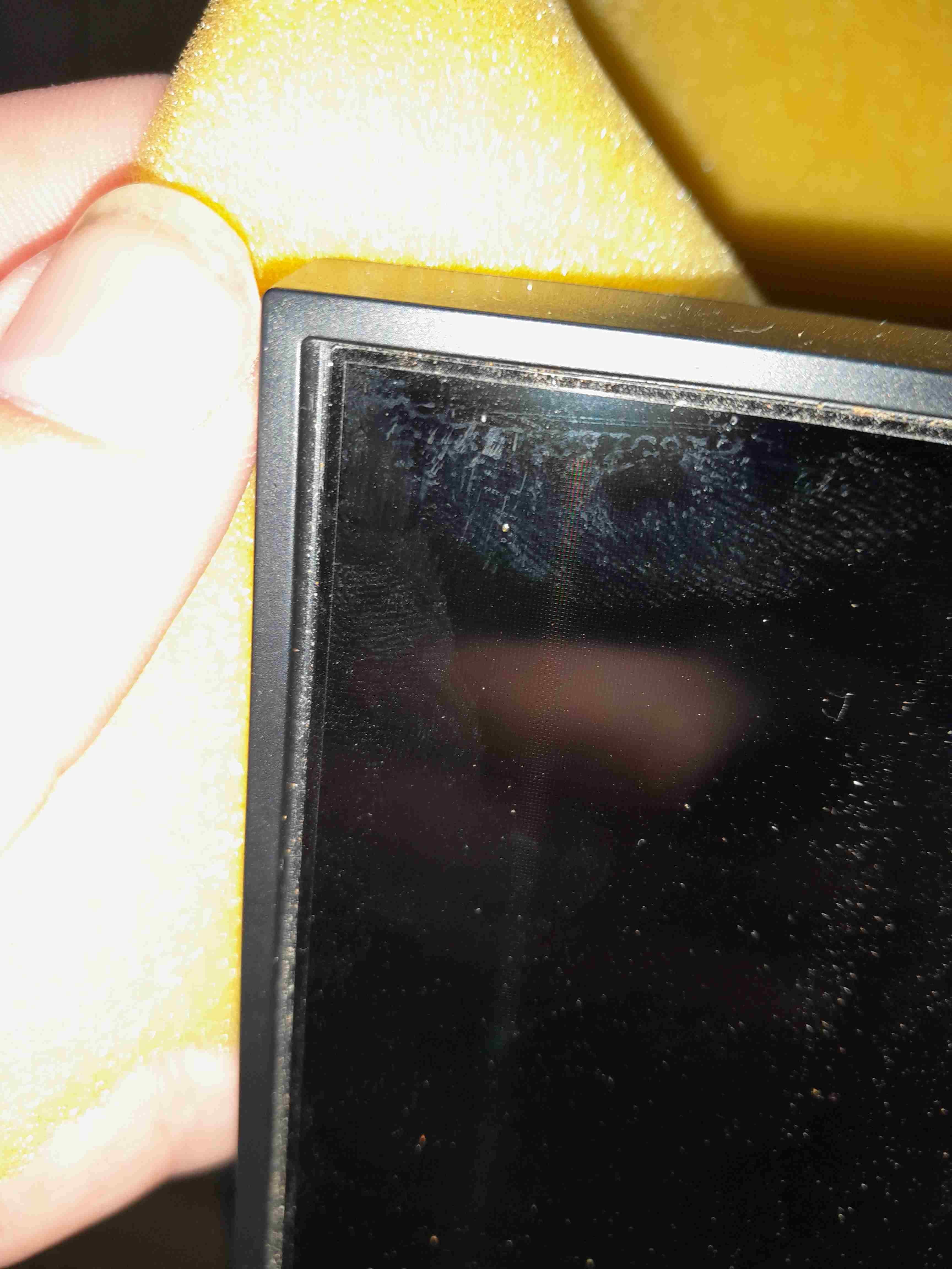

fontanino2002 Inserito: 3 settembre 2024 Segnala Inserito: 3 settembre 2024 Buondì. Non capisco come fare per togliere questo pannello per cambiare i led: se fate caso alla foto, non c'è la cornice che lo sostiene, ma sembra quasi sia incollato direttamente alla scocca: è plausibile? All'interno non si vedono vit/supporti/gancini di plastica di sorta. Onestamente non so cosa fare: va forse scaldato? c'è un qualche attrezzo specifico? Grazie a chi mi toglierà questo dubbio.
Dumah Brazorf Inserita: 3 settembre 2024 Segnala Inserita: 3 settembre 2024 (modificato) Ingegnerizzati per fallire. Se ce la fai senza spaccare tutto ti faccio i complimenti. Anche quelli di RTINGS hanno massacrato questi tv. Fare tutto con una sola striscia per guadagnare 1-2cm di spessore. Modificato: 3 settembre 2024 da Dumah Brazorf
fontanino2002 Inserita: 4 settembre 2024 Autore Segnala Inserita: 4 settembre 2024 Ciao, grazie per la risposta. Ma allora non sono riparabili! E' assurdo, possibile che non ci sia un modo?? 😭😭 N.B. interessante il canale RTINGS, grazie non lo conoscevo.
Dumah Brazorf Inserita: 4 settembre 2024 Segnala Inserita: 4 settembre 2024 (modificato) Perchè, nel video non ci riesce? Poi che il produttore faccia di tutto per rendertelo impossibile o antieconomico è un'altra cosa... Modificato: 4 settembre 2024 da Dumah Brazorf
fontanino2002 Inserita: 5 settembre 2024 Autore Segnala Inserita: 5 settembre 2024 La tv del video, ha una cornice standard comodamente removibile anche se è un pannello di grandi dimensioni, non è uguale a quella della mia foto: te lo volevo scrivere ieri.
Dumah Brazorf Inserita: 5 settembre 2024 Segnala Inserita: 5 settembre 2024 L'hai aperto dietro? Probabilmente la cornice è bloccata con i soliti tab che ne rompi metà per aprirlo. Tipo questo al minuto 13 https://www.techrepublic.com/videos/tv-teardown-cracking-open-a-samsung-q60-qled-tv-and-rizmo-robotic-toy/
fontanino2002 Inserita: 5 settembre 2024 Autore Segnala Inserita: 5 settembre 2024 Non ci sono gancini di sorta, ho provato ad aprirlo per completezza, l'ho scritto nel primo post. Anche quel modello non è uguale al mio: fai attenzione alla foto che ho postato: NON c'è la cornice che sostiene il pannello come invece c'è nella tv del video, ma è incollato direttamente sopra: questo sistema lo chiamano "frameless".
MALAVASI Inserita: 6 settembre 2024 Segnala Inserita: 6 settembre 2024 Se non ricordo male, tempo fa ne ho smontato uno per sostituire i led e ho risolto sganciando tutta la cornice dal telaio di metallo e non tentando di scollare il pannello . Con un poco di pazienza e attenzione è un'operazione fattibile (magari utilizzando per sganciare una lama di acciaio tipo "iSessamo" , che si usa per aprire i cellulari.
salvo355 Inserita: 8 settembre 2024 Segnala Inserita: 8 settembre 2024 (modificato) si le ultime tv hanno il pannello incollato ma ti conviene sganciare tutta la cornice insieme al pannello altrimenti e un casino poi reincollare il pannello mi e capitato su un hisense 65 pollici no nsapendo ho scolalto tutto il pannello e poi e stato u ncasino reincollalre tutto ma per fortuna ok ma attento che risch idi danneggiare il pannello procedi con calma Modificato: 8 settembre 2024 da salvo355
fontanino2002 Inserita: 11 settembre 2024 Autore Segnala Inserita: 11 settembre 2024 @MALAVASI @salvo355 grazie dei dettagli👏: ci provo, speriamo bene.
fontanino2002 Inserita: 17 settembre 2024 Autore Segnala Inserita: 17 settembre 2024 (modificato) Ho desistito.... la probabilità di danneggiare tutto il pannello, è troppo alta, l'ho restituito al signore, lo porterà alla Samsung ufficiale. Purtroppo non sono un professionista, faccio dei lavoretti ai miei vicini dei condomini accanto al mio per passione: qui ci vuole qualcuno con alta esperienza per evitare danni. Grazie a tutti per l'aiuto. Modificato: 17 settembre 2024 da fontanino2002
caligola Inserita: 30 ottobre Segnala Inserita: 30 ottobre Buongiorno, intervengo anche se discussione obsoleta. Io ho risolto con un taglierino infilato tra pannello e scocca. Fatto in 30 secondi. Meglio comunquie avvisare il cliente che ci sono alte probabilità di rottura del pannello. Grazie
