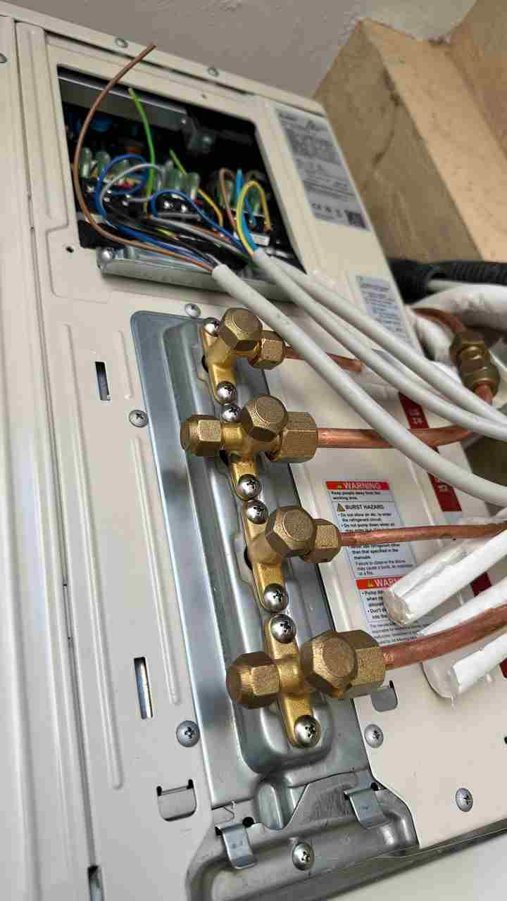

MXZ-F253VF4 + 2x MSZ-LN35VG2R - Aiuto Refrigerante aggiuntivo
se come già detto, lo split prende aria sopra a 30 e sotto esce a 15 o meno la parte frigorifera del clima funziona (e quella delle temperature in e out dallo split è l'unica prova empirica fattibile senza attrezzatura) e l'ipotesi "motore sfondato" va esclusa.
la prova va fatta con gli split messi in funzione "turbo" o "power" per essere sicuro che compressore e ventilatore siano al massimo.
se nonostante questo la temperatura ambiente non scende, o scende poco, o è un problema di circolo d'aria che non avviene a sufficienza o bene, o di un apporto di calore maggiore rispetto al raffreddamento ottenuto dallo split.
capire perchè avviene da lontano non è facile, si va per ipotesi, ammettendo che gli installatori non abbiano voglia di ammettere la propria incompetenza direi che sentire un'altra campana in loco è l'unica
  • Risposte 52
  • Created
  • Ultima risposta
Top Posters In This Topic
  • dannyj
    21
  • Mariuz
    9
  • Alessio Menditto
    8
  • alighi
    4
Top Posters In This Topic
Posted Images
A qualcuno di voi, questo, sembra un cablaggio ed un montaggio a REGOLA D'ARTE !?...
Vi pare un dannato lavoro da professionista questo !?....
nemmeno un maiale che lo fa con i piedi e pure bendato..., farebbe una porcata del genere.
a PENZOLONI... CON 2 METRI DI CAVI SCOPERTI SENZA GUAINA.
tubi scopertri... manca il nastro... manca tutto..
tu glielo dici ?...
NOOOOOO DOTTO'''.. QUELLE SON COSE CHE FANNO I RAGAZZINI...
Modificato: da dannyj
A questo punto se il delta termico è 20 °C è la portata d'aria in uscita dagli split è notevole il problema è altrove.
