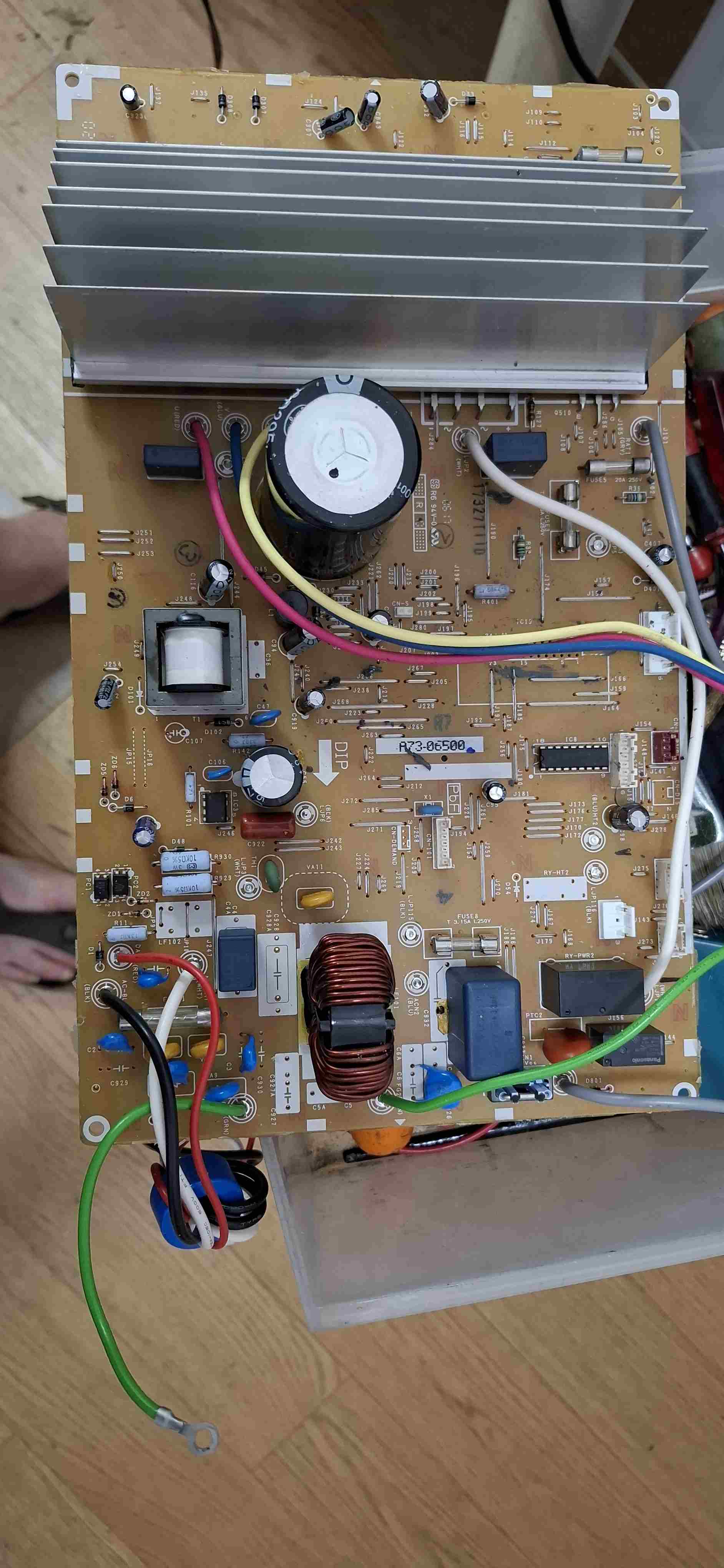

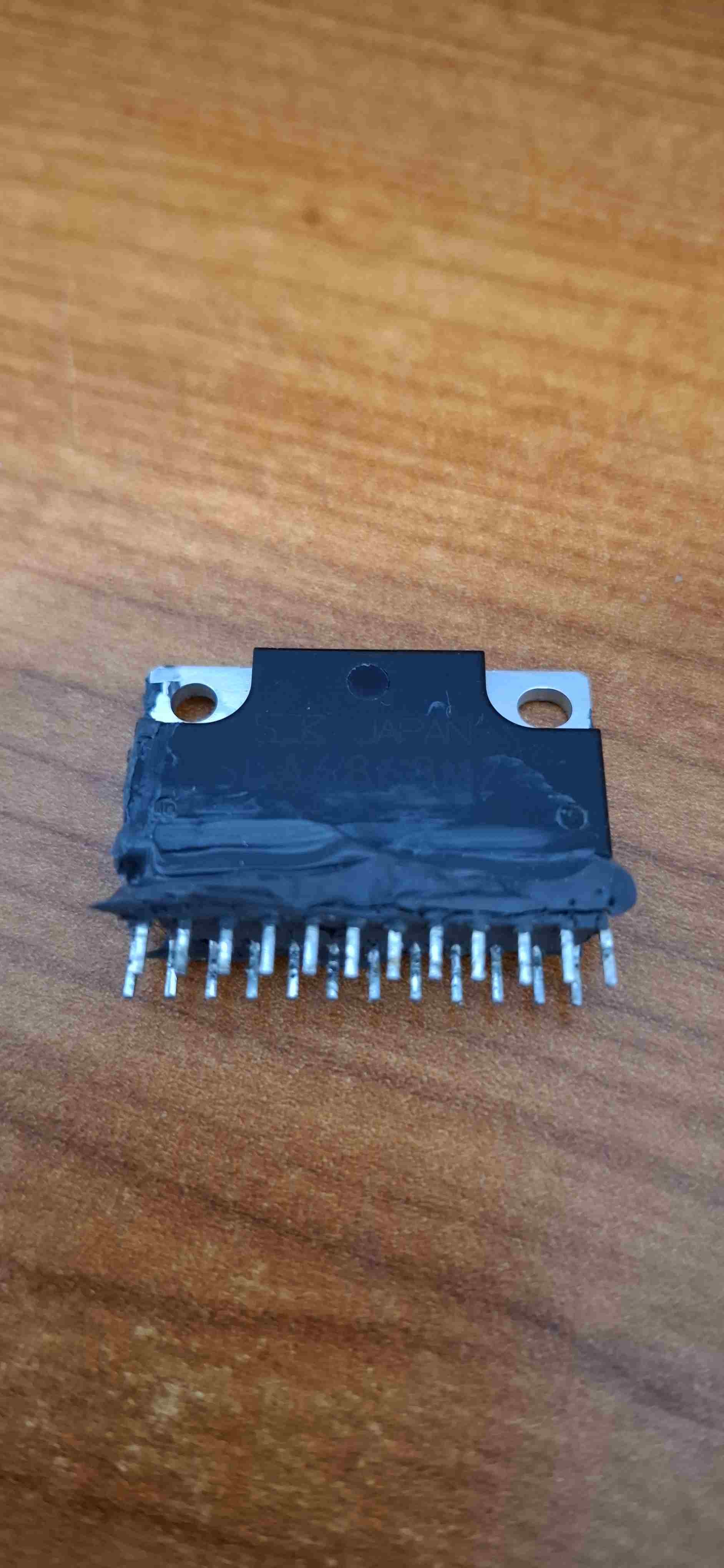

andreoli1969 Inserito: 4 settembre 2024 Segnala Inserito: 4 settembre 2024 (modificato) Buona sera ho questo problema su questo condizionatore perché fa arrabbiare, quando si accende il più delle volte parte e funziona bene ma alcune volte si blocca e la spia timer lampeggia, questo accade quando la ventola esterna non parte o smette di funzionare, Sulla main non ci sono grosse lacune per quanto riguardano le saldature, adesso provo a cambiate l'IC che controlla in PWM il funzionamento della ventola IC SLA6868M E Vediamo se risolvo, mi chiedo a voi vi è mai capitato? non trovo la sua main di sostituzione se qualcuno ce l'ha se ne potrebbe parlare, grazie Modificato: 4 settembre 2024 da andreoli1969
quicky0 Inserita: 4 settembre 2024 Segnala Inserita: 4 settembre 2024 Di solito il ventolone della UE è un semplice motore asincrono con condensatore di startup... sicuro non sia il condensatore il problema? ad ogni modo non penso sia un ipotetico PWM controller perché questi IC o vanno o non vanno - e quando non vanno fanno danno. La ventola è libera di girare?
andreoli1969 Inserita: 4 settembre 2024 Autore Segnala Inserita: 4 settembre 2024 Perdonami , ma hai capito di che macchina stiamo parlando? Non esiste il condensatore di start Up il motore è controllato in corrente da un IC che lo gestisce a livello di risparmio energetico, lui gira in base alla temperatura della batteria o condensatore, come lo vogliamo chiamare ,...posto la foto grazie...
andreoli1969 Inserita: 4 settembre 2024 Autore Segnala Inserita: 4 settembre 2024 Questo è l'IC controller logico analogico PWM una piccola chicca di elettronica abinana a 6 mosfet di potenza racchiusi in questo involucro.... speriamo bene ahahaha
quicky0 Inserita: 4 settembre 2024 Segnala Inserita: 4 settembre 2024 A me sembra il solito condizionatore da abitazione. Comunque il datasheet di quell'integrato parla di driver inverter trifase per motori... ora, che il ventolone esterno sia addirittura trifase l vedo piuttosto improbabile. E' invece sicuro come il sole che sia trifase il motore del compressore. Quindi, ammesso pure che tu abbia un IC che funziona "a singhiozzo" è abbastanza probabile che quello sia l'IC che comanda il motore DEL COMPRESSORE e non il motore che raffredda la batteria esterna.
quicky0 Inserita: 4 settembre 2024 Segnala Inserita: 4 settembre 2024 6 minuti fa, andreoli1969 ha scritto: controller logico analogico me cojoni...
andreoli1969 Inserita: 4 settembre 2024 Autore Segnala Inserita: 4 settembre 2024 Mi dispiace ma sei fuori pista il compressore è controllato da 2 IGBT e un circuito logico e ha alimentazione propria tutto sotto l'aletone mentre il ventolane gode di tensione a tre fasi W U V , l'unica differenza che in questa macchina il suo controllo avviene tramite IC mentre in quelle vecchie on off c'è il condensatore start up che chi fa le terza fase .
andreoli1969 Inserita: 4 settembre 2024 Autore Segnala Inserita: 4 settembre 2024 Non lo dico io ma lo schema a blocchi della macchina, poi se hai letto bene quell'IC non ha la potenza giusta per comandare un compressore...ci vuole ben altro ... infatti ha due IGBT e un controller ..
quicky0 Inserita: 4 settembre 2024 Segnala Inserita: 4 settembre 2024 (modificato) Allora se le cose stanno così controllerei il reed che serve alla logica per determinare la posizione inizale dell'albero (è più probabile, costa meno, e c'è meno roba da dissaldare). 2 minuti fa, andreoli1969 ha scritto: ha due IGBT solo 2? mi sa che te n'è sfuggito uno Modificato: 4 settembre 2024 da quicky0
andreoli1969 Inserita: 4 settembre 2024 Autore Segnala Inserita: 4 settembre 2024 (modificato) L'altro è un ponte diodi .. comunque non è questo di cui ho bisogno, se qualcuno ha la main nuova sarei anche intenzionato a parlarne, a giorni mi arriva l'IC poi vi aggiorno Modificato: 4 settembre 2024 da andreoli1969
quicky0 Inserita: 4 settembre 2024 Segnala Inserita: 4 settembre 2024 3 minuti fa, andreoli1969 ha scritto: L'altro è un ponte diodi .. comunque non è questo di cui ho bisogno, se qualcuno ha la main nuova sarei anche intenzionato a parlarne, a giorni mi arriva l'IC poi vi aggiorno No, non hai capito: il motore del compressore è un motore trifase inverter controllato in pwm (almeno su questo penso siamo d'accordo) quindi gli IGBT devono essere almeno 3, uno per fase.
henduro Inserita: 9 settembre 2025 Segnala Inserita: 9 settembre 2025 Buonasera... il mio nome è Nicolò. Per caso mi sono imbattuto in questa discussione poiché anche io come te cercavo una nuova scheda per unita esterna del condizionatore panasonic etherea CU-Z25TKE . Anche io ho costatato che il difetto (lo stesso di cui tu lamentavi il verificarsi) è comparso anche nel mio condizionatore a poco a poco il ventolone non è più ripartito ed il codice di errore è H97 cioè: "blocco del meccanismo motore del ventilatore esterno". Per fortuna ho 2 condizionatori uguali ed ho escluso cambiando il motore del ventolone che questo funzionava, quindi la mia attenzione si è rivolta sulla scheda elettronica esterna ed in particolare -come nel tuo caso- sul modulo di potenza sanken japan SLA 6868 MZ. Vorrei sapere se cambiando il pezzo hai risolto il problema o se hai fatto altro ... Ciao e grazie....
Livio Orsini Inserita: 10 settembre 2025 Segnala Inserita: 10 settembre 2025 8 ore fa, henduro ha scritto: l mio nome è Nicolò. Nicolò probabilmente non hai letto il regolamento che hai accettato liberamente, altrimenti sapresti che non ti puoi accodare ad altra discussione; devi sempre aprire una nuova discussione, anche per argomenti simili. Inoltre questa discussione è inattiva da oltre un anno.
