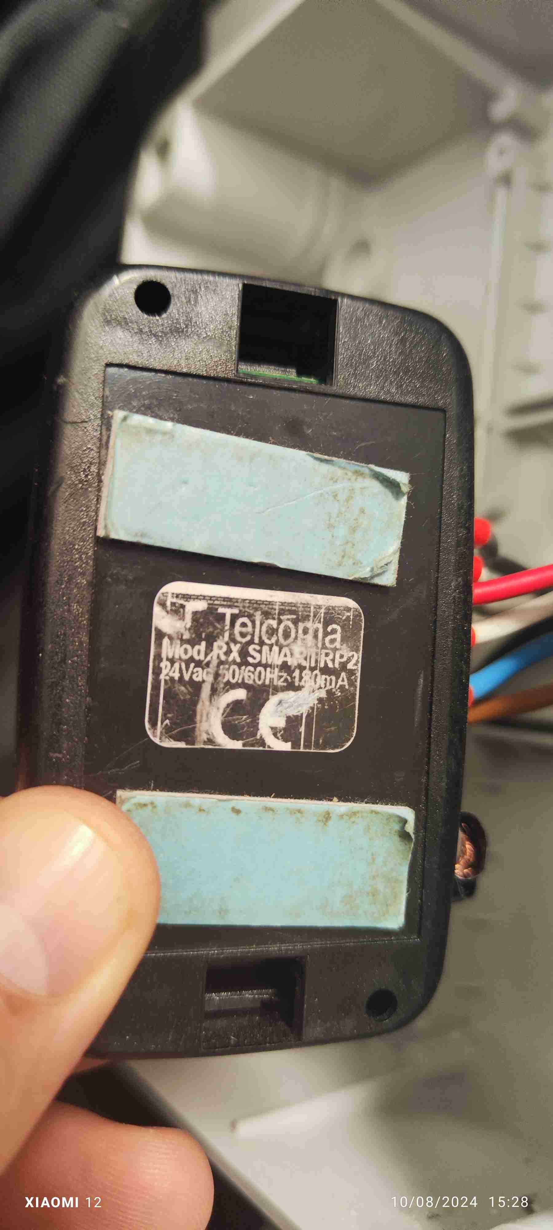

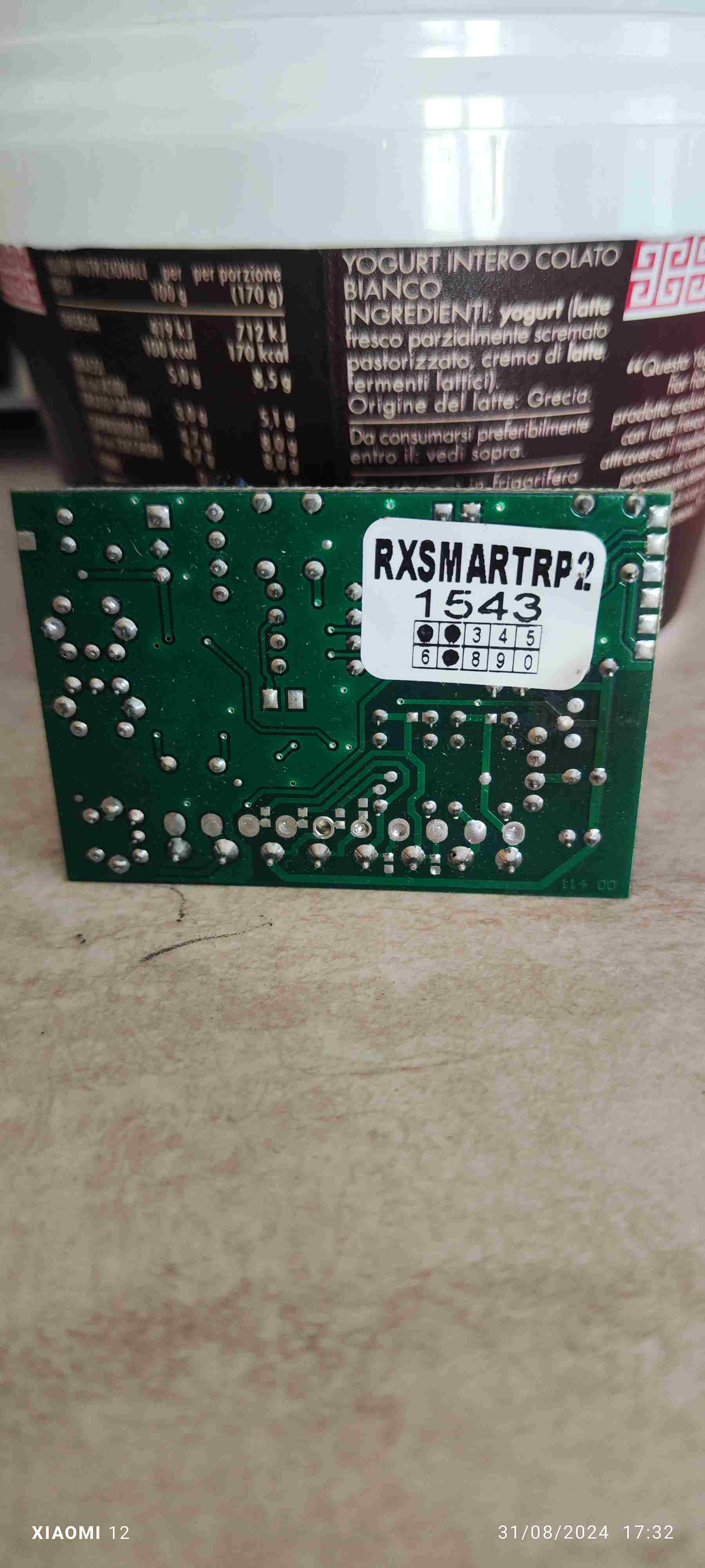

Sostituzione ricevente Telcoma
Ciao a tutti,
Dovrei sostituire una ricevente Telcoma Rxsmartrp2 (fuori produzione) perché da un po' di tempo non mi permette più di aprire il cancello (scorrevole ,motore Faac 740) col telecomando. Riesco ad aprire solo se vado vicinissimo col telecomando,ma proprio attaccato, alla ricevente,se mi allontano anche di 50 cm non prende già più.
Ovviamente al telecomando ho già provato a sostituire la pila.
Volevo sapere cosa posso installare di compatibile ( basta una ricevente universale??)IMG_20240831_173209.thumb.jpg.8c5ae2e0d4d9d2b6120a27bd8e559e5a.jpgIMG_20240831_173209.thumb.jpg.8c5ae2e0d4d9d2b6120a27bd8e559e5a.jpgIMG_20240810_152800.thumb.jpg.4fe15f5146f70ad9e1db505febbae4da.jpg
Allego foto ricevente
