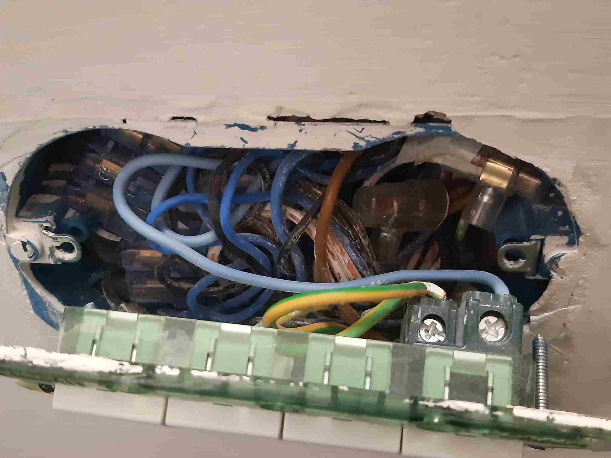

Premetto che non sono del mestiere, cerco consigli.
La scatola di una presa si staccava dal muro. Apparentemente i supporti dove si agganciano le viti non hanno danni evidenti (almeno che veda io), ma è come se la vite ci scorresse dentro quasi liberamente, come se la filettatura non "prendesse".
La scatola inoltre è strapiena, cioè i cavi "spingono" in fuori, bisogna fare proprio pressione per riuscire ad avvitarla... ma alla fine vince la forza dei cavi e mi "sputa via" tutto.
Scusate i termini non proprio professionali ma spero si sia capito il punto.
Specifico che la scatola è così piena perché c'è un sistema domotico per la gestione delle tapparelle motorizzate.
Che fare?
Immagine WhatsApp 2024-09-05 ore 21.52.53_e8248a29.jpg
Maurizio Colombi
Quella è una scatola per pareti in cartongesso.
La togli svitando le viti al lato delle graffette, le tagli il fondo e guadagni tutto lo spazio che vuoi.
Ne metti un'altra a fianco, ci porti i fili della presa o l'attuatore domotico.
La prima non è la soluzione da adottare, ma è la più semplice ed economica.
