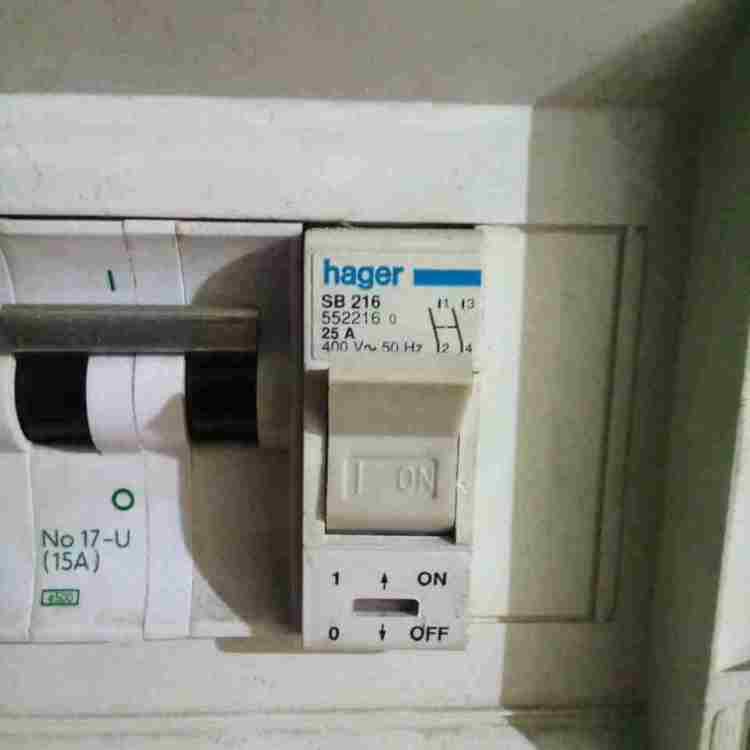

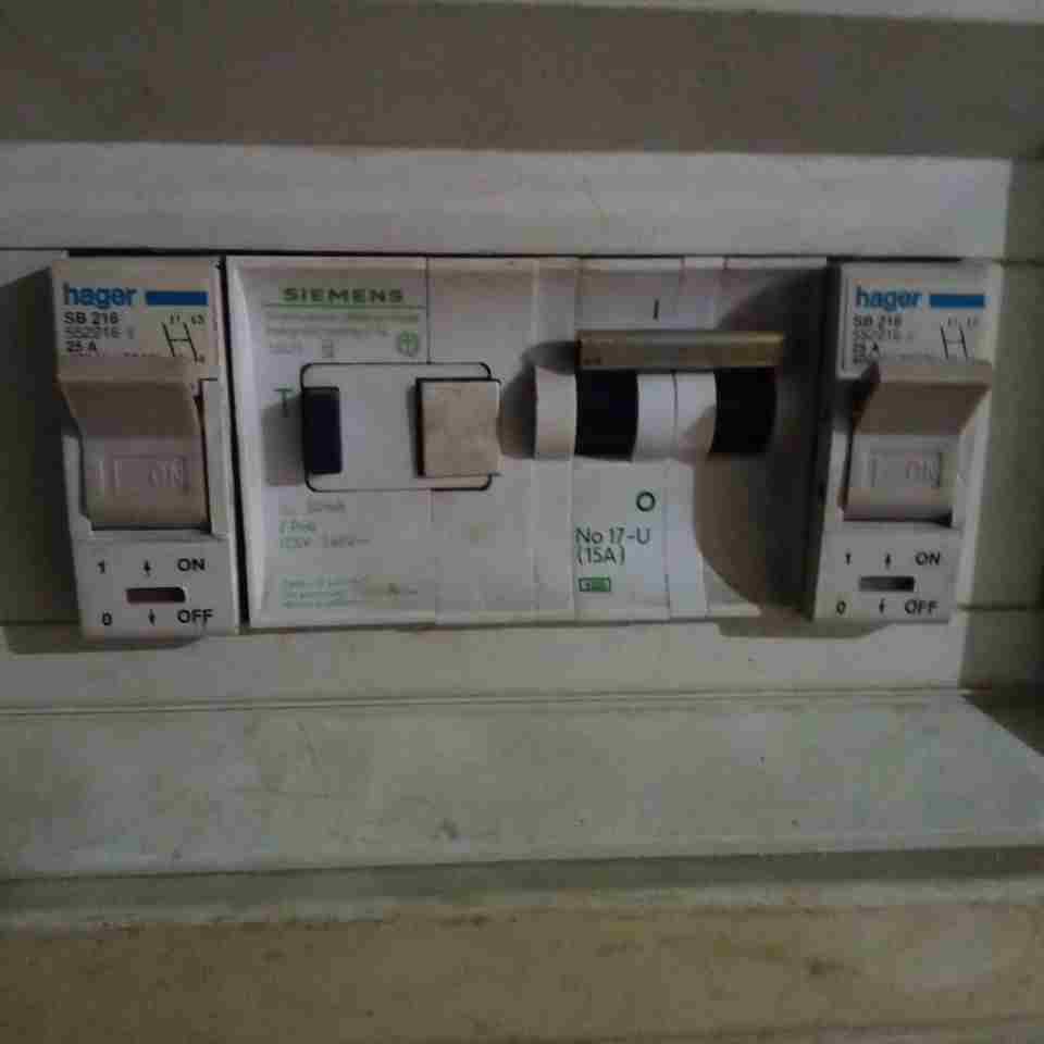

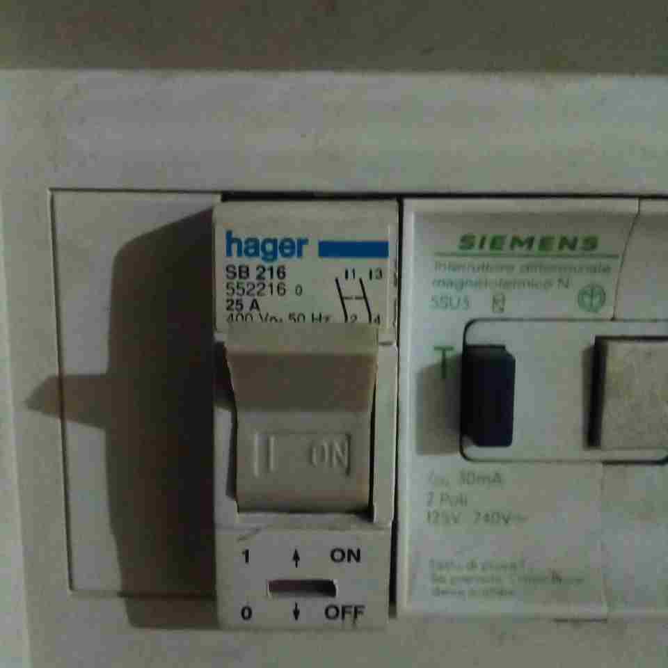

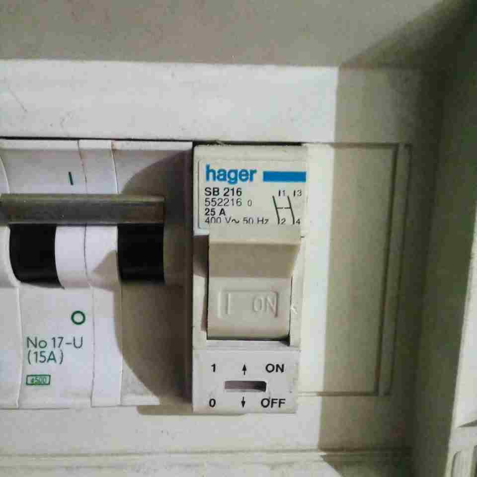

nik57 Inserito: 9 settembre 2024 Segnala Inserito: 9 settembre 2024 salve a tutti, come da titolo nell'alloggio (di mia nipote), contatore e magnetotermico/salvavita sono in cantina ed ovviamente quando "salta la corrente" per un sovraccarico, è costretta a scendere dal 6° piano... nell'ingresso al posto del vecchio contatore è stato installato un semplice bipolare (per togliere la corrente in caso di necessità) che tipo di termico (che ovviamente deve interrompere la corrente prima che intervenga il salvavita) conviene installare per evitare il fastidio? grazie nik
piergius Inserita: 9 settembre 2024 Segnala Inserita: 9 settembre 2024 (modificato) Almeno descrivi se oltre l' Appartamento c' è una Cantina o un Box Auto e i Dati degli Interruttori vicino al Contatore e nell' Alloggio e/ o le relative foto . Indica anche quale interviene più spesso . Altrimenti chi non è sul posto , come può dare un parere ? - Buona serata ! P. S. : Intanto devo anticipare che finché c' è un solo Differenziale con tutto l ' Impianto di Casa sulle spalle non si devono lasciare più di 4÷5 Elettrodomestici Alimentati contemporaneamente, anche se apparentemente sembrano Spenti . In realtà sono in Stand by e i loro Filtri di Rete disperdono mediamente 2mA a testa ! Inoltre Congelatore e Frigo non devono stare sotto lo stesso Magnetotermico dei Grandi Elettrodomestici, ma sotto quello delle Luci ! Modificato: 9 settembre 2024 da piergius Aggiunto Righe
nik57 Inserita: 14 settembre 2024 Autore Segnala Inserita: 14 settembre 2024 ti ringrazio per i suggerimenti, appena posso faccio le foto...(al momento non sono in città) credo che il magnetotermico sia unico, ma meglio aspettare le foto intanto ne approfitto, questo è il mio, i due interruttori (a destra e a sinistra) interrompono l'alimentazione nella zona notte (camere da letto) e zona giorno (soggiorno, cucina bagno) l'ho trovato così quando ho acquistato l'alloggio (circa 20 anni fa).... posso stare tranquillo?
reka Inserita: 14 settembre 2024 Segnala Inserita: 14 settembre 2024 insomma, è roba ben più vecchia dei 20 anni. hai un magnetotermico differenziale da 15A e basta. io dopo aver verificate le linee che partono e cosa c'è giù al contatore cambierei tutto il quadro
Michele V Inserita: 14 settembre 2024 Segnala Inserita: 14 settembre 2024 Il 09/09/2024 alle 15:48 , piergius ha scritto: Inoltre Congelatore e Frigo non devono stare sotto lo stesso Magnetotermico dei Grandi Elettrodomestici, ma sotto quello delle Luci ! Questa è una tua idea. Io, dove possibile, metterei un differenziale dedicato. Il 09/09/2024 alle 13:14 , nik57 ha scritto: che tipo di termico (che ovviamente deve interrompere la corrente prima che intervenga il salvavita) conviene installare per evitare il fastidio? Probabilmente un magnetotermico da 13A fungerebbe allo scopo. Ma io, se i cavi hanno la sezione giusta, considererei l'ipotesi di aumentare la potenza del contratto.
piergius Inserita: 14 settembre 2024 Segnala Inserita: 14 settembre 2024 È importante sapere cosa c' è subito dopo il Contatore dell’enel e se oltre l' Appartamento da lì viene alimentata qualche Pertinenza : cioè una Cantina, un Box Auto etc. . - Buona notte !
