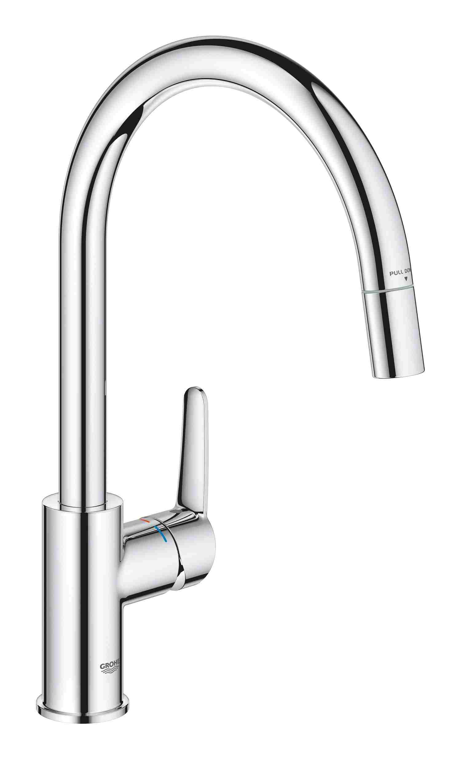

Pulire completamente interno rubinetto miscelatore
Buonasera,
Ho un rubinetto miscelatore della cucina (inserisco la foto) che esternamente e' in buono stato ma all'interno del braccio vedo che c'è del calcare e un colore che sembra ruggine, ma magari e' il colore del metallo non lavorato? Mi sembra strano che l'interno di un rubinetto arrugginisca.
Devo decidere se cambiarlo o pulirlo bene per una nuova installazione ma, dopo averlo messo a bagno in aceto e bicarbonato, rimane questo colore ruggine e qualche traccia di calcare. Voglio solo evitare che il rubinetto lasci troppi depositi nell'acqua, visto che beviamo l'acqua del rubinetto.
Qualcuno sa dirmi come posso pulire a fondo il braccio, e tutto quello che e' interno, che è lungo e curvo? Devo usare uno scovolino o qualcosa di abrasivo? Trovo solo video per pulire rompigetto o sostituire la cartuccia.
Grazie in anticipo per i vostri consigli.
Ma non ti preoccupare !! Non è un materiale che arrugginisce , sono leghe di metallo  , ottone , ecc , ma non ferro .
È il suo colore , e ci passa l'acqua !
Abbi pazienza , ma non ti fasciare la testa , ma lo sai  in che stato versano le tubazioni che portano l'acqua  nei centri urbani ?
La cannula del rubinetto escludila dai tuoi pensieri .
Bevi tranquillamente .  E lascia stare non fare nessun lavaggio con prodotti particolari , è peggio.
Modificato: da Stefano Dalmo
On 9/10/2024 at 8:10 PM, Stefano Dalmo said:
Ma non ti preoccupare !! Non è un materiale che arrugginisce , sono leghe di metallo  , ottone , ecc , ma non ferro .
È il suo colore , e ci passa l'acqua !
Abbi pazienza , ma non ti fasciare la testa , ma lo sai  in che stato versano le tubazioni che portano l'acqua  nei centri urbani ?
La cannula del rubinetto escludila dai tuoi pensieri .
Bevi tranquillamente .  E lascia stare non fare nessun lavaggio con prodotti particolari , è peggio.
Grazie Stefano! effettivamente non avevo pensato al fatto che un rubinetto e' a valle di tutto il resto, al quale preferisco non pensare troppo!
