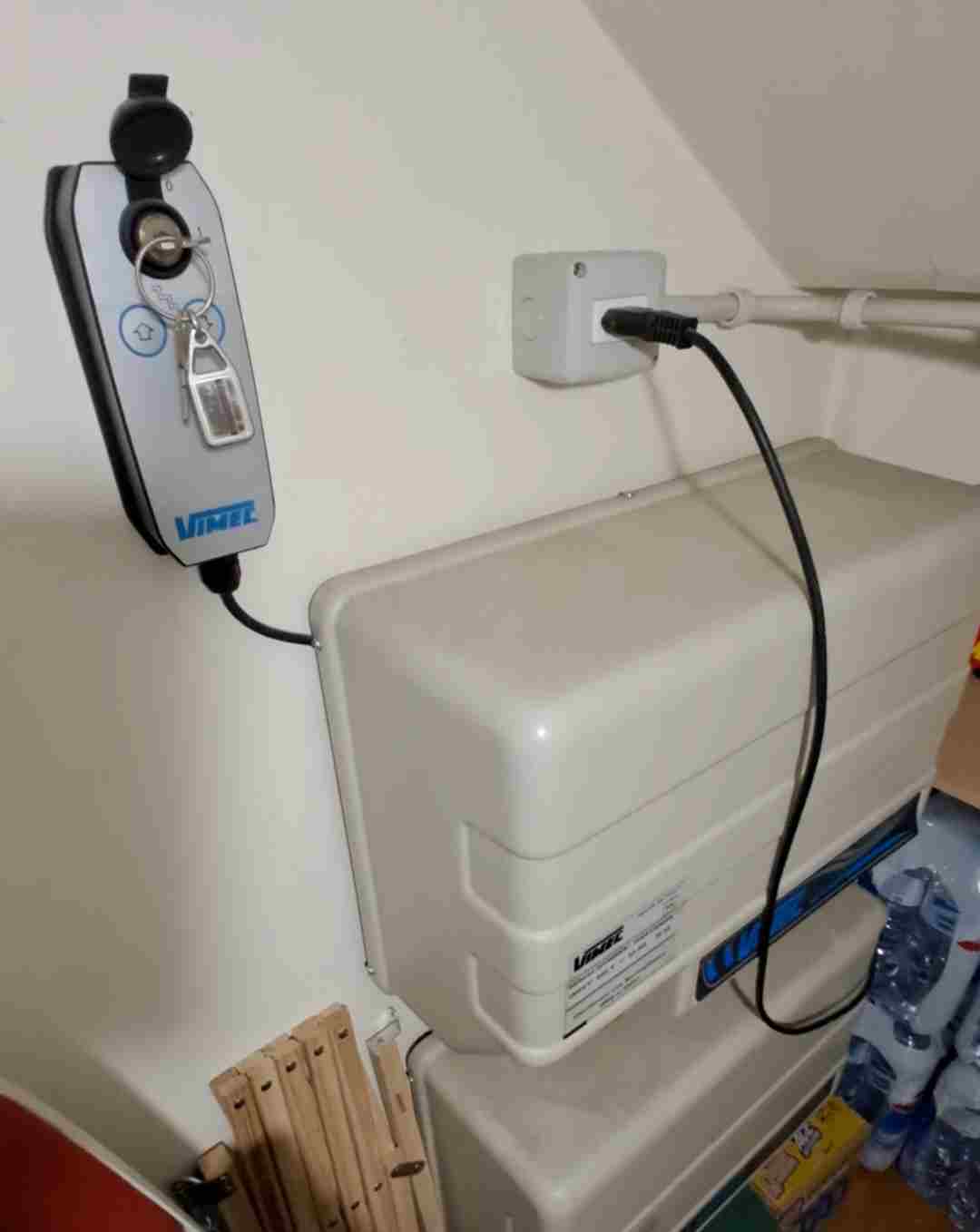

Montascale Vimec, va in blocco quando premo il pulsante salita/discesa
Salve a tutti, volevo chiedere un parere, ho un montascale vimec, (seggiola per anziani) che e in disuso da qualche anno, e quindi senza contratto di manutenzione, ma ogni tanto veniva acceso per prova, e questa volta quando ho provato ad accenderlo ho riscontrato questo problema: giro l'interruttore generale, si sente che arriva tensione, poi giro la chiave del telecomando e fin qui tutto ok, la luce verde si accende, ma quando premo un qualsiasi pulsante salita/discesa dei 3 telecomandi disponibili, si sente un distacco di qualcosa nell'unita centrale del montascale, poi dopo qualche secondo si riarma, ma quando ripremo salta di nuovo, quale puo essere il problema?? premetto che il telecomando collegato alla sedia ha subito un danno, i fili si sono spezzati perchè molto vecchi e il telecomando non si accende piu nemmeno dopo aver provato a ricollegare i fili tra loro la luce verde del telecomando non da segni di vita, grazie a chiunque puo provare a darmi una mano.
