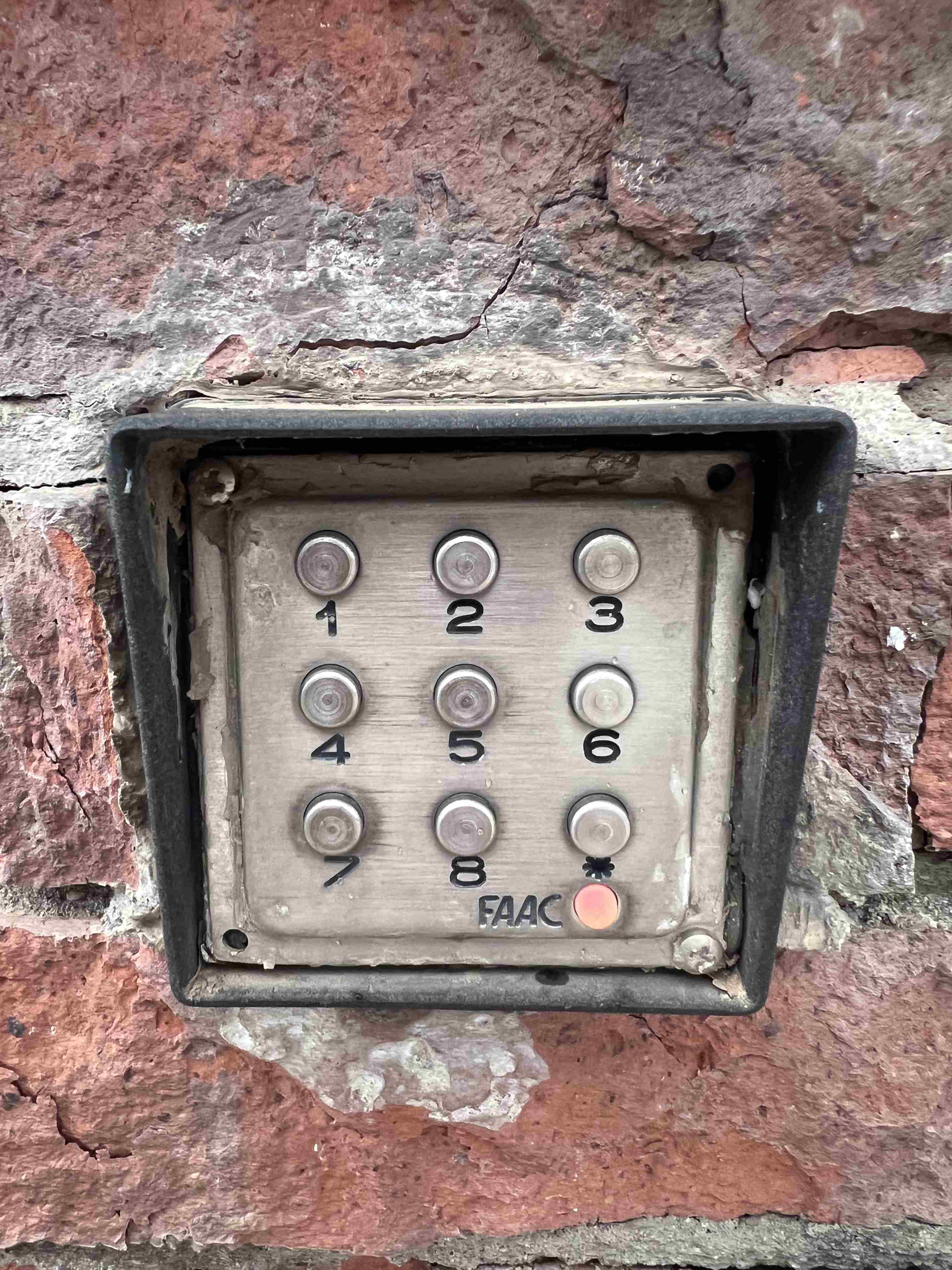

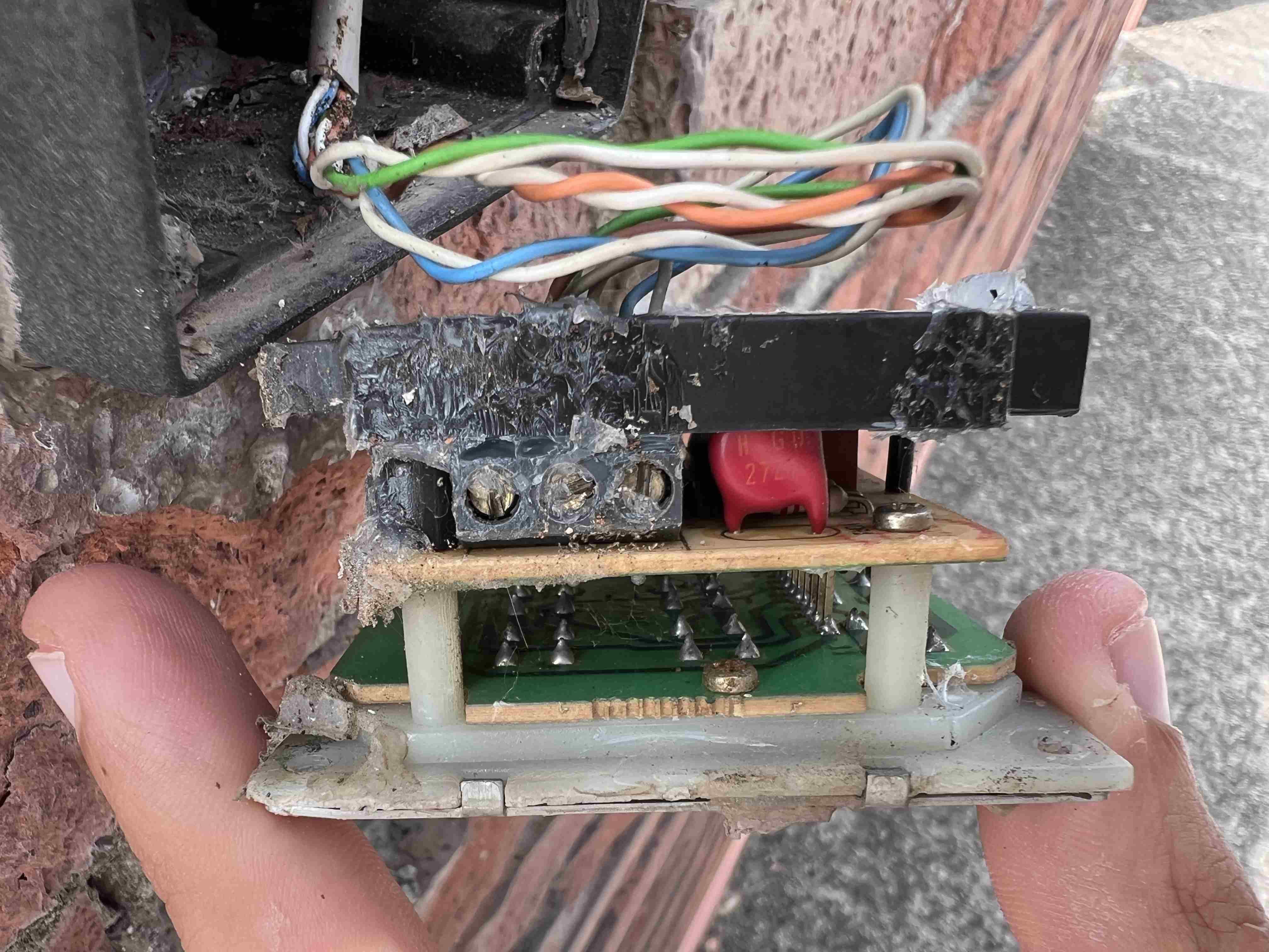

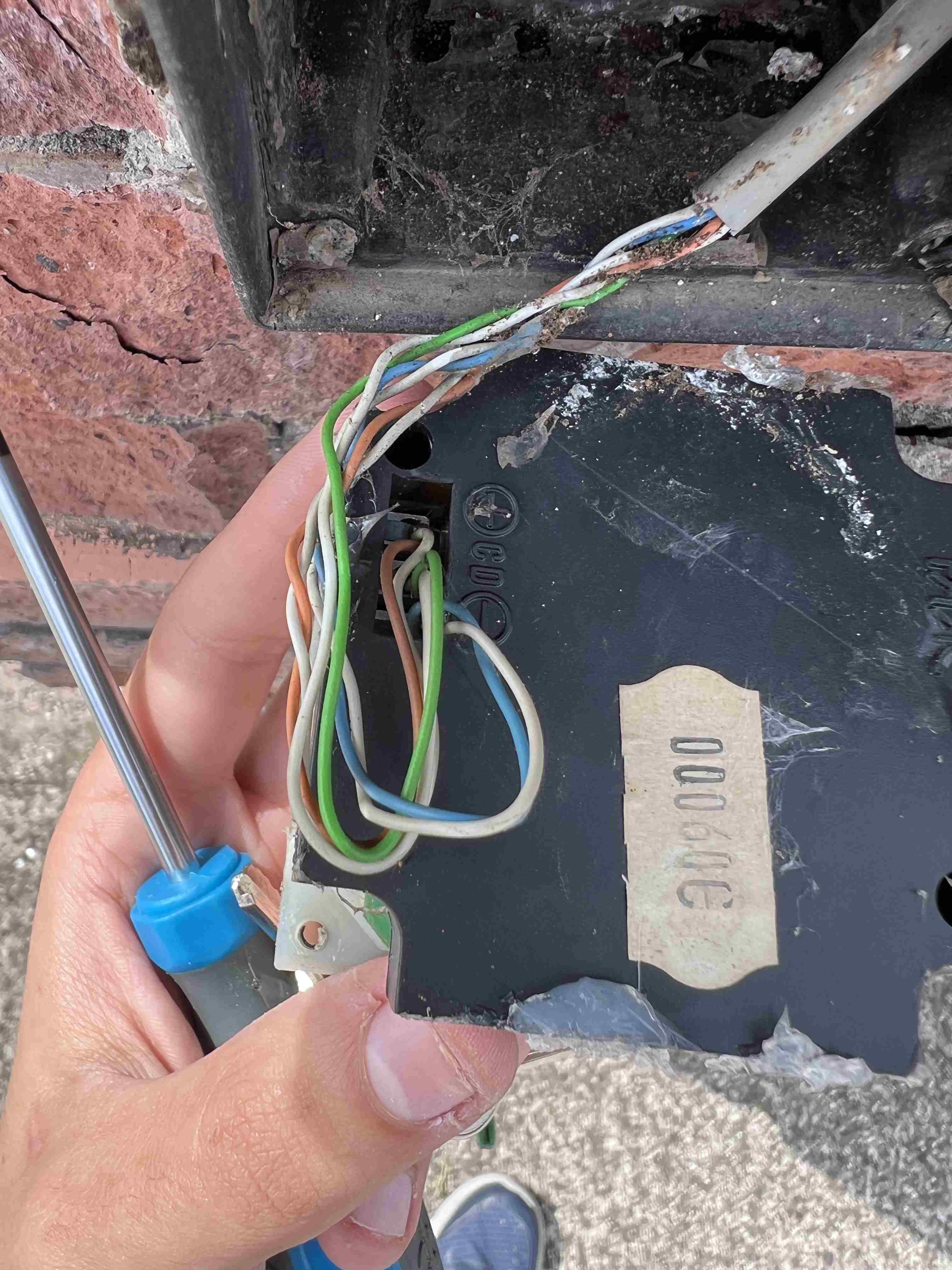

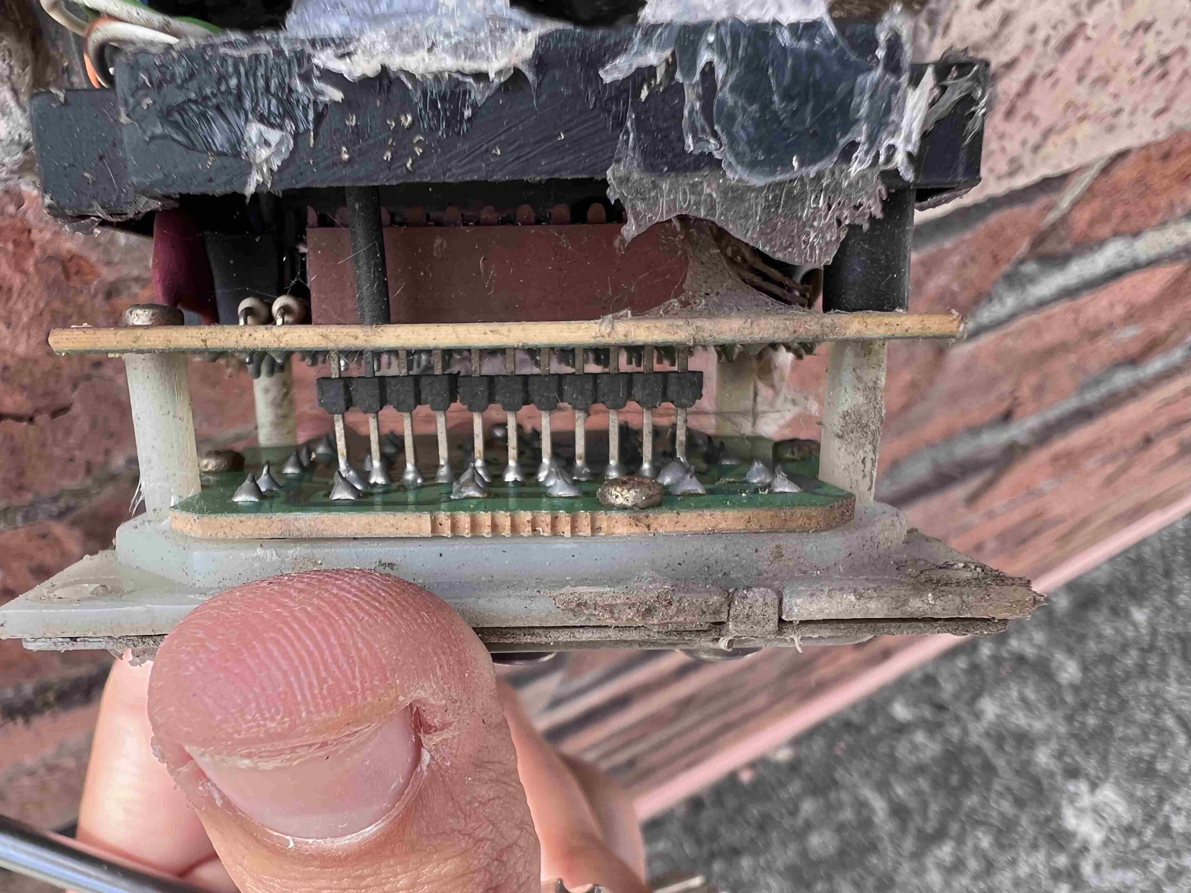

Sostituire tastierino cancello con uno Smart o piú recente
Ho questo tastierino all’esterno, che alle volte va e non va.
Volevo sostituirlo con un tastierino piú moderno, senza cambiare fili e quant’altro. Stavo valutando sia l’opzione di sostituirlo con uno moderno compatibile oppure con uno gestibile anche tramite app (stavo vedendo su Amazon sistemi tipo questa “FUSYTULY Wifi Smart Tuya Tastiera di Controllo Accessi IP68 Impermeabile RFID” massimo 50 euro). Qualcuno ha qualche consiglio sulla fattibilità?
IMG_2335.thumb.jpeg.8024e8fb75e9879b76c90fb0ad4a6d6c.jpegIMG_2339.thumb.jpeg.206a6f133f623bf4100deaf9f9e4b2bf.jpegIMG_2340.thumb.jpeg.babeb86b86220276285119c96810dd58.jpegIMG_2341.thumb.jpeg.ebd96a86f04a33cc32ee14feb07dc8f7.jpeg
Attualmente è installato su portone FAAC con scheda 746 mps .
Grazie.
Modificato: da frog12
Mancavano foto
  • 11 months later...
Il 11/09/2024 alle 16:10 , frog12 ha scritto:
Ho questo tastierino all’esterno, che alle volte va e non va.
Volevo sostituirlo con un tastierino piú moderno, senza cambiare fili e quant’altro. Stavo valutando sia l’opzione di sostituirlo con uno moderno compatibile oppure con uno gestibile anche tramite app (stavo vedendo su Amazon sistemi tipo questa “FUSYTULY Wifi Smart Tuya Tastiera di Controllo Accessi IP68 Impermeabile RFID” massimo 50 euro). Qualcuno ha qualche consiglio sulla fattibilità?
IMG_2335.thumb.jpeg.8024e8fb75e9879b76c90fb0ad4a6d6c.jpegIMG_2339.thumb.jpeg.206a6f133f623bf4100deaf9f9e4b2bf.jpegIMG_2340.thumb.jpeg.babeb86b86220276285119c96810dd58.jpegIMG_2341.thumb.jpeg.ebd96a86f04a33cc32ee14feb07dc8f7.jpeg
Attualmente è installato su portone FAAC con scheda 746 mps .
Grazie.
Qualcuno sa che prodotto compatibile si può mettere? Grazie
Secondo me potrebbe anche andare bene, in fondo tu dovresti avere un MINIDEC-SLH con uscita Open-Collector il Tuya ha un uscita invece a relay NO, l'unica differenza è l'alimentazione che è a 12VDC mentre il MINIDEC va a 20~30VDC, quindi basterebbe metterci un minuscolo regolatore di tensione per adattare i valori a 12VDC, parametro importante sono le masse che devono essere in comune...
Attendi comunque che qualche Esperto abbia probabilmente una soluzione alternativa che Io al momento ignoro...
5 minuti fa, GiRock ha scritto:
Secondo me potrebbe anche andare bene, in fondo tu dovresti avere un MINIDEC-SLH con uscita Open-Collector il Tuya ha un uscita invece a relay NO, l'unica differenza è l'alimentazione che è a 12VDC mentre il MINIDEC va a 20~30VDC, quindi basterebbe metterci un minuscolo regolatore di tensione per adattare i valori a 12VDC, parametro importante sono le masse che devono essere in comune...
Attendi comunque che qualche Esperto abbia probabilmente una soluzione alternativa che Io al momento ignoro...
Avevo un vecchio decoder RP433 e poi sono passato ad un RP 433 DS, sempre a codice fisso ma adesso che vedo la foto, sinceramente non ho nessun filo collegato al decoder adesso (passando da uno all’altro ho staccato tutti i fili, non necessitando più l’antenna “grande”). Non ho provato il tastierino sinceramente dopo il cambio di decoder se funziona o no ancora.
Questa per intenderci ho
