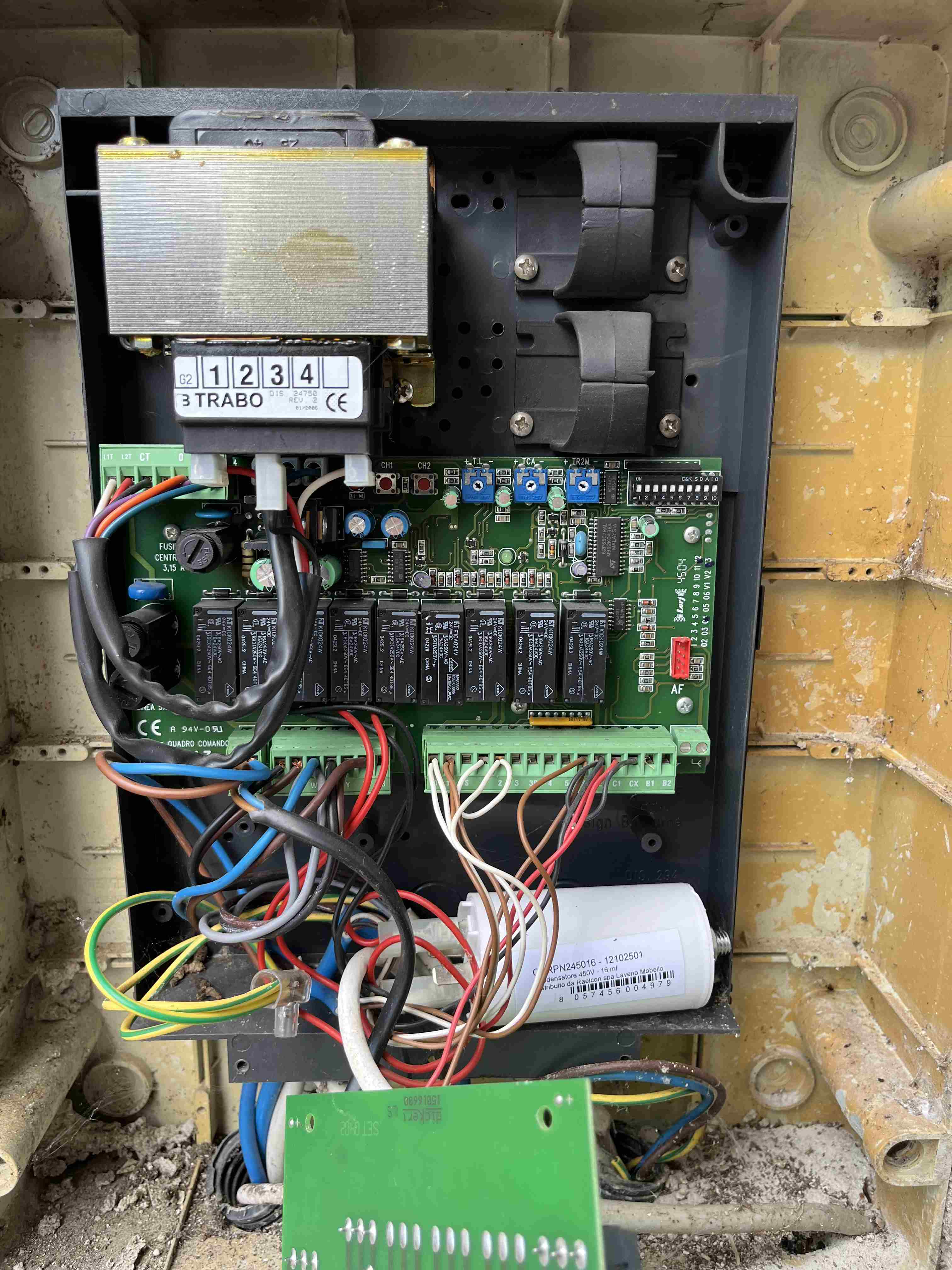

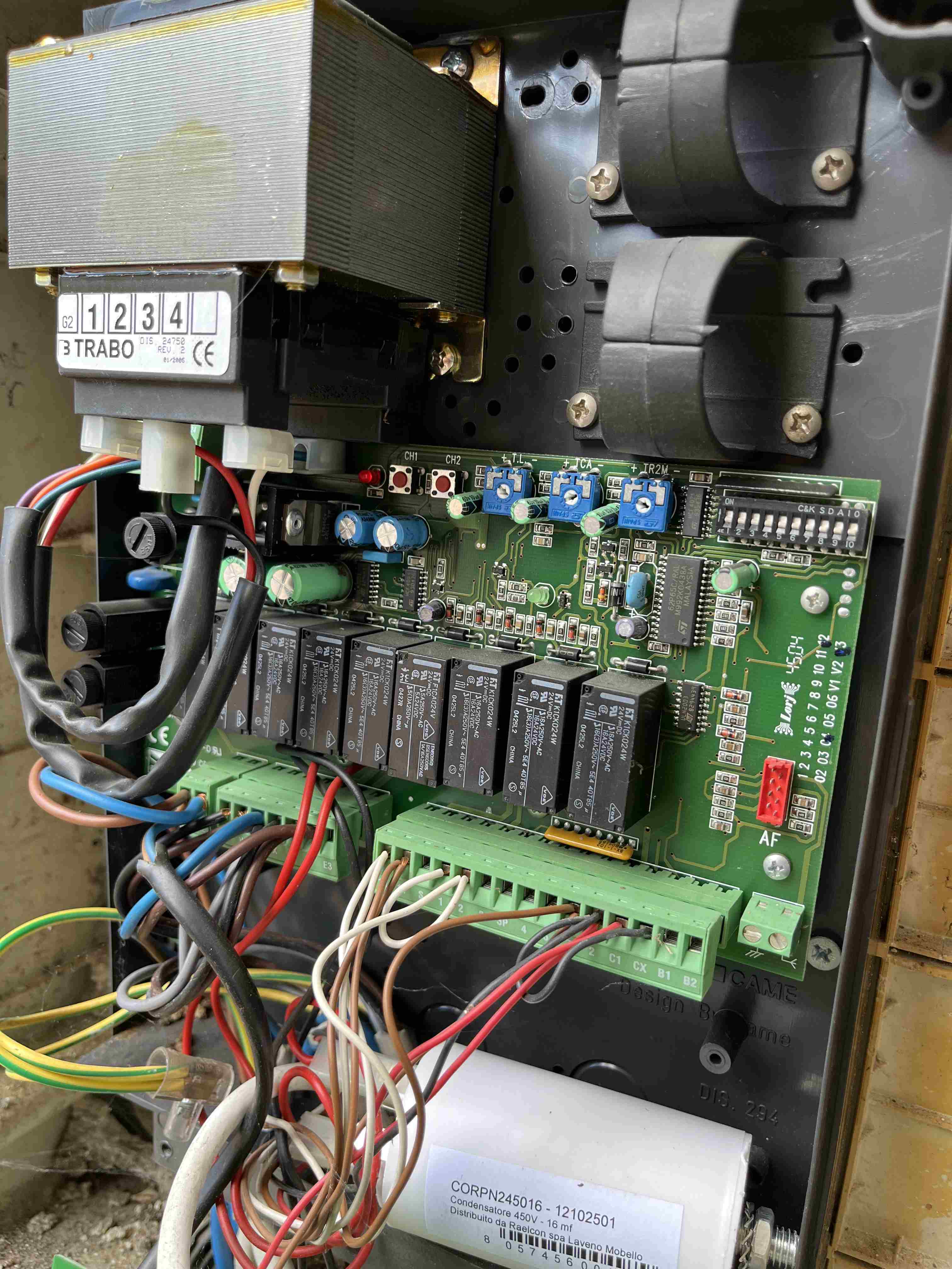

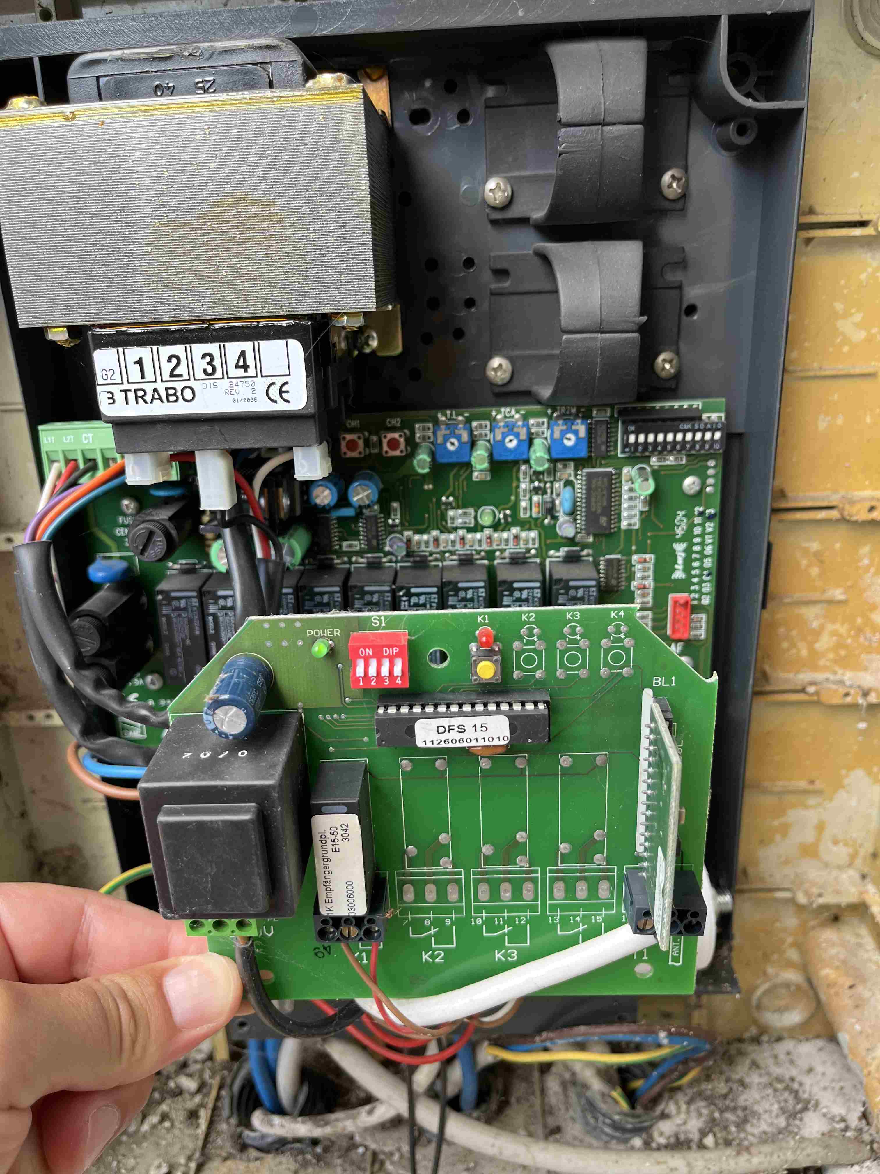

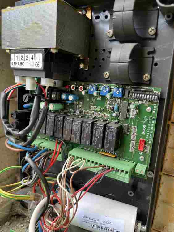

Edoardo 007 Inserito: 15 settembre 2024 Segnala Inserito: 15 settembre 2024 Buongiorno a tutti, non funziona più l’automazione del cancello, non si accende neanche il lampeggiante. stamattina si è aperto e adesso non si chiude più. la bascula invece funziona. Cosa può essere? allego foto
reka Inserita: 15 settembre 2024 Segnala Inserita: 15 settembre 2024 di solito se non va in chiusura è per qualche sicurezza impegnata. che verifiche hai già fatto?
Edoardo 007 Inserita: 15 settembre 2024 Autore Segnala Inserita: 15 settembre 2024 (modificato) Ciao Reka! Non so neanche da dove incominciare, illuminami. comunque anche in apertura mi fa presente mia moglie che non è stato imminente Modificato: 15 settembre 2024 da Edoardo 007
reka Inserita: 15 settembre 2024 Segnala Inserita: 15 settembre 2024 le fotocellule funzionano? devi passare davanti la mano e sentirne una per ogni coppia che fa il classico click del relè la scheda è alimentata? fusibili controllati?
ROBY 73 Inserita: 15 settembre 2024 Segnala Inserita: 15 settembre 2024 Ciao Edoardo 007, 8 ore fa, Edoardo 007 ha scritto: non funziona più l’automazione del cancello, Perdonami se te lo chiedo, ma con tutte le ZA3 e ZA3P che hai in giro "per il mondo", non hai ancora imparato a sistemarle? 🤣 https://www.segedip.com/catalogue/came/pdf/ZA3.pdf Arriva tensione in ingresso? Hai controllato se c'è tensione (24-27VAC), in uscita dal trasformatore sui morsetti 10-11? I led verde e rosso lampeggiano, sono spenti o cos'altro?
Edoardo 007 Inserita: 16 settembre 2024 Autore Segnala Inserita: 16 settembre 2024 Ciao caro, purtroppo è il rovescio della medaglia. Appena riesco faccio tutte le prove del caso, ieri non sono riuscito. Ragazzi @reka @ROBY 73 una domanda, ma è più una curiosità, ho un'altra automazione (sarebbe quella dove ho cambiato i condensatori l'anno scorso per poi andare bene per un anno Roby) che come già detto dalla notte alla mattina non mi si apre la seconda anta, basta che chiudo e riapro e dopo funziona. L'anta non è dura, ho già provato a staccarle dai loro bracci e fatto prova a mano, ma una volta fatto il classico apri e chiudi poi durante il giorno va bene, Ma sentite questa, e forse è una coincidenza mostruosa, se il mattino faccio l'apertura con il telecomando di mia moglie, entrambe si aprono normalmente e questo l'ho provato per 2/3 mattine di seguito. Oggi provo con il mio telecomando e taaccc non si apre la seconda anta. Ergo, può essere il mio telecomando? O cambio il secondo condensatore e provo così? Grazie
ROBY 73 Inserita: 16 settembre 2024 Segnala Inserita: 16 settembre 2024 14 ore fa, Edoardo 007 ha scritto: Ragazzi @reka @ROBY 73 una domanda, ma è più una curiosità, ho un'altra automazione (sarebbe quella dove ho cambiato i condensatori l'anno scorso per poi andare bene per un anno Roby) che come già detto dalla notte alla mattina non mi si apre la seconda anta, basta che chiudo e riapro e dopo funziona........ Questa se non ti secca, direi che la accantoniamo ed eventualmente la lasciamo alla discussione originale, altrimenti esce solo confusione 14 ore fa, Edoardo 007 ha scritto: Ma sentite questa, e forse è una coincidenza mostruosa, se il mattino faccio l'apertura con il telecomando di mia moglie, entrambe si aprono normalmente e questo l'ho provato per 2/3 mattine di seguito. Oggi provo con il mio telecomando e taaccc non si apre la seconda anta. Ergo, può essere il mio telecomando? Già qui non ho capito di quale automazione stai parlando, se quella di questa discussione, oppure dell'altra citata sopra, che poi, si tratta sempre della stessa casa? Il radiocomando apre entrambe le automazioni? La batteria è carica? 14 ore fa, Edoardo 007 ha scritto: Appena riesco faccio tutte le prove del caso, Ecco appunto, restiamo concentrati qui
Edoardo 007 Inserita: 17 settembre 2024 Autore Segnala Inserita: 17 settembre 2024 8 ore fa, ROBY 73 ha scritto: Il radiocomando apre entrambe le automazioni? La batteria è carica? No, scrivo nell'altra dove difetta, ne ho diversi di automazioni tra case e azienda e ognuna ha il suo telecomando.
Edoardo 007 Inserita: 5 febbraio Autore Segnala Inserita: 5 febbraio Buongiorno e ben trovati, non apro un'altra discussione per non riepilogare marca, modello e scheda. Praticamente ieri sono arrivato a casa, ho aperto il cancello con il mio telecomando e non si è più chiuso. Quando schiaccio il pulsante del telecomando si accende il lampeggiante ma nessuna della due ante si muove, ho anche provato con il telecomando di mia moglie. Oggi visto che non piove lo sblocco a mano e vedo se è duro o meno, nel caso non lo fosse e quindi non dipende da lubrificazione, cosa posso controllare? Grazie
Stefano Dalmo Inserita: 5 febbraio Segnala Inserita: 5 febbraio Purtroppo se avessi letto il regolamento avresti saputo che il regolamento vieta di accodarsi ad altre discussioni . E mi avresti risparmiato di ripetere sempre la stessa cosa . Apri sempre una tua discussione .
