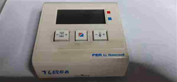

sandrogiava Inserito: 15 settembre 2024 Segnala Inserito: 15 settembre 2024 Salve a tutti, questo termostato ambiente (T6620A FER by Honeywell), ormai difettoso, aveva un funzionamento molto semplice: impostavi una temperatura e una durata in ore (che rimaneva memorizzata nel dispositivo) e premendo un tasto si attivava per il tempo voluto, mantenendo la temperatura desiderata, senza programmazione oraria o altro. Adesso non riesco a trovare niente di analogo... possibile che non esista qualcosa di simile? Grazie.
sandrogiava Inserita: 14 ottobre 2025 Autore Segnala Inserita: 14 ottobre 2025 Aggiorno il post a beneficio di altri: ho trovato l' Honeywell DT2 THR840D che ha una funzione "eco energy saving"; questa altro non è che un timer con una sua temperatura impostabile, basta premere un tasto per iniziare un ciclo temporizzato di accensione.
reka Inserita: 14 ottobre 2025 Segnala Inserita: 14 ottobre 2025 capisco che hai fatto fatica, è una funzione che non è molto richiesta probabilmente
