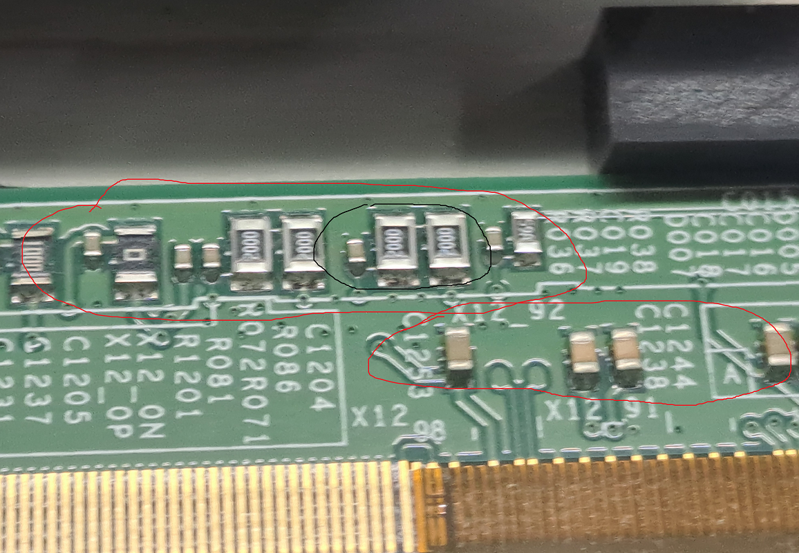

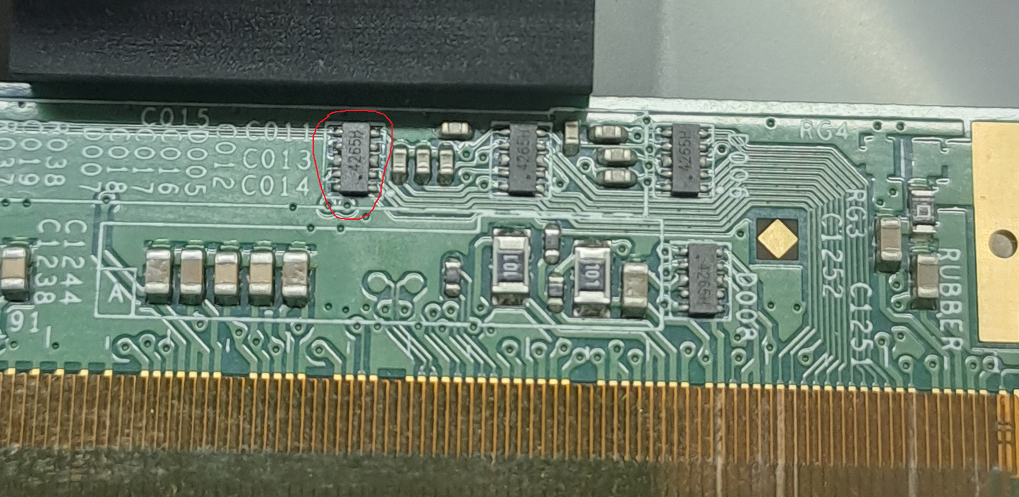

philips 43pus6703/12 con immagine che traballa
buongiorno
ho questo tv con l'immagine che dopo 1-2 minuti inizia traballare come nel video
ho controllato le schedina dove sono collegate le cof , in una di queste rilevo dei componenti come resistente o elettrolitici smd che si scaldano parecchio , ma non riesco ad individuarlo con precisione essendo alcuni molto piccoli e vicini (quelli rossi si scaldano ma non eccessivamente , quelli cerchiati in nero scaldano da non poterci mettere il dito) misurandoli sembrano buoni o almeno non sono in corto nero
ho provato a scollegare dalla t con una flat dello schermo , e infatti escludendo questa difettosa l'immagine continua a vedersi senza dare il problema
vi è mai capitato un problema simile? provo a dissaldare quel piccolo condensatore smd? oppure a tentativi escludo pin dalla flat vedendo se trovo quelli incriminato?
Riccardo Ottaviucci
no,puoi provare a mascherare alcuni pin del flex che dà il problema,parti con 4 o 5 pin alla volta inserendo una striscia sottile isolante tra flex e connettore. Su Youtube ci sono molteplici interventi per problemi simili
Se quei componenti scaldano e sono efficienti è probabile che il relativo cof di una sezione del pannello sia guasto ed assorba più corrente del dovuto. Mascherando puoi prolungare la vita del pannello di un giorno, 1 mese, 1 anno o chissà.
Il 17/09/2024 alle 08:48 , Riccardo Ottaviucci ha scritto:
no,puoi provare a mascherare alcuni pin del flex che dà il problema,parti con 4 o 5 pin alla volta inserendo una striscia sottile isolante tra flex e connettore. Su Youtube ci sono molteplici interventi per problemi simili
sto facendo dei tentativi , però al massimo riesco ad avere un immagine stabile con delle linee , pero quei componenti continuano a scaldarsi ma poco
Il 17/09/2024 alle 10:18 , mistertv ha scritto:
Se quei componenti scaldano e sono efficienti è probabile che il relativo cof di una sezione del pannello sia guasto ed assorba più corrente del dovuto. Mascherando puoi prolungare la vita del pannello di un giorno, 1 mese, 1 anno o chissà.
si ho giafatto qualche riparazione simile e va molto a fortuna , su un sony del 2013 è in funzione da 4 anni con la flat piegata in modo che gli ultimi pin non toccano mentre un altro sony del 2014 è durato 3 mesi
aggiornamenti
ho escludendo con nastro alcuni pin e tra un tentativo e l'altro l'effetto dell'immagina che traballa scompare , anche se su schermo mi rimangono alcune linee che non rendono l'immagine molto pulita
però ho notato che alcuni componenti continuano a scaldarsi molto , tanto da non poterli toccare
uno di questo è quello cerchiato in foto
sapete dirmi cosa fa e cos è ? l'ho misurato e alcuni pin risultano in corto misurando da un lato all'altro , mentre gli altri con la stessa sigla risultato tutti in corto tra pin apposti
quello cerchiato in rosso c'e il secondo pin partendo dall'altro che non misura nulla con l'altro lato
Sono diodi integrati in unico contenitore. Togli il componente dal circuito e verifica se il corto sullo stampato sparisce.
Ciao, in un tv hisense 55" l'ho tolto c'è rimasto un piccolo baffetto nero di 1 cm in basso a destra quasi invisibile, forse c'era anche prima, e sono più di 2 anni che funziona perfettamente. Quel'integrato contiene 8 diodi tipo zener  di protezione (del pannello ?). Nel mio caso un diodo era in cortocircuito e si scaldava parecchio.I due terminali più grossi al centro sono a massa gli altri 8 sottili sono i catodi o anodi (non ricordo bene) degli 8 diodi. Se hai un buon saldatore puoi provare a toglierlo e vedere cosa succede, mal che vada lo rimetti.
Il 25/09/2024 alle 09:48 , mistertv ha scritto:
Sono diodi integrati in unico contenitore. Togli il componente dal circuito e verifica se il corto sullo stampato sparisce.
Il 25/09/2024 alle 19:12 , Alteo ha scritto:
Ciao, in un tv hisense 55" l'ho tolto c'è rimasto un piccolo baffetto nero di 1 cm in basso a destra quasi invisibile, forse c'era anche prima, e sono più di 2 anni che funziona perfettamente. Quel'integrato contiene 8 diodi tipo zener  di protezione (del pannello ?). Nel mio caso un diodo era in cortocircuito e si scaldava parecchio.I due terminali più grossi al centro sono a massa gli altri 8 sottili sono i catodi o anodi (non ricordo bene) degli 8 diodi. Se hai un buon saldatore puoi provare a toglierlo e vedere cosa succede, mal che vada lo rimetti.
ho tolto il componente e pare funzionare c'e l'ho in prova a vedo però gia che non presenta il difetto dopo 5 minuti e che in quell'aria non scalda nulla credo sia già molto positivo
questo componente va rimesso per qualche funzione? oppure posso lasciarlo anche cosi? in futuro può dare problemi?
Sono diodi di protezione, potrebbero provocare eventualmente danni al pannello. Sicuramente meglio rimetterli altrimenti se non ce ne era bisogno i produttori non buttavano soldi invano.
Il 29/09/2024 alle 14:10 , mistertv ha scritto:
Sono diodi di protezione, potrebbero provocare eventualmente danni al pannello. Sicuramente meglio rimetterli altrimenti se non ce ne era bisogno i produttori non buttavano soldi invano.
è molto difficile rimetterli , sono proprio piccolissimo , l'ho tolto perche scaldava tantissimo , non so il motivo , quando si rompono significa che il panello ha problemi o può succedere che sono molto semsibili loro e che si rompano facile senza alcun reale motivo?
Normalmente un tecnico ha i sistemi e gli strumenti per capire se è un guasto derivante da un fattore ancora presente o a vecchiaia/difettosità del componente; ha accesso a note tecniche della casa madre e tante altre cose. Nel tuo caso senza fare misure difficile dirlo. Augurati che la vecchiaia/difettosità del componente in se stesso sia stata la causa e goditi la visione. Il resto era tanto per spiegare da tecnico che se un componente è stato installato ha una sua funzione altrimenti non lo mettevano.
Il 04/10/2024 alle 16:20 , mistertv ha scritto:
Normalmente un tecnico ha i sistemi e gli strumenti per capire se è un guasto derivante da un fattore ancora presente o a vecchiaia/difettosità del componente; ha accesso a note tecniche della casa madre e tante altre cose. Nel tuo caso senza fare misure difficile dirlo. Augurati che la vecchiaia/difettosità del componente in se stesso sia stata la causa e goditi la visione. Il resto era tanto per spiegare da tecnico che se un componente è stato installato ha una sua funzione altrimenti non lo mettevano.
ah ok , grazie per la spiegazione :)
