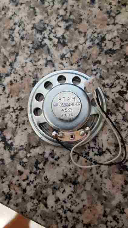

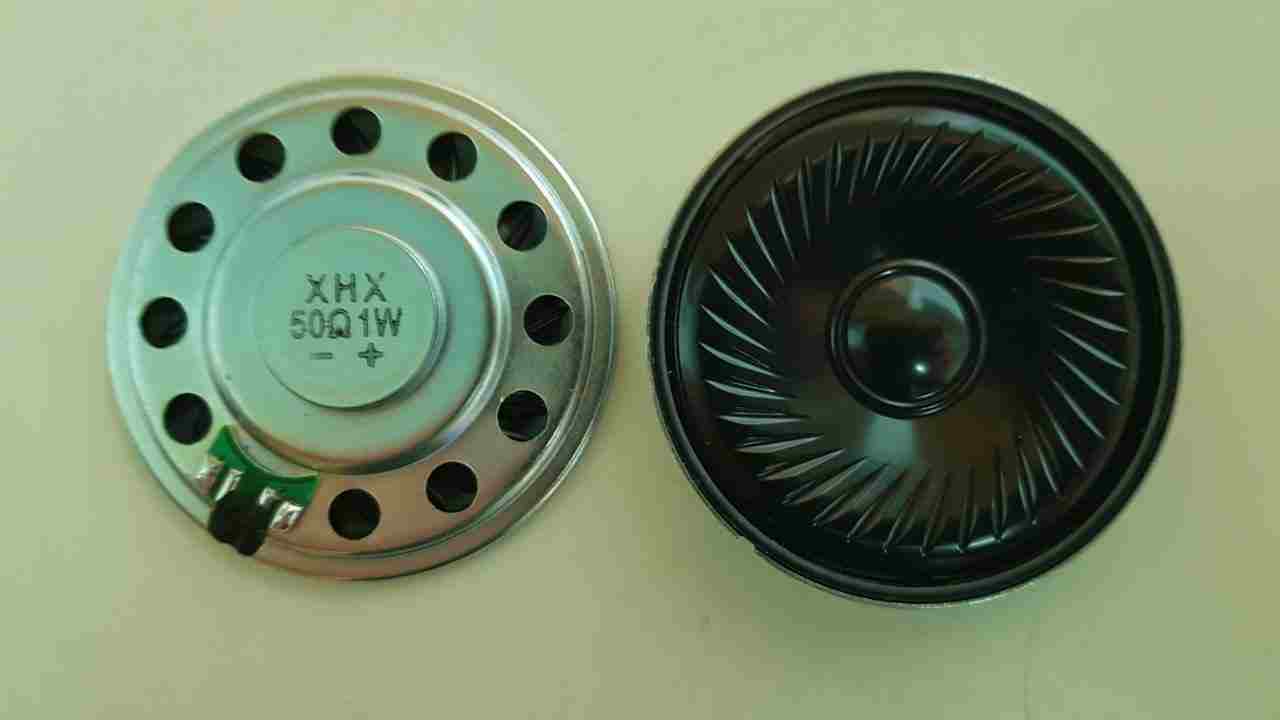

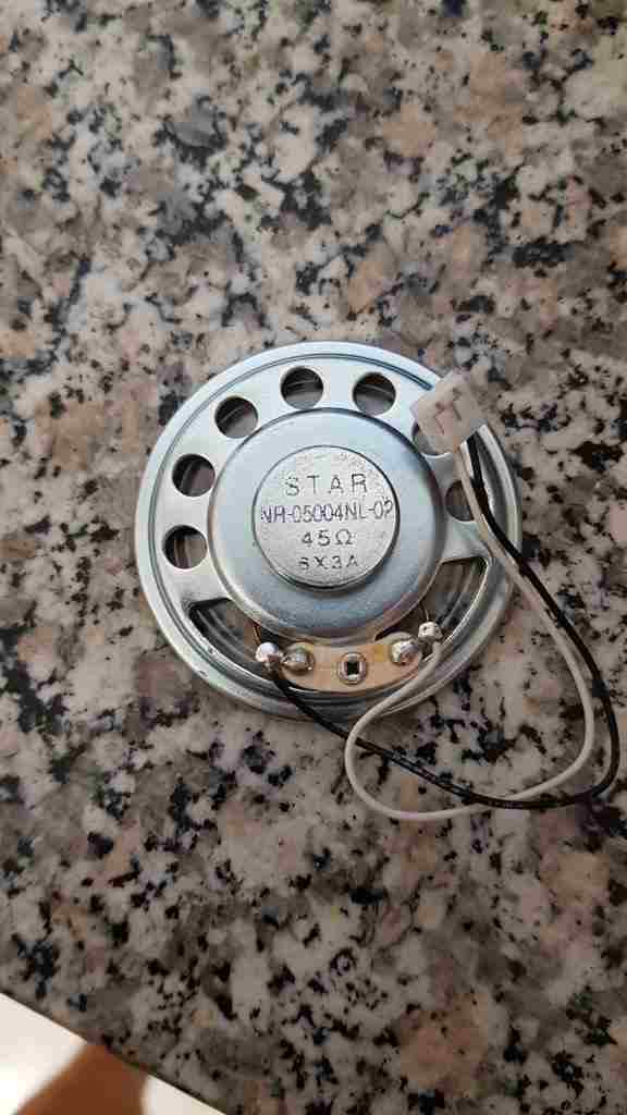

test342
La postazione esterna del citofono Bticino 365511, "non mi parla piu'".
Sul retro dell'altoparlante, leggo 45 ohm, se lo sostituisco con uno da 8 ohm, cosa succede?
Non sono riuscito a trovare il ricambio corretto.
Ciao se recuperi una vecchia cornetta citofonica b Ticino o terraneo lo trovi giusto
22 minuti fa, elettromega ha scritto:
Ciao se recuperi una vecchia cornetta citofonica b Ticino o terraneo lo trovi giusto
Ho una vecchia cornetta terraneo, ma le dimensioni non vanno bene, troppo alta.
Guardando ancora in rete, ne ho trovati 2, uno con 32 ohm e l'atro 50 ohm....penso che questi potrebbero andare bene.... o no?
Modificato: da luigi_p
9 minuti fa, luigi_p ha scritto:
l'atro 50 ohm
Da 50 ohm va ottimamente.
Roberto Garoscio
Attento al materiale della membrana se è di carta dura pochissimo.
  • 3 weeks later...
io l ho sostituito con un altoparlante di una cuffia, sempre per la profondita' molto bassa.devi agire sul volume per attenuare effetto Larsen, ma va bene. quello da 50 ohm se lo trovi ,è ok
Aggiornamento.
Sono riuscito nella sostituzione del microfono. Acquistato su Aliexpress a pochi euro, stesso diametro 50mm e 1mm più sottile.
Staccati i cavi dal vecchio e saldati sul nuovo. Grazie a tutti per i preziosi consigli.
  • 2 months later...
Ciao, mi indicheresti il link dove l'hai preso? Ho lo stesso problema ma non riesco a trovare il modello adatto.
Inoltre è meglio quello da 1W o da 2 W (visto che leggo su quello originale "3 x 5")?
