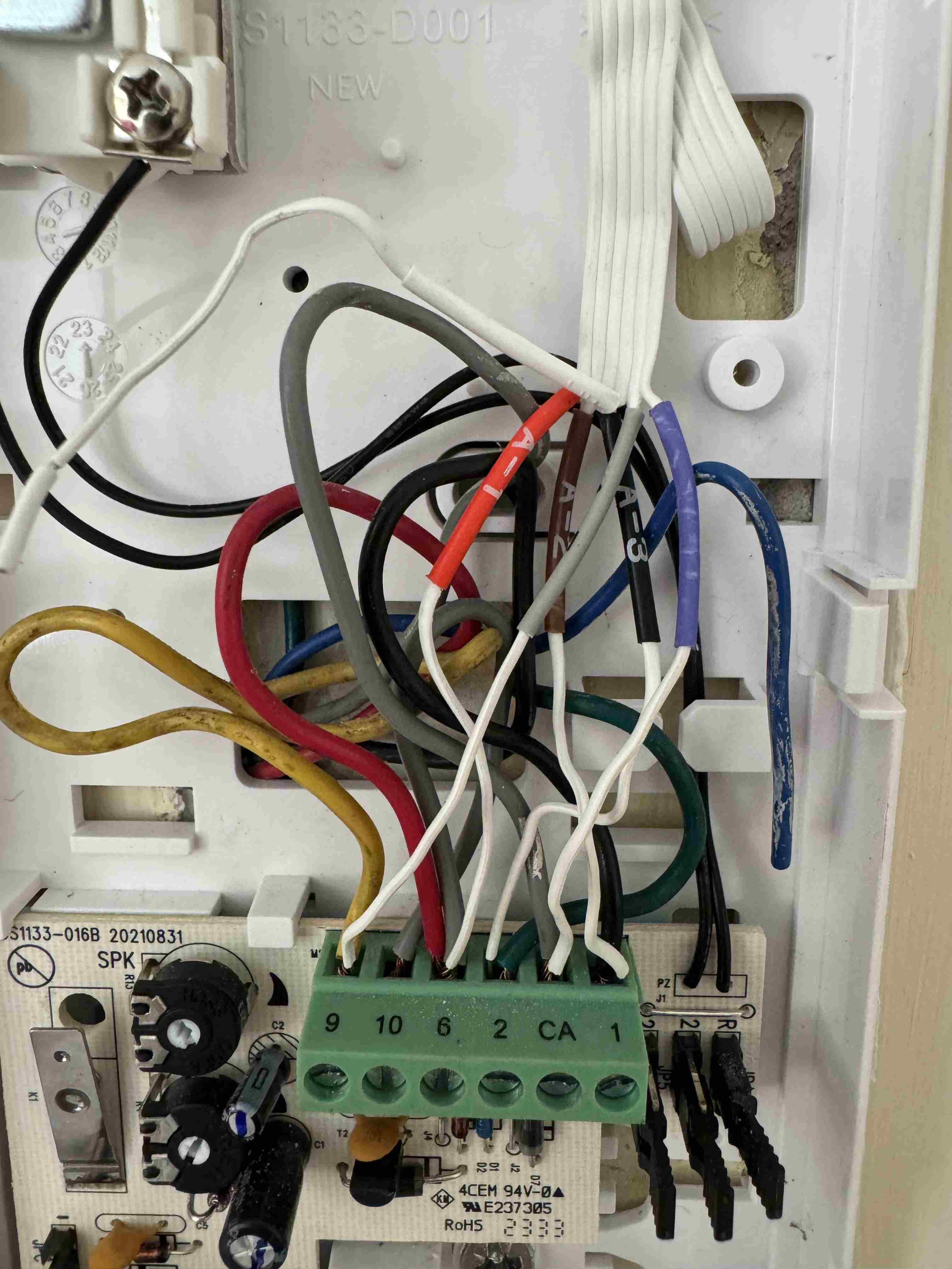

test342
Buonasera,
ho un problema con ring intercom su un citofono urmet 1133/15. Ricevo molto spesso notifiche di chiamate fantasma, tanto che sto pensando di disinstallarlo.
Ho anche provato a contattare l’assistenza via e-mail senza ricevere risposta.
premesso che nel vecchio appartamento dove era installato sempre su un citofono unmet funzionava a meraviglia in questo nuovo seppur controllato e ricontrollato i collegamenti sembra soffra di qualche falso contatto.
In ogni caso vi lascio foto dei collegamenti in caso qualcuno abbia dei suggerimenti.
PS: ho letto qualche altra discussione su utilizzino di relè o diodi ma non sono esperto e non ci ho capito molto, se questo è un caso simile qualcuno potrebbe dirmi nel dettaglio cosa e dove comprare e come installare?
Grazie in anticipo.
Giovanni
