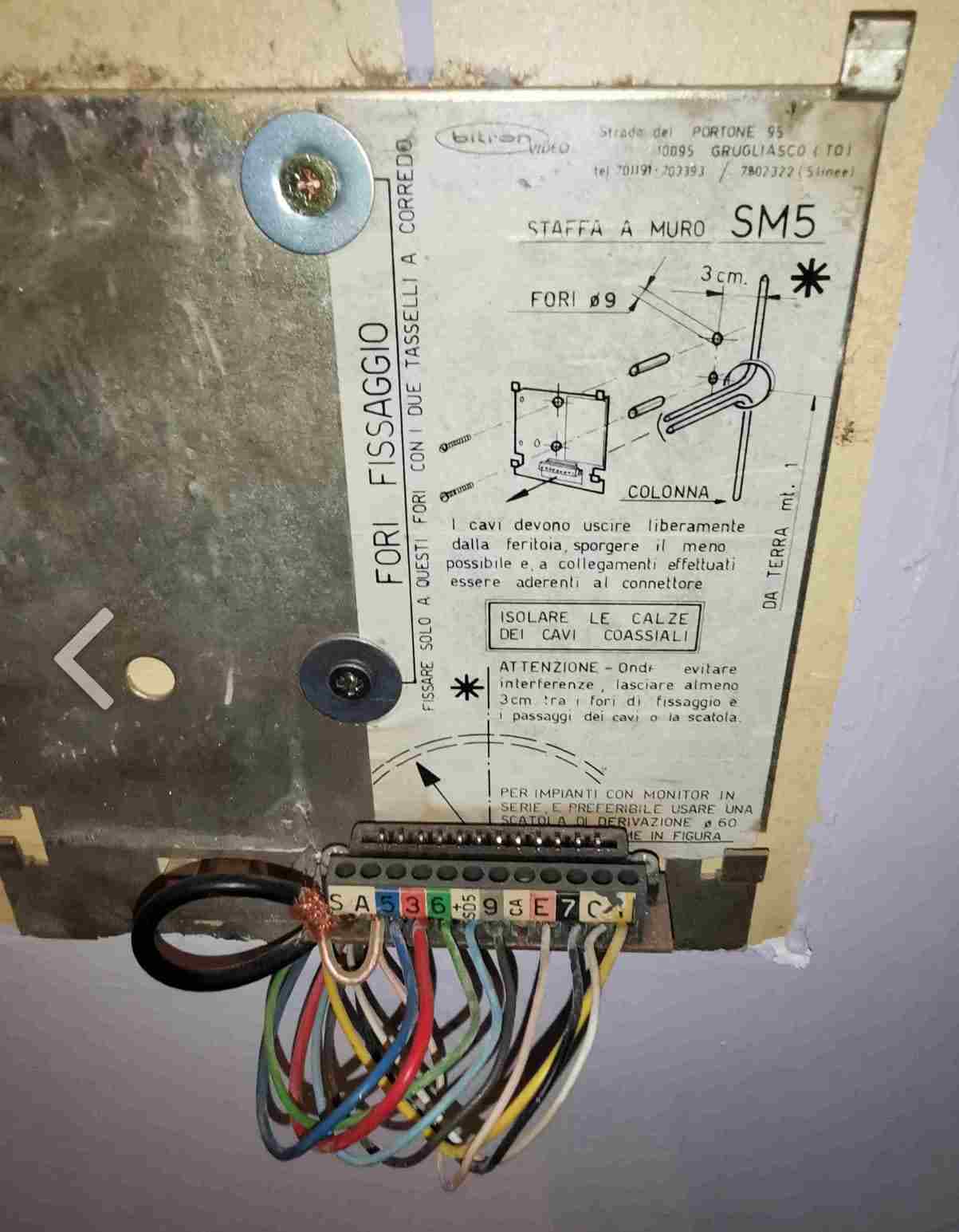

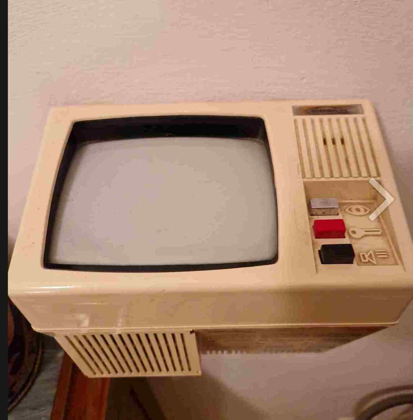

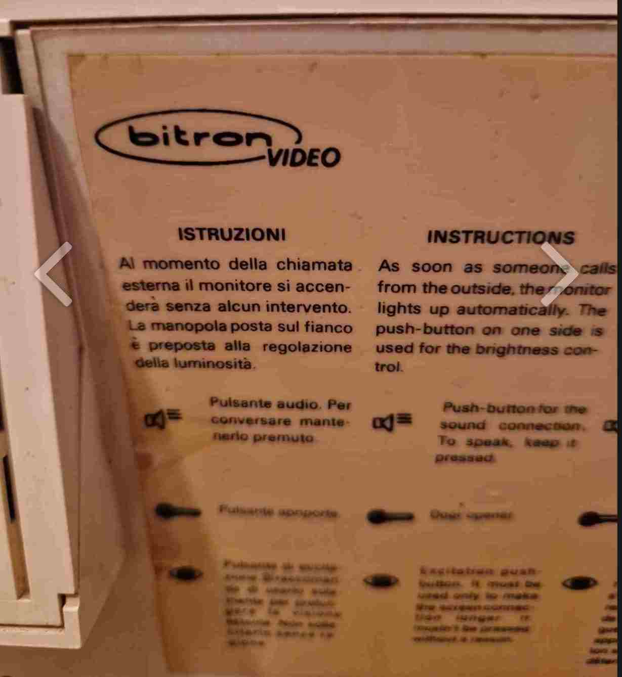

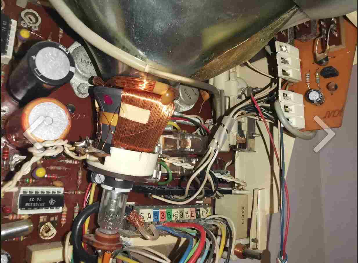

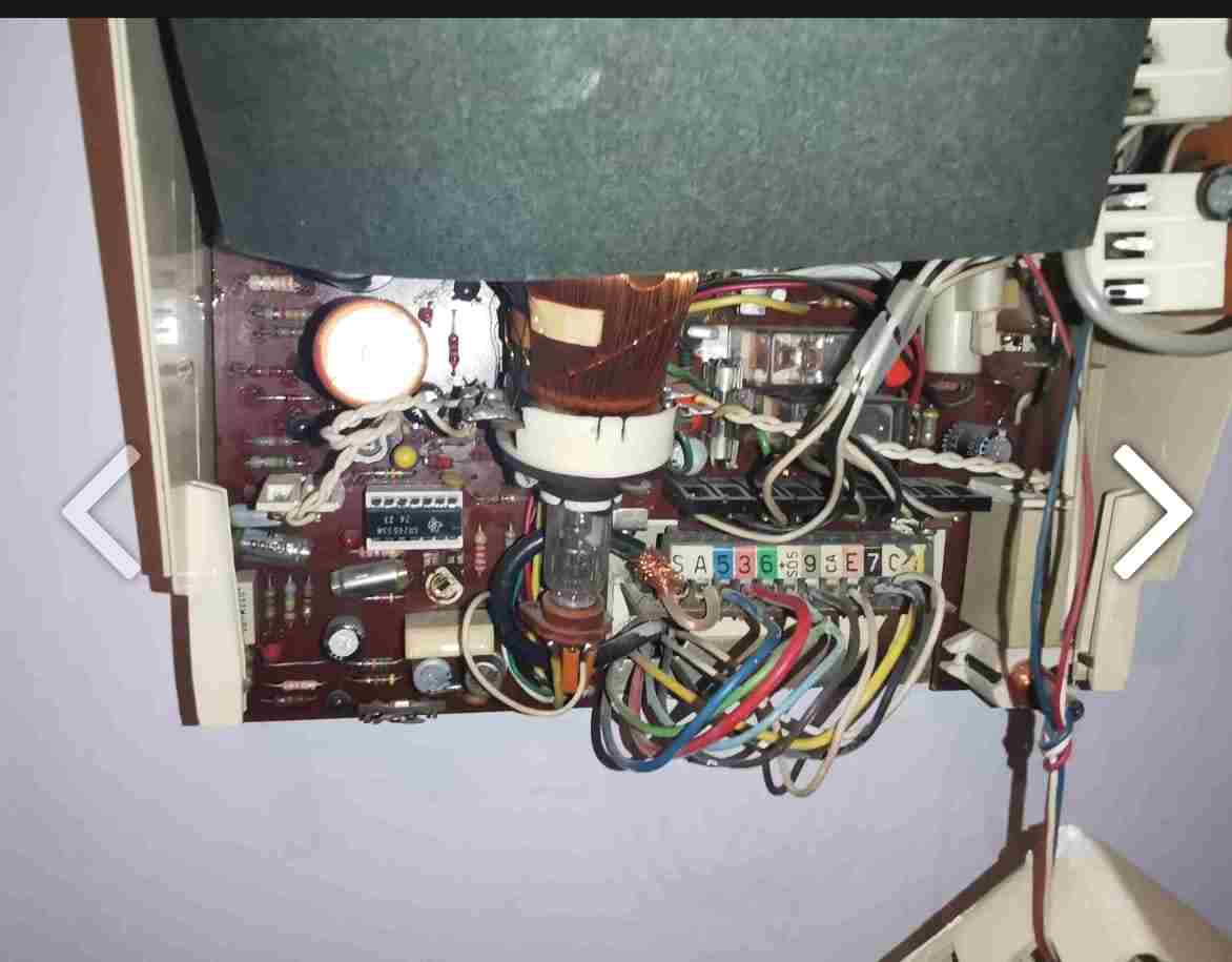

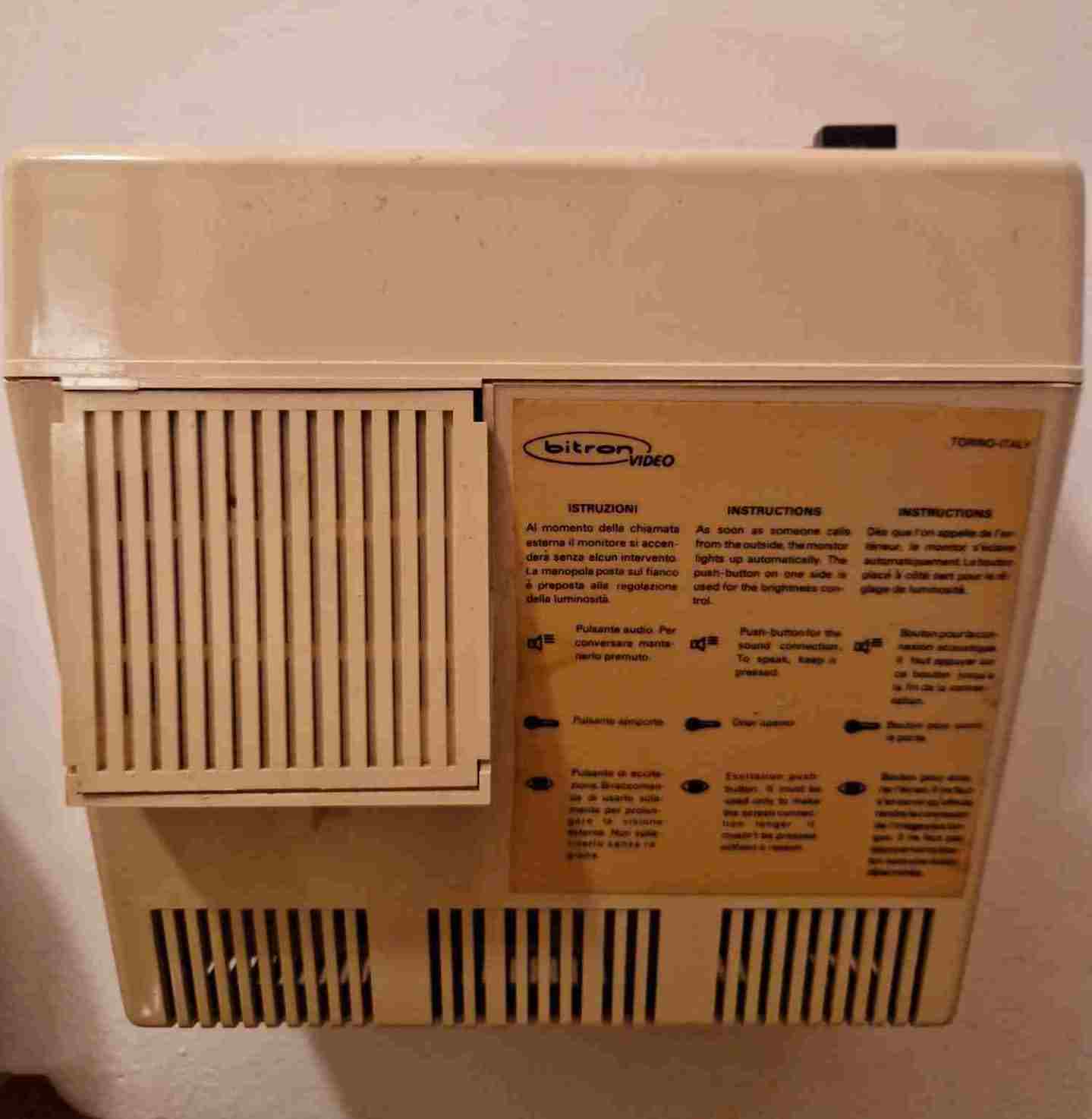

Sostituzione videocitofono Bitron MV80
Buongiorno,
ho acquistato un appartamento dove vi era installato un vecchio videocitofono della BITRON modello MV80. Informandomi ho appreso che l'azienda produttrice non esiste più quindi mi chiedevo se vi fosse qualche modello compatibile. Preciso che l'impianto condominiale non prevede i colori quindi può essere solo in bianco e nero.
Grazie.
Ciao
attenzione. la foto postata non è di un videocitofono MV80.
Se lo schermo è 6" si tratta di un MV10
Se lo schermo è 4,5" si tratta di un MV22
Il segnale video è trasmesso su coassiale, gli attuali videocitofoni trasmettono in bilanciato.
