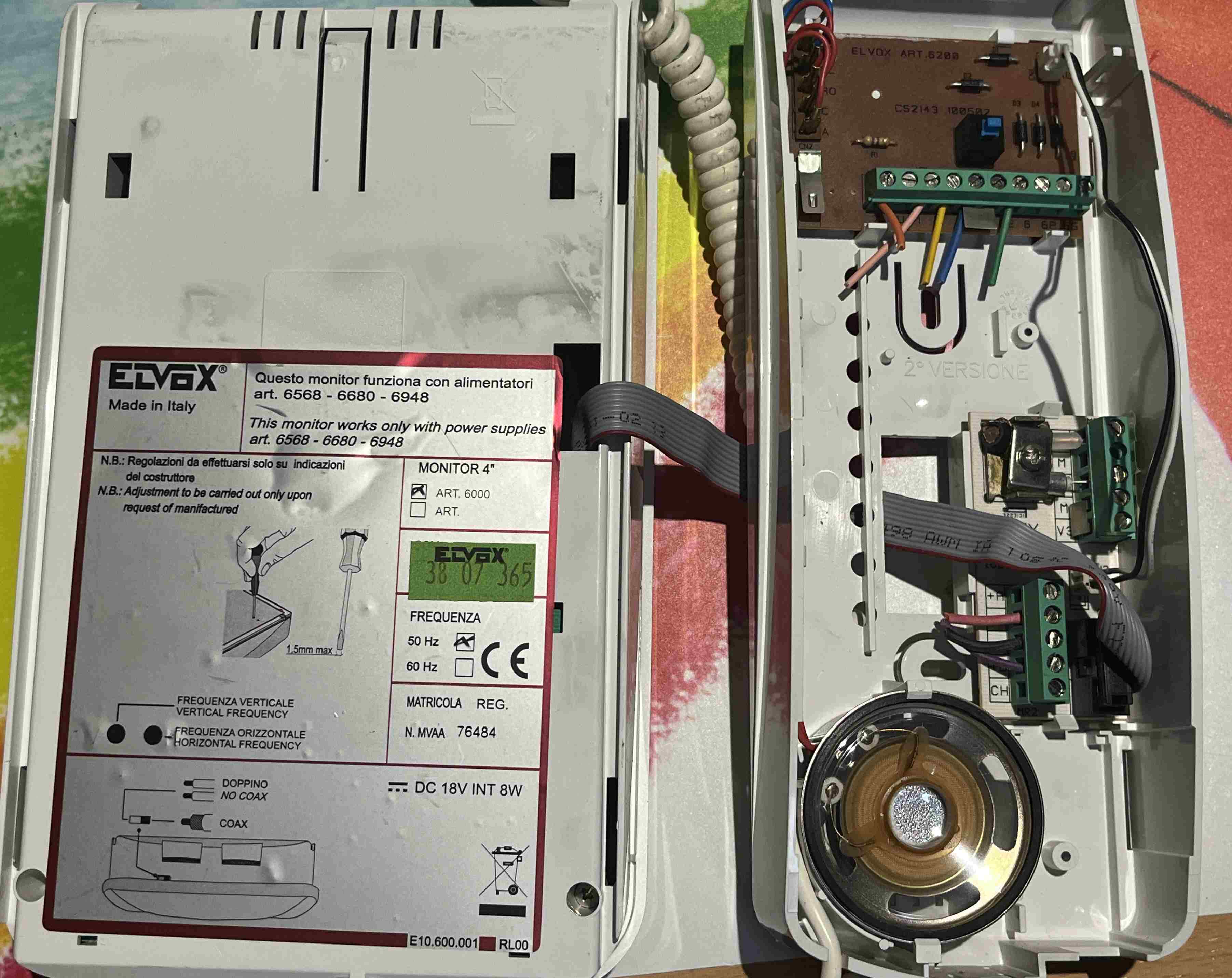

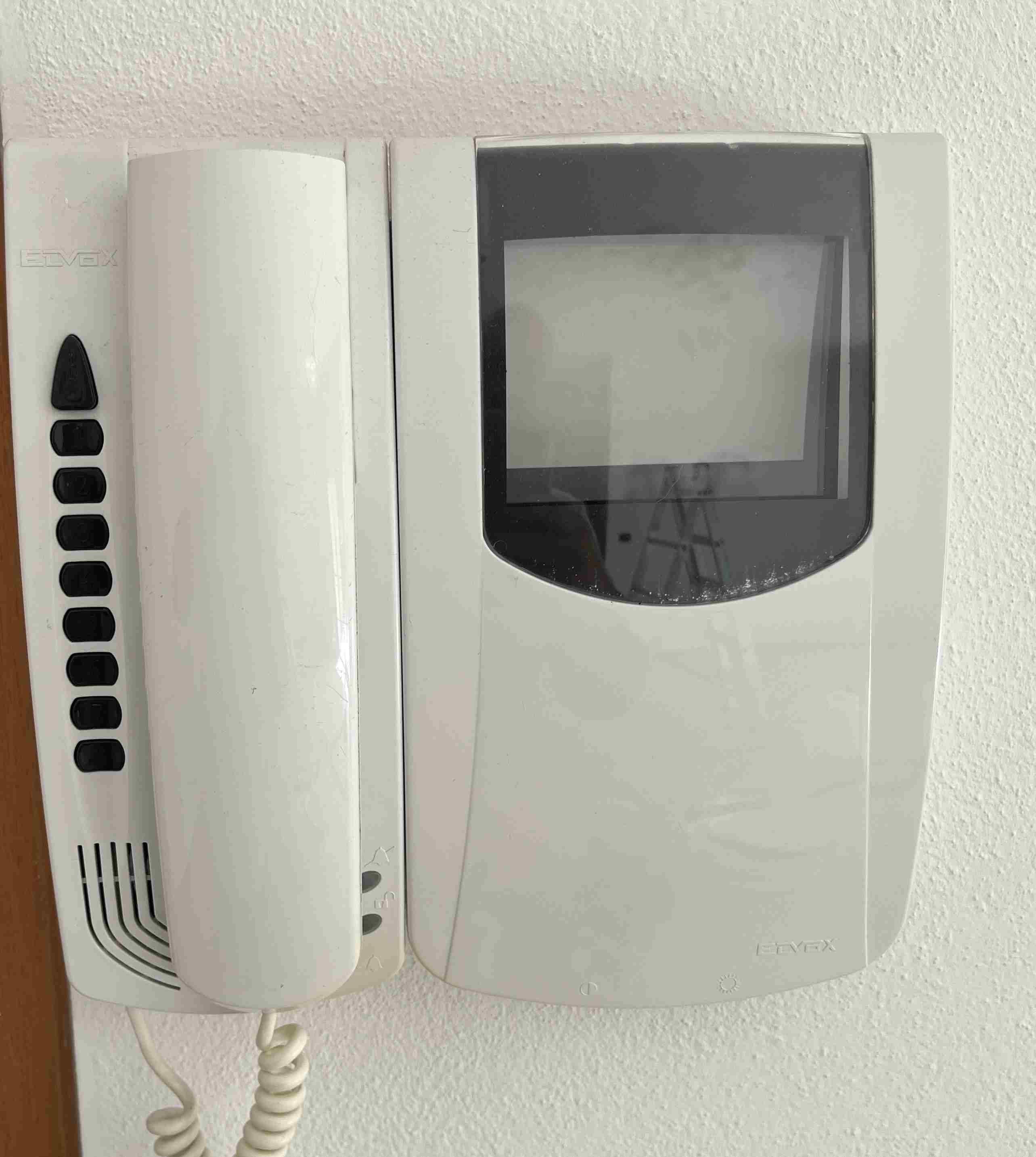

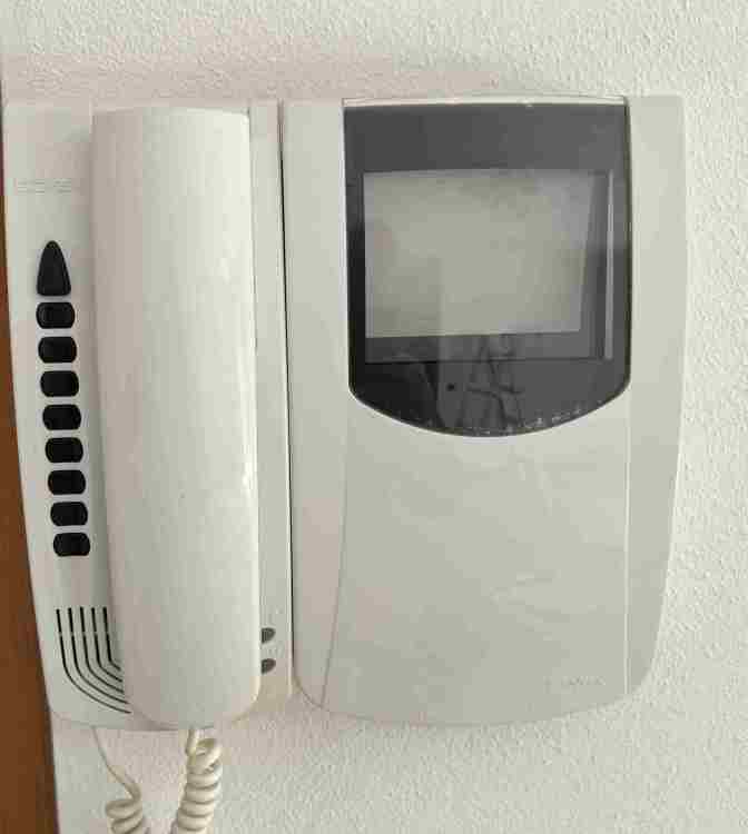

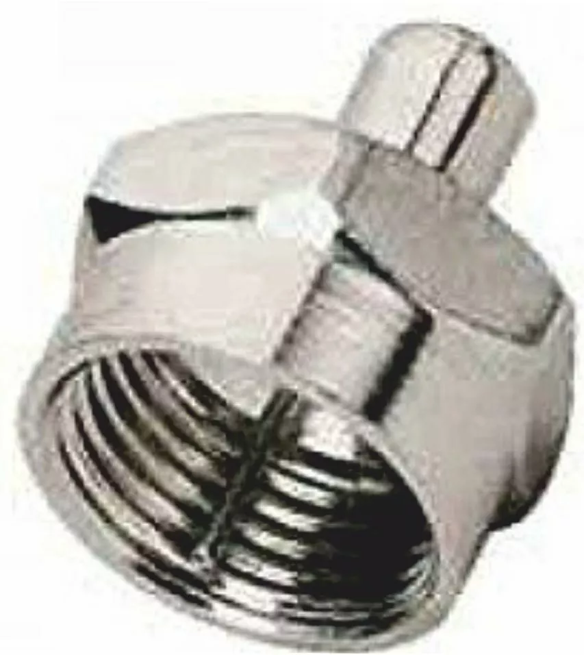

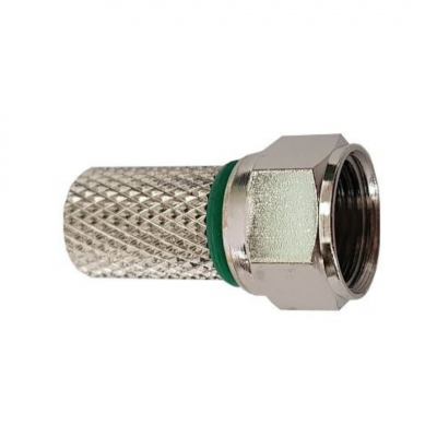

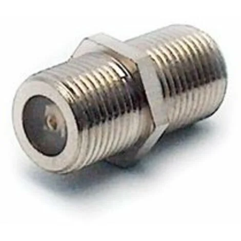

test342
Nel mio appartamento ho un vecchio videocitofono Elvox.
si vede ormai male e volevo sapere se si può sostituire con un modello più recente o se è difficile togliere solo la parte video e tenere solo la cornetta così mi è più piccolo sulla parete.
se per caso mi aiutate per favore mettetemi qualche sigla di modello compatibile o se posso usare il mio senza video
Ciao massimovr,
5 ore fa, massimovr ha scritto:
volevo sapere se si può sostituire con un modello più recente o se è difficile togliere solo la parte video e tenere solo la cornetta così mi è più piccolo sulla parete.
Sì, in teoria si possono fare entrambe le cose, quello è una serie Petrarca, ma dovremmo sapere l'articolo preciso per capire se è un sistema Sound System, oppure un 2 Fili, o un vecchio DIGIBUS, il design è sempre lo stesso.
Apri almeno il coperchio del citofono, quindi alza la cornetta e fai leva con un dito nella parte sotto ed il coperchio si toglie, è più facile a farsi che a dirsi, comunque guarda la prima immagine qui:
https://www.vimar.com/irj/go/km/docs/z_catalogo/DOCUMENT/49400869B0_02_620R.97213.pdf
Dal manuale:
Installazione del citofono • .......... Aprire il citofono, separare il coperchio dal fondo facendo forza nel lato inferiore del coperchio.
Dopo dio che posta un paio di foto della scheda e dei collegamenti e poi ne riparliamo
Ringrazio, oggi lo faccio e posto la foto del retro
non é di sicuro un sistema a due fili perché in casa ho un alimentatore lungo 15/20 cm per il citofono e vedo dhe parte oltre ad altri 6/8 fili anche uno video che sembra un cavo tv tondo
Ciao ecco la foto richiesta
npn vedo scritto un modello precisoIMG_5245.thumb.jpeg.e5f72bf2396ade0446c80ad7d2752b16.jpeg
4 ore fa, massimovr ha scritto:
ecco la foto richiesta
Urca!!!   Non era assolutamente necessario togliere e scollegare tutto, bastava togliere il solo coperchio del citofono come ti avevo scritto, comunque
4 ore fa, massimovr ha scritto:
npn vedo scritto un modello preciso
Si tratta del sistema multifilare Sound System e gli articoli sono il 6000 per il monitor ed il 6200 per il citofono; quindi, a questo punto le scelte non sono molte, ma ci sono:
- 1) acquisti il solo monitor 6023;
- 2) acquisti il videocitofono completo 6351;
- 3) acquisti un videocitofono a incasso 6620, anche se dovresti rompere il muro ed incassare una scatola;
- 4) ti tieni solo il citofono 6200 che hai già (o lo cambi sempre con lo stesso articolo, se lo volessi nuovo), dove basta togliere il cavo flat grigio con cui è collegato il monitor.
Se vai sul sito della Vimar trovi tutto cercando articolo per articolo:
https://www.vimar.com/irj/go/km/docs/z_catalogo/DOCUMENT/S6I_600_300_R07.84366.pdf
https://www.vimar.com/irj/go/km/docs/z_catalogo/DOCUMENT/S6I_634_100_R06.88456.pdf
https://www.vimar.com/irj/go/km/docs/z_catalogo/DOCUMENT/s6i_660_002_04_6620_6720_662C.101018.pdf
Vedi tu come procedere, facci sapere
Grazie mille della risposta.
il videocitofono nuovo completo é carino ma sempre ingombrante e ho vosto che costa circa 700€
alla fine volevo solo rimpicciolire lo spazio sul muro quini penso di togliere il monitor e tenere la cornetta attuale che funziona bene.
se non erro come hai scritto devo togliere SOLO IL FLAT grigio e non altri fili per non utilizzare il video.
poi nel condominio non crea problemi se toglio questi contatti o flat giusto?
curiosita si puo mettere cornetta solo di questa serie o si puo adeguare anche uno di altra marca, sempre semplice cornetta con tasto scale
grazie davvero
16 ore fa, massimovr ha scritto:
il videocitofono nuovo completo é carino ma sempre ingombrante e ho vosto che costa circa 700€
Infatti, di solito il "problema" è proprio quello 😁
16 ore fa, massimovr ha scritto:
se non erro come hai scritto devo togliere SOLO IL FLAT grigio e non altri fili per non utilizzare il video.
Sì esatto!
16 ore fa, massimovr ha scritto:
poi nel condominio non crea problemi se toglio questi contatti o flat giusto?
Assolutamente no, nessun problema.
L'unico accorgimento è che mantieni collegato anche il cavo coassiale in modo che la resistenza da 75 Ohm chiuda correttamente l'impedenza del video.
16 ore fa, massimovr ha scritto:
curiosita si puo mettere cornetta solo di questa serie o si puo adeguare anche uno di altra marca,
A questo punto potresti provare anche con un citofono "universale" tipo l'Urmer 1130/16 o 1133/15, oppure il Comelit 2703U impostandoli con chiamata elettronica, ma non ti garantisco che l'audio sia "perfetto"
Quote
A questo punto potresti provare anche con un citofono "universale" tipo l'Urmer 1130/16 o 1133/15, oppure il Comelit 2703U impostandoli con chiamata elettronica, ma non ti garantisco che l'audio sia "perfetto"
E il cavo coassiale che mi hai detto? Lo lascio staccato in questi citofoni?
caco coassiale intendi quello tondo del video immagino
grazie davvero sei gentilissimo
Modificato: da massimovr
11 ore fa, massimovr ha scritto:
E il cavo coassiale che mi hai detto? Lo lascio staccato in questi citofoni?
caco coassiale intendi quello tondo del video immagino
Potresti provare a togliere la schedina ed inserirla nel nuovo citofono, in qualche modo dovrebbe starci, oppure potresti fare come si fa in questi casi e cioè, così:
image.png.d5432d72257577a122e92e3fff6d7878.png    image.png.b1ee13f9300fac6924cde976734e27ed.png        image.thumb.png.e5cafa72685e1a1768182bd78368e534.png
In pratica prendi un connettore F da 6,8/7mm di diametro, un giunto F/F ed una resistenza F da 75 Ohm e chiudi il circuito.
Se vuoi cerca i codici Fracarro (ma una marca vale l'altra):
- 1 Connettore CF70B cod. 287192;
- 1 giunto F/F      GCF cod. 289544;
- 1 resistenza  CA75F cod. 289085
Quindi speli il cavo a cui inserirai il connettore, lo avviti da un lato nel giunto F/F (femmina / femmina) e lo chiudi con la resistenza dall'altra parte.
Il cavo poi rimarrà "a penzoloni" nel nuovo citofono
Ciao prego
Modificato: da ROBY 73
Ok ci provo con la schedina. Immagino tu lo faccia per lavoro visto che sai tutti i codici e queste cose particolari.
mi vien quasi paura a leggere queste risposte così colte😂😂❤️❤️❤️
6 minuti fa, massimovr ha scritto:
Immagino tu lo faccia per lavoro visto che sai tutti i codici e queste cose particolari.
Diciamo di sì, sono solo 34 anni che ci mastico, comunque basta sapere cosa cercare.
7 minuti fa, massimovr ha scritto:
mi vien quasi paura a leggere queste risposte così colte
Chiudi gli occhi allora e non leggere 🫣🤣
