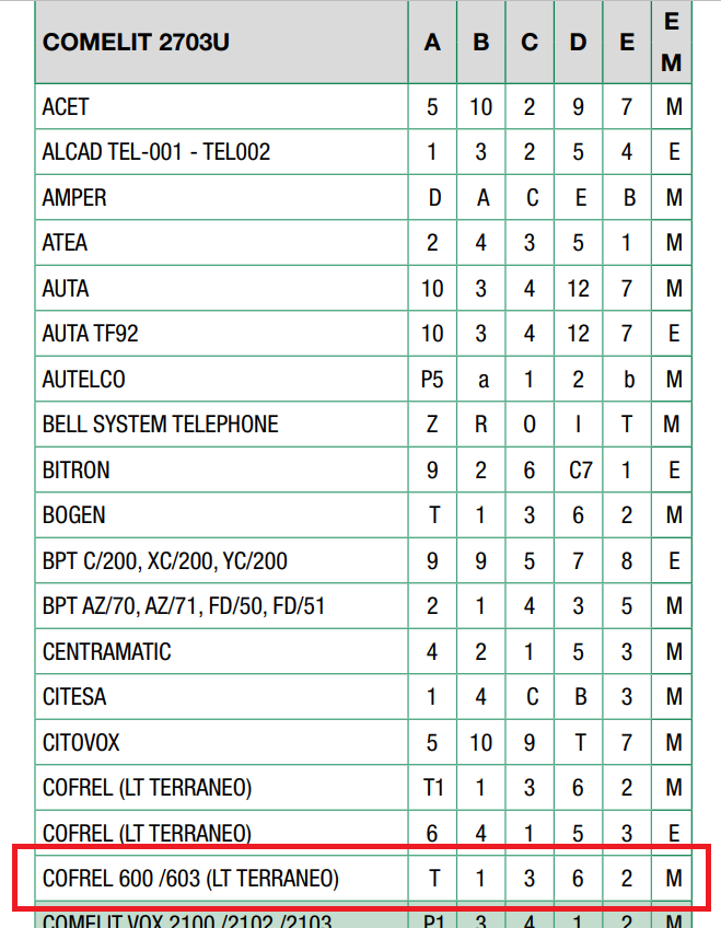

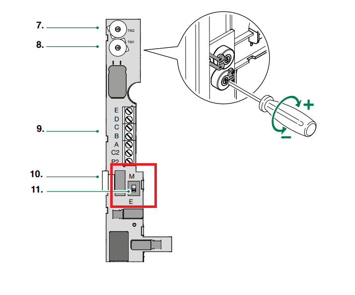

test342
Ciao a tutti,cerco di spiegare il mio problema.
Ho due appartamenti con già due citofoni terranno 600 e il relativo alimentatore terraneo 672.
In un appartamento vorrei mettere il comelit 2703u, ho fatto i vari collegamenti come da foglio interno ma non mi funziona la suoneria nel comelit?
Potreste aiutarmi con uno schema dei vari collegamenti tra i due e l'alimentazione?
Premetto che al momento dall alimentatore esce il filo + collegato sul 3 del citofono più vicini, il filo - collegato al sopra del pulsante e del nero suoneria e il filo dal (simbolo alternata) collegato al 3 delle altro citofono
Grazie per l'aiuto
Forse devi solo spostare il selettore del tipo suoneria da elettrica (E) a buzzer (M):
Aiuterebbe una foto di come hai fatto i collegamenti nel posto interno
On 9/17/2024 at 6:29 PM, Giulione said:
Potreste aiutarmi con uno schema dei vari collegamenti tra i due e l'alimentazione?
Schema dei collegamenti tra cosa e cosa? Il posto interno nei 4+n fili va al posto esterno, non all'alimentatore.
Segui le indicazioni del manuale:
