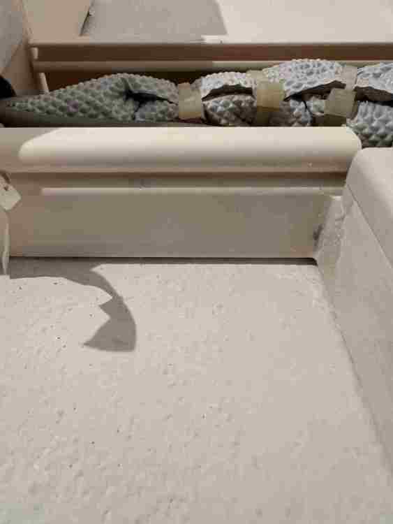

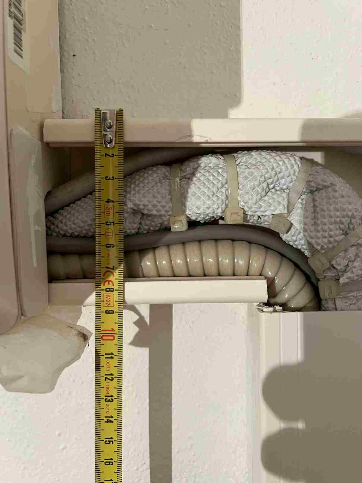

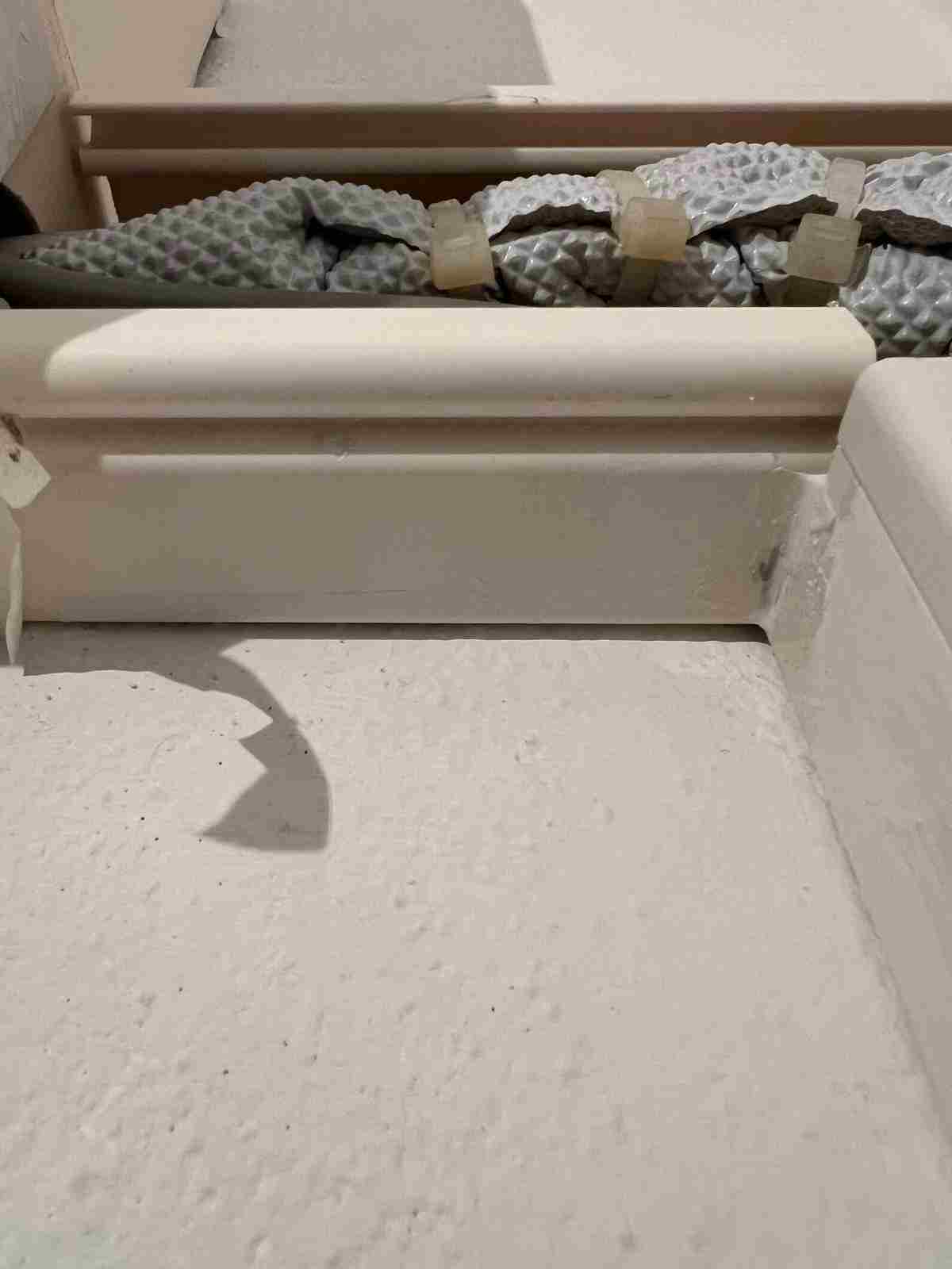

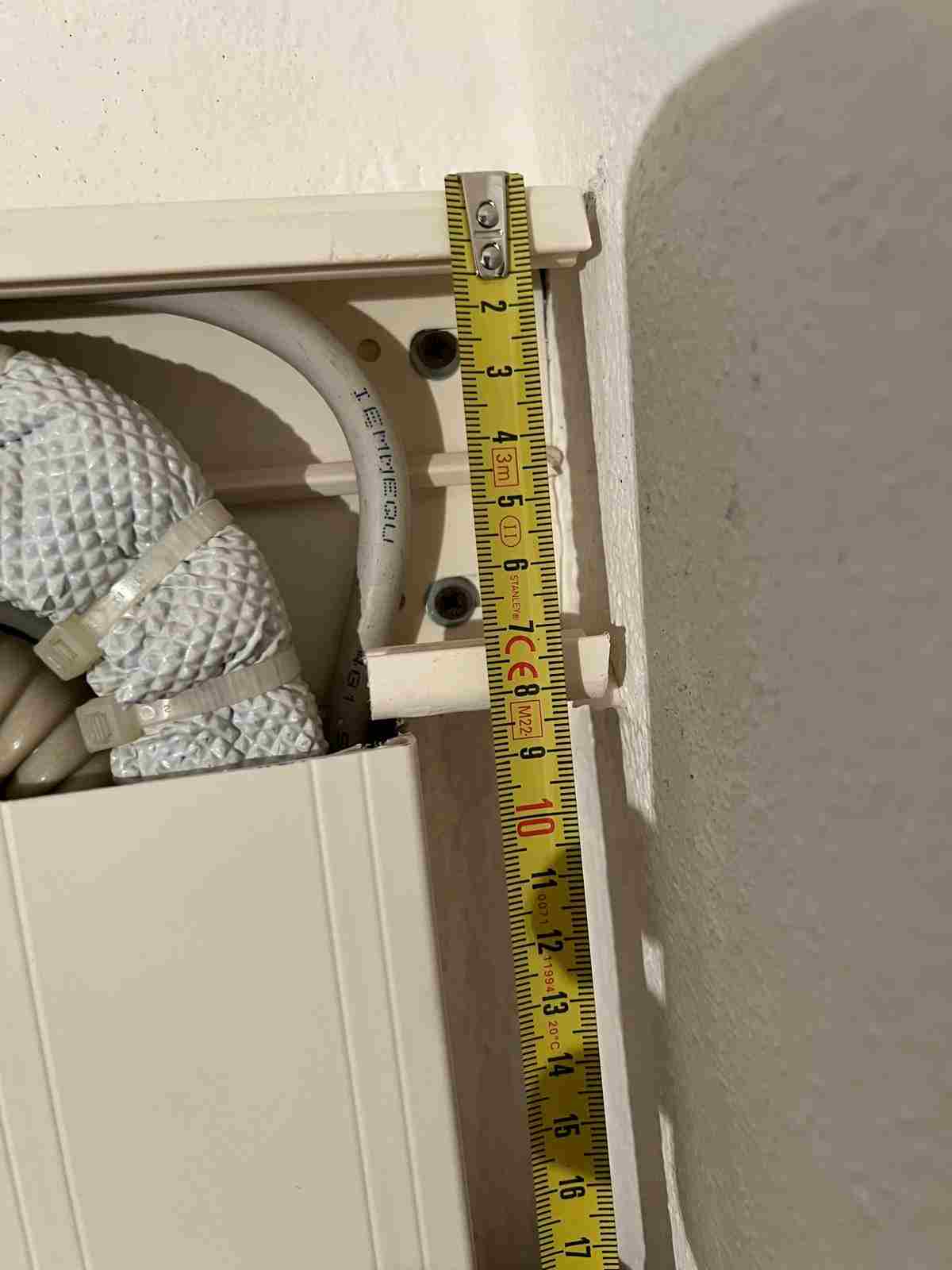

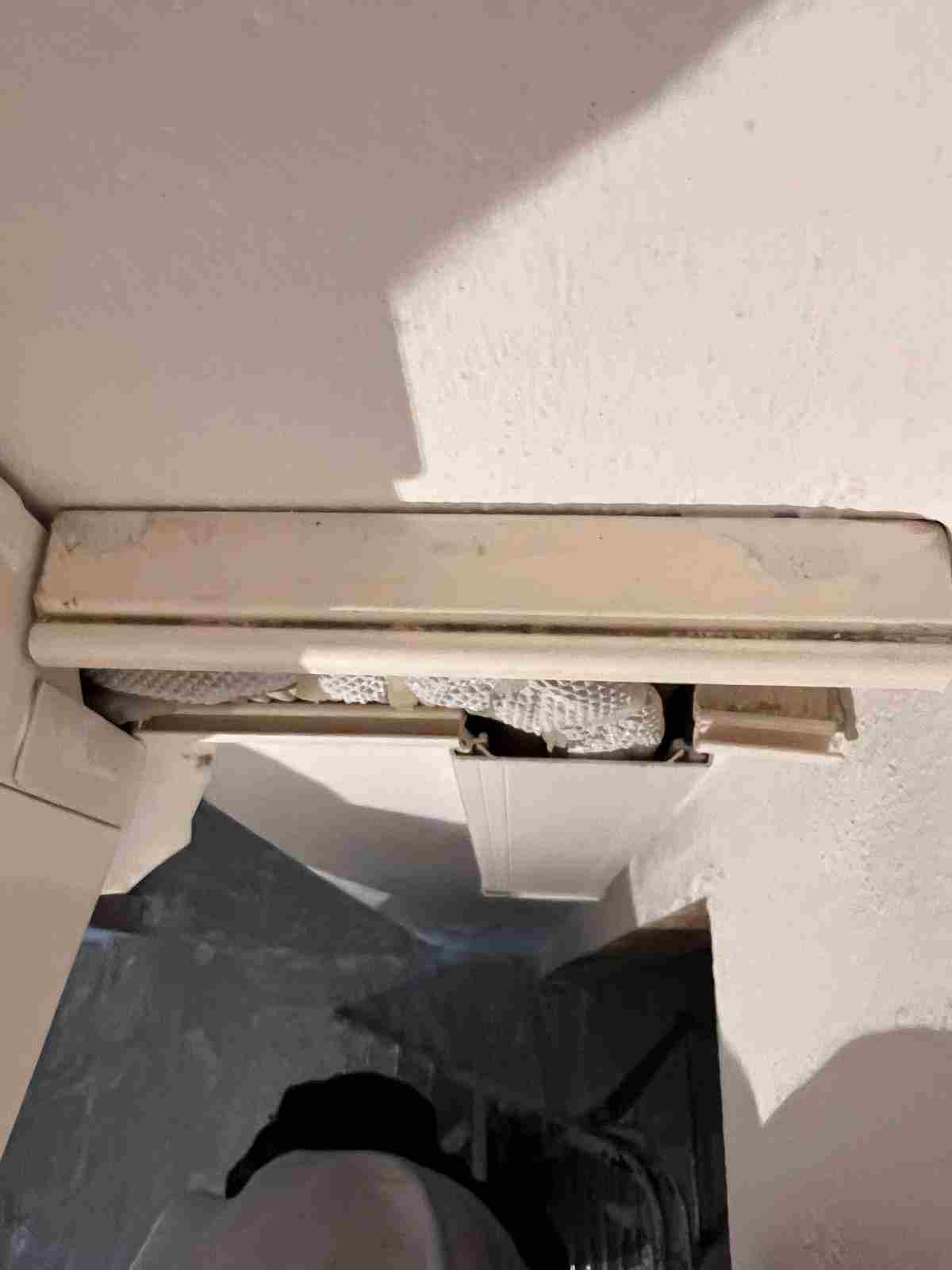

test356
Buongiorno a tutti,
ho la necessità di chiudere questi 50 cm di canalina 80x40 ma non riesco a capire il modello e dove poter trovare il coperchio giusto.
Chi ha fatto l'impianto a suo tempo ha usato due tipi di canalina diversa in 1 mq 😅
Ho comprato la bocchiotti con coperchio di 80 ed ho tappato la canaletta che scende verticale, ma per quel tratto orizzontale con i "denti" tondi non ho minimamente idea di che modello è stato usato.
Potete aiutarmi? Grazie, un saluto
IMG-20240919-WA0003.thumb.jpg.2fd65da1eb7ee09d654e562e1f88702b.jpgIMG-20240919-WA0005.thumb.jpg.4376d4b6db9dd2eb855e15c25854f52f.jpgIMG-20240919-WA0004.thumb.jpg.3333f6f8ffa3d6c9ab59f22265bc0e85.jpgIMG-20240919-WA0002.thumb.jpg.41ece6d69a074fd8ff7b988c7fcff682.jpg
visto che è un pezzettino non ti conviene farci stare in qualche modo il coperchio della bocchiotti?
Non riesco proprio a farla entrare, ha i labbri completamente stondati senza incastro
Chiedevo se conoscevate il modello così da acquistare il coperchio originale
