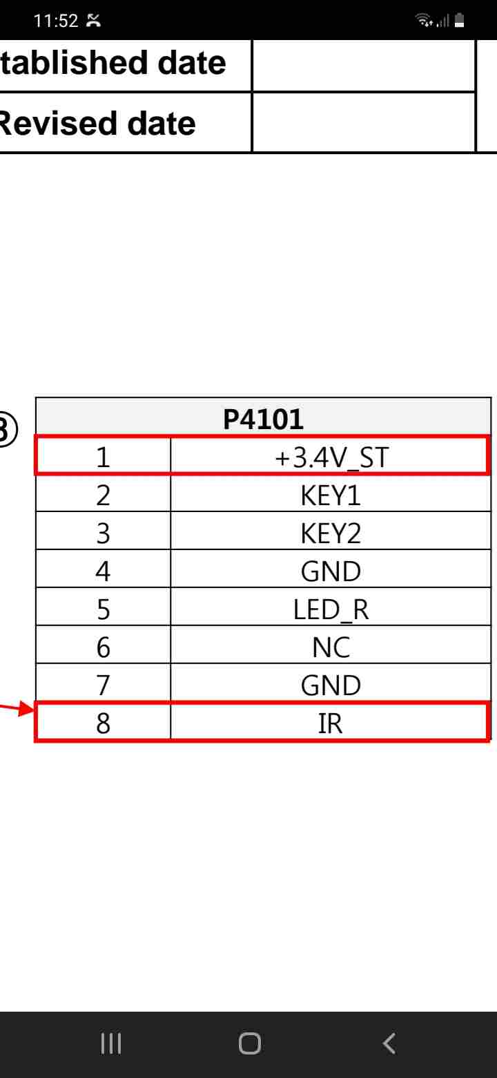

LG 28" modello 28MT49S ricevitore IR non funziona
Salve a tutti. Ho un 28" LG modello 28MT49S. Da qualche giorno il joystick è sballato e il telecomando non cambia canale. L'ho smontato e ho visto una serie di corto circuiti, tra cui condensatori rotti e bruciati.
Ora vorrei eliminare tutto e mettere un nuovo ricevitore IR ma non riesco a trovare uno schema dei pin da collegare.
In un video ho visto che sul ricevitore il riparatore collega il primo filo (iniziando dall'alto) sul terzo pin dell'IR. Il secondo filo lo collega al primo pin dell'IR e il filo di massa sul pin centrale dell'IR.
Purtroppo a me non funziona.
Qualcuno saprebbe aiutarmi?
Grazie.
  • 2 weeks later...
Ho trovato questo schema. Ho collegato i fili ad un ricevitore IR con assieme ad un led e premendo qualunque tasto del telecomando, il LED s'illumina ma la TV non fa nulla.
Può essere un problema di scheda madre?
