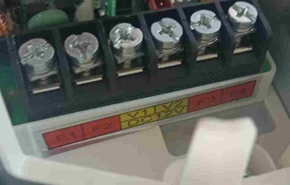

Salve, sono alle prese con un samsung a cassetta, il modello AC052RXADKG. Il dubbio e il cablaggio, dal manuale non trovo quel che mi serve, la morsettiere esterna non presenta problemi, soliti cavi, alimentazione, deviazione alimentazione macchina interna e i 2 fili comunicazione. Mi spiego sulla esterna ho i soliti N L e N1 L2 il problema sorge alla cassetta, morsettiera con 6 entrate ma con F1-F2  V1-V2 F3-F4
V1-V2 sono 12 volt? non li penso, dovrei collegare F1-F2 in cavo comunicazione ma il dubbio mi sorge su F3-F4 che sono color rosso come i cavi comunicazione non ci penso proprio a collegarci l'alimentazione. Cosa mi sfugge?
Spero uno di voi conosce la macchina e mi toglie un po di dubbi.
Unita esterna samsung.jpg
unita interna2.jpg
unita interna samsung.jpg
Modificato: da caffeine
