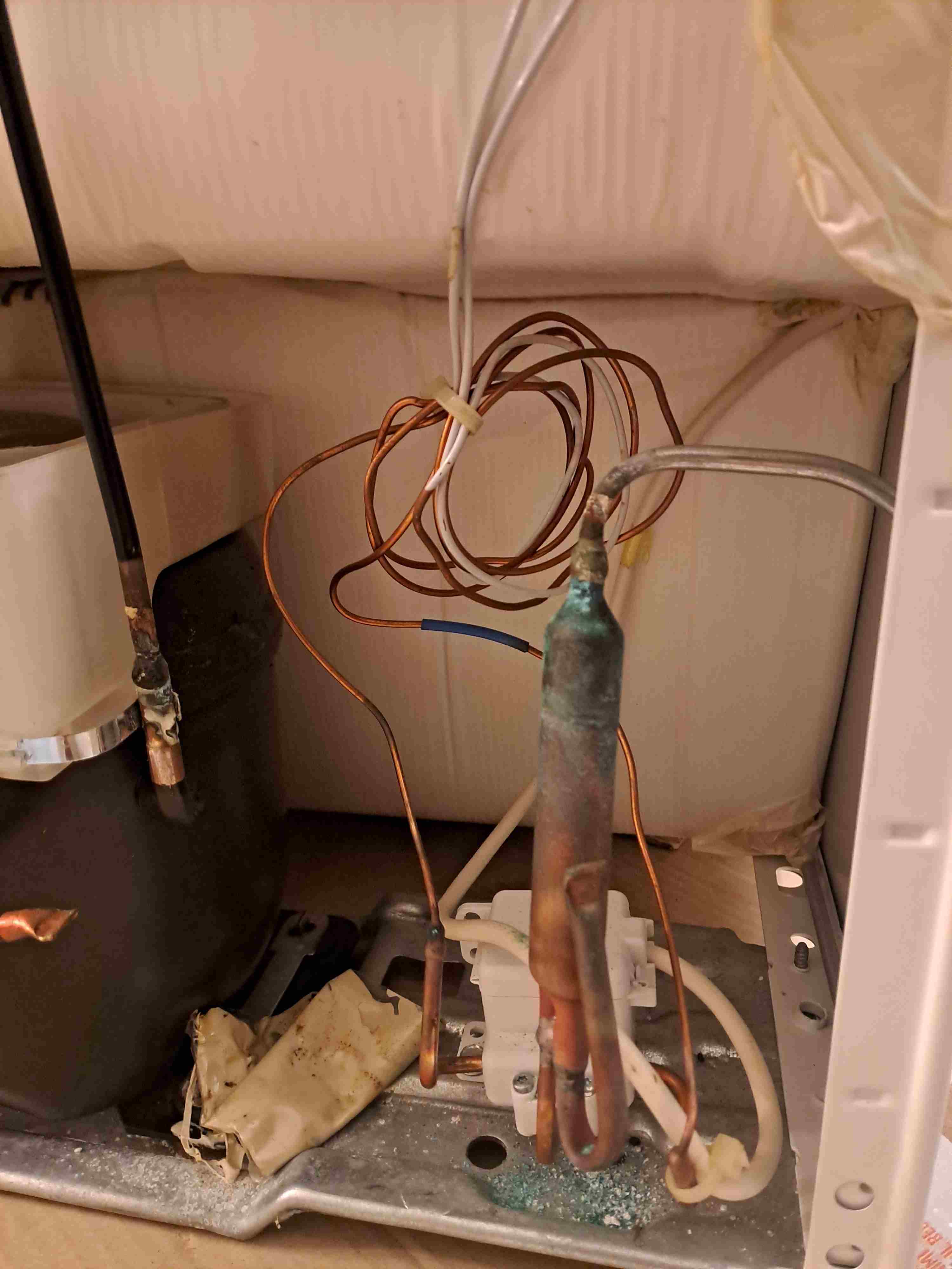

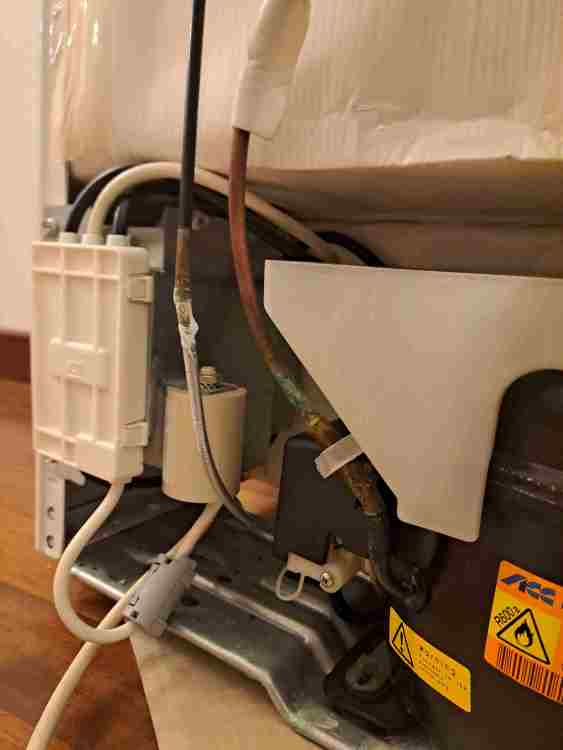

jako1990 Inserito: 24 settembre 2024 Segnala Inserito: 24 settembre 2024 Ciao a tutti, nella stessa casa dove si era rotta la caldaia (che poi si è rivelata solo la scheda elettronica impazzita), anche il frigo non funziona. Congelatore va , frigo no . O per lo meno la parte destra del frigo risulta più fredda di quella di sinistra. Sentito un tecnico tuttofare che ripara un po di tutto , ha detto sicuramente mancanza di gas per qualche microperdita . Lui non ricarica ma ha detto di prenderlo direttamente nuovo. Secondo voi conviene? Allego foto dei tubi che secondo me hanno qualche perdita.
Stefano Dalmo Inserita: 24 settembre 2024 Segnala Inserita: 24 settembre 2024 I circuiti si bucano internamente , non li . si bucano dove è impossibile poter verificare ad occhio . Se il reparto frigo non funziona , sostituiscilo
jako1990 Inserita: 24 settembre 2024 Autore Segnala Inserita: 24 settembre 2024 Ho visto in rete che vendono dei turafalle e i kit per la ricarica del gas. Qualcuno ne ha avuto a che fare?
Alessio Menditto Inserita: 25 settembre 2024 Segnala Inserita: 25 settembre 2024 Quel frigo è caricato con R600, che praticamente é il gas che si usa per gli accendini, quindi se ti vuoi dilettare con la riparazione per una volta finalmente lo puoi fare senza che qualcuno ti dica è vietato non si può ti arrestano. Però…è molto pericoloso, se lo fai tu rischi esplosioni o incendi se non stai attento, se il turafalle non funziona hai pur sempre un gas infiammabile che ti esce da qualche parte, se invece chiami un tecnico lui non esce gratis, tra mettere una presa di carica, fare il vuoto, mettere il gas e il turafalle chiamata manodopera e materiale ti costa penso come metà frigo nuovo, e se il turafalle non funziona ? Perchè mica sempre funziona, devi comprare un frigo nuovo che ti costerà di più che se lo avessi cambiato adesso.
Ciccio 27 Inserita: 25 settembre 2024 Segnala Inserita: 25 settembre 2024 Anche se il tecnico bypassa il circuito intorno alle porte si rischia una spesa inutile, visto che ho letto che il grosso delle perdite avviene là?
jako1990 Inserita: 27 settembre 2024 Autore Segnala Inserita: 27 settembre 2024 Grazie per le risposte . Preferisco desistere dato la pericolosità e la.possibilita di fare qualche danno Ambientale. Grazie
