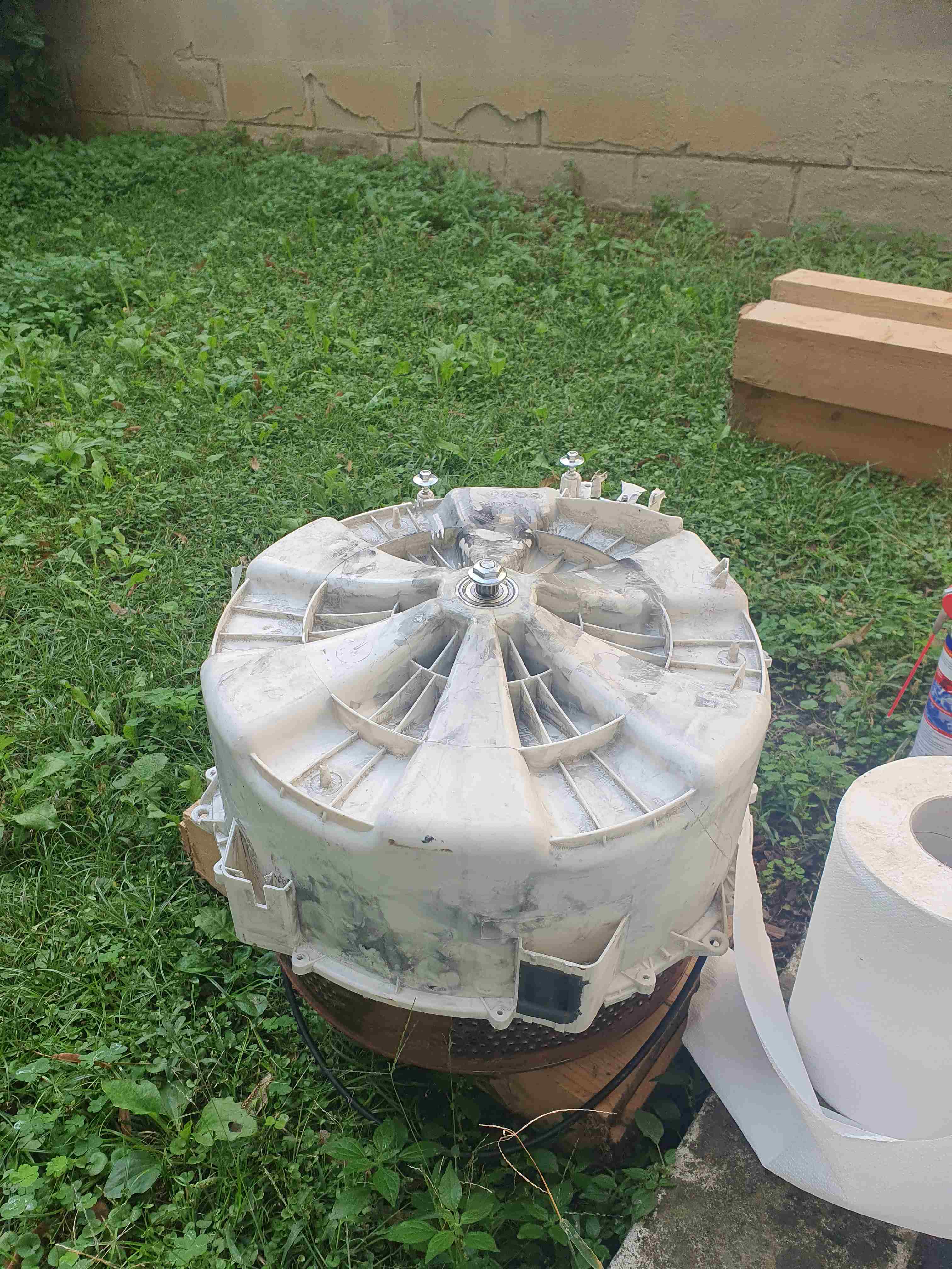

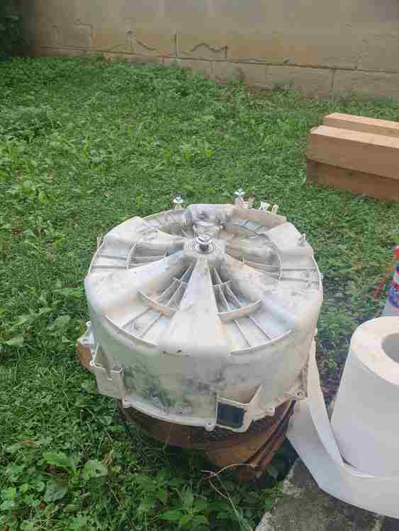

Buonasera volevo cambiare i cuscinetti alla mia lavatrice Candy da 4 kg., ho aperto il contenitore in plastica del cestello  ( fortunatamente è in due parti), ma non riesco a fare uscire il perno del cestello dai ciscinetti. In molti video ho visto che è sufficiente battere con energia sul perno ( meglio sovrapporre un legno ) e il cestello si libera. Nel mio caso ,anche con l'uso abbondante di W40 , il perno non esce. Come mai ? C'è qualche accorgimento particolare da usare? Ho allegato una foto del porta cestello e del relativo perno. Qualche suggerimento ? grazie
Se appoggi il cestello sui blocchi di legno non verrà mai fuori; devi appoggiare la vasca!.
Dalla fotografia si vede male, ho appoggiato la vasca. Allora....con molta fatica e battendo forte sono riuscito ad estrarre il cestello! La situazione è questa : la crociera non è rotta , sono rotti i cuscinetti. Volevo smontare comunque la crociera per pulire bene sia il cestello che la crocera dai residui di calcare e detersivo .Tutto molto incrostato. Ci sono tre viti a brugola  incrostatissime che tengono ferme la crociera. Proverò a svitarle con molto W40. Qualche suggerimento.  Per i cuscinetti , anche battendo molto forte non sono ancoira riuscito a toglirli, penso ci sia l'anello di tenuta in gomma che è durissimo da estrarre. Anche qui qualche suggerimento. In sostanza ho smontato quasi tutto non vorrei fermarmi ai cuscinetti e alle viti della della crocera. Se qualcuno mi può indicare come fare sarei molto grato. Grazie
Ci vuole un tondino pieno  di un 15mm . O giù  di lì , basta che passa nel foro del cuscinetto . E una mazzola . O un martello  grosso .
Il primo che deve uscire è il cuscinetto esterno , piu piccolo e più facile a farlo uscire . Si inserisce il tondino attraverso il foro del cuscinetto interno basca e a battute alterne  su due punti contrapposti , si fa  uscire il cuscinetto piccolo ,
Poi dallo spazio lasciato dal cuscinetto  è molto più facile colpire la ghiera esterna del cuscinetto grande ,  magari alternando i colpi su quattro punti .
Colpi  precisi e forti , esce prima il paraolio e poi il cuscinetto.
Non colpire solo ad un lato altrimenti si incastra.
Modificato: da Stefano Dalmo
Non smontare la crocera, è fissata con frenafiletti.
Tanto abbandonerai l'abuso di detersivi liquidi e basse temperature.
