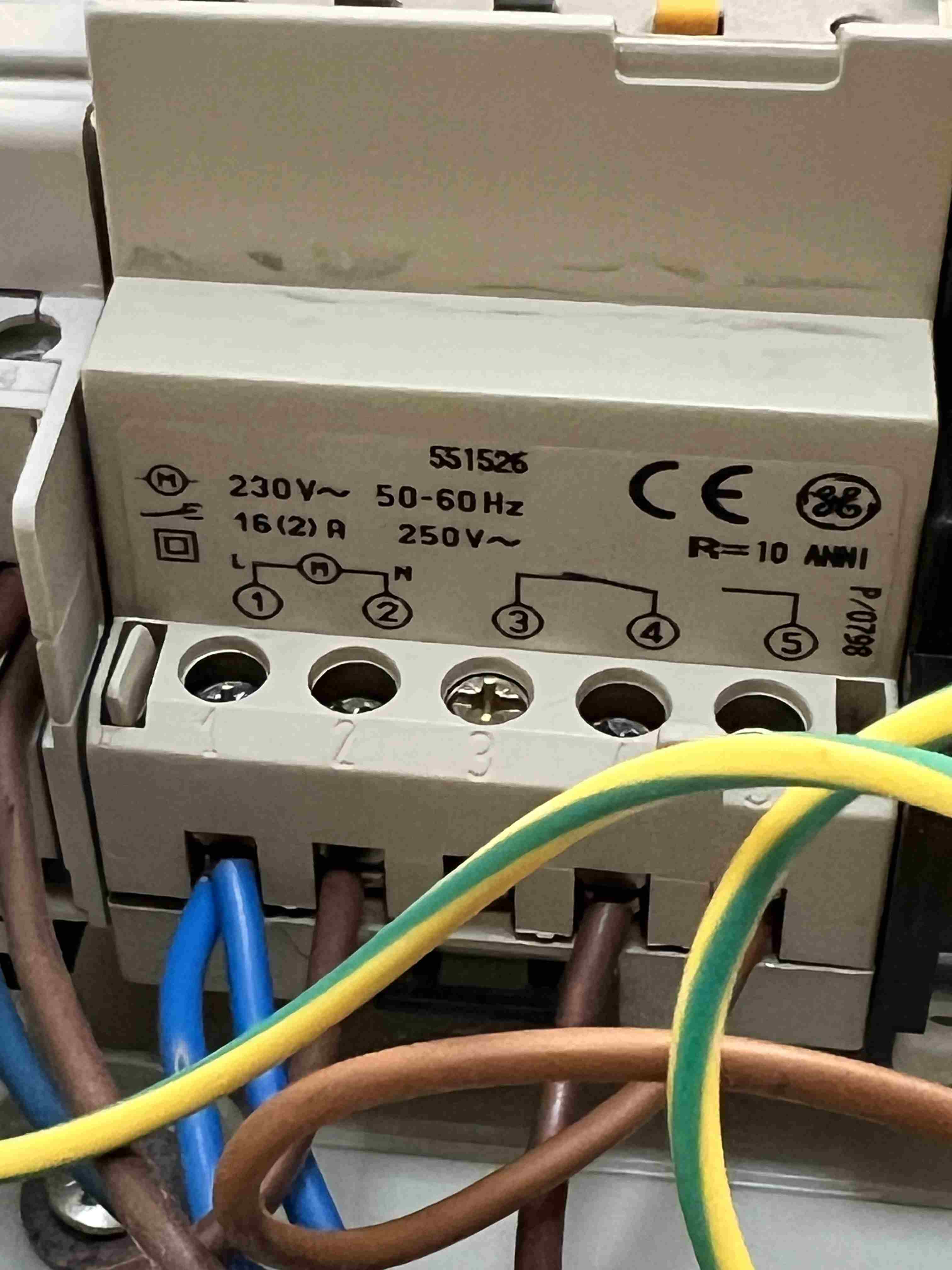

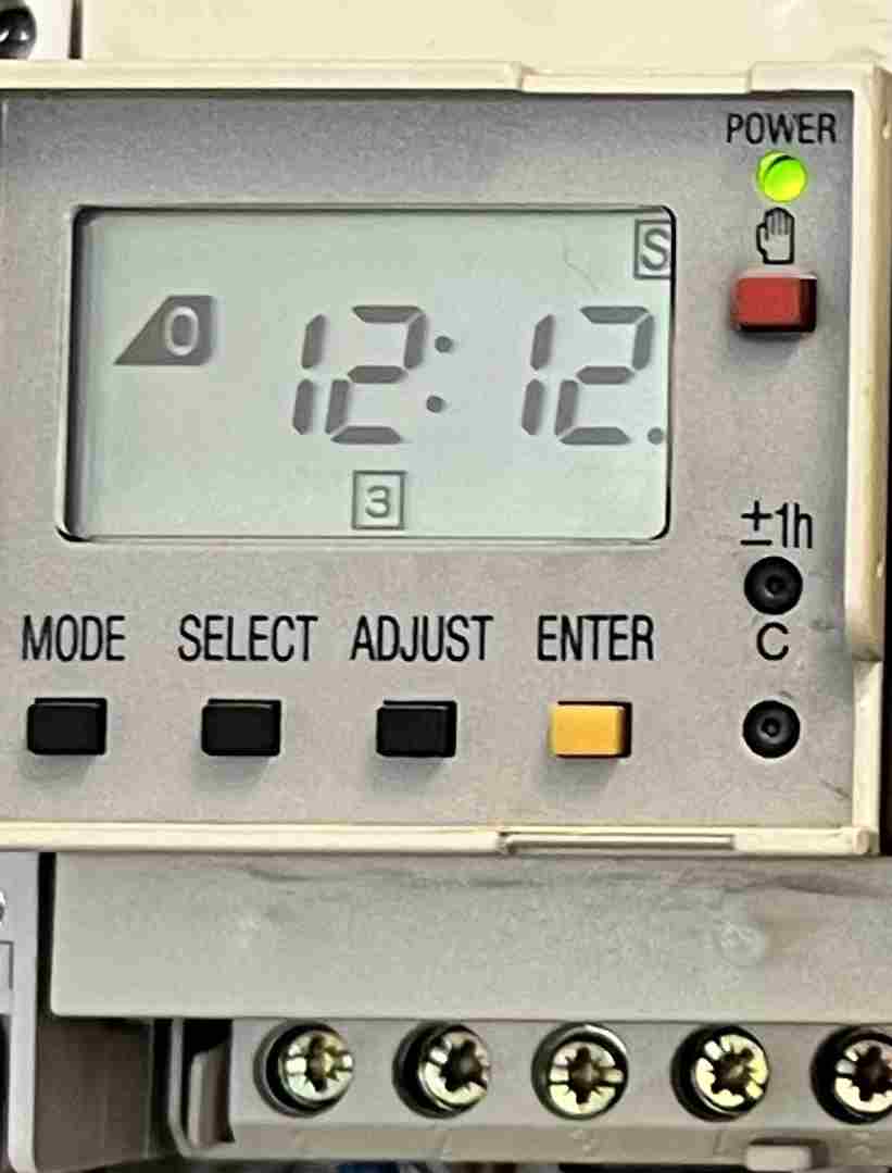

INFO MANUALE INTERRUTTORE ORARIO MARCA SCONOSCIUTA
image.thumb.jpeg.edb9478594f80892b54c784f22ffa56a.jpegimage.thumb.jpeg.8950f73df48d94dc21abce414fe8a19e.jpeg
Buongiorno a tutti, spero di essere nel posto giusto e che possiate aiutarmi. Devo reimpostare da zero questo interruttore orario che comanda la campanella di scuola dove lavoro. Purtroppo sono sprovvisto del manuale di istruzioni e in rete non riesco a trovare nessun modello corrispondente, ho provato a smanettare un po' con il risultato di azzerare tutti programmi. Dovrei settare l'orologio in modo che suoni da lunedì a venerdi ad ogni ora dalle 8:00 alle 14:00 e alle 10:10 e 12:10 per segnalare la fine della pausa. Potete aiutarmi? Un super grazie in anticipo comunque vada.
GRAZIOE, Alessandro
Nemmeno io sono riuscito a trovare nulla a proposito, però nell'angolo in alto a destra dell'etichetta c'è il logo della General Electric quindi almeno la marca l'abbiamo scoperta!
Nel caso peggiore lo si potrà sostituire con un altro timer da barra din (il meccanismo di fissaggio) che preveda una programmazione idonea, quindi almeno 9 eventi giornalieri della durata di una decina di secondi (immagino che molti timer lavorino solo per minuti interi...)
Buona fortuna!
