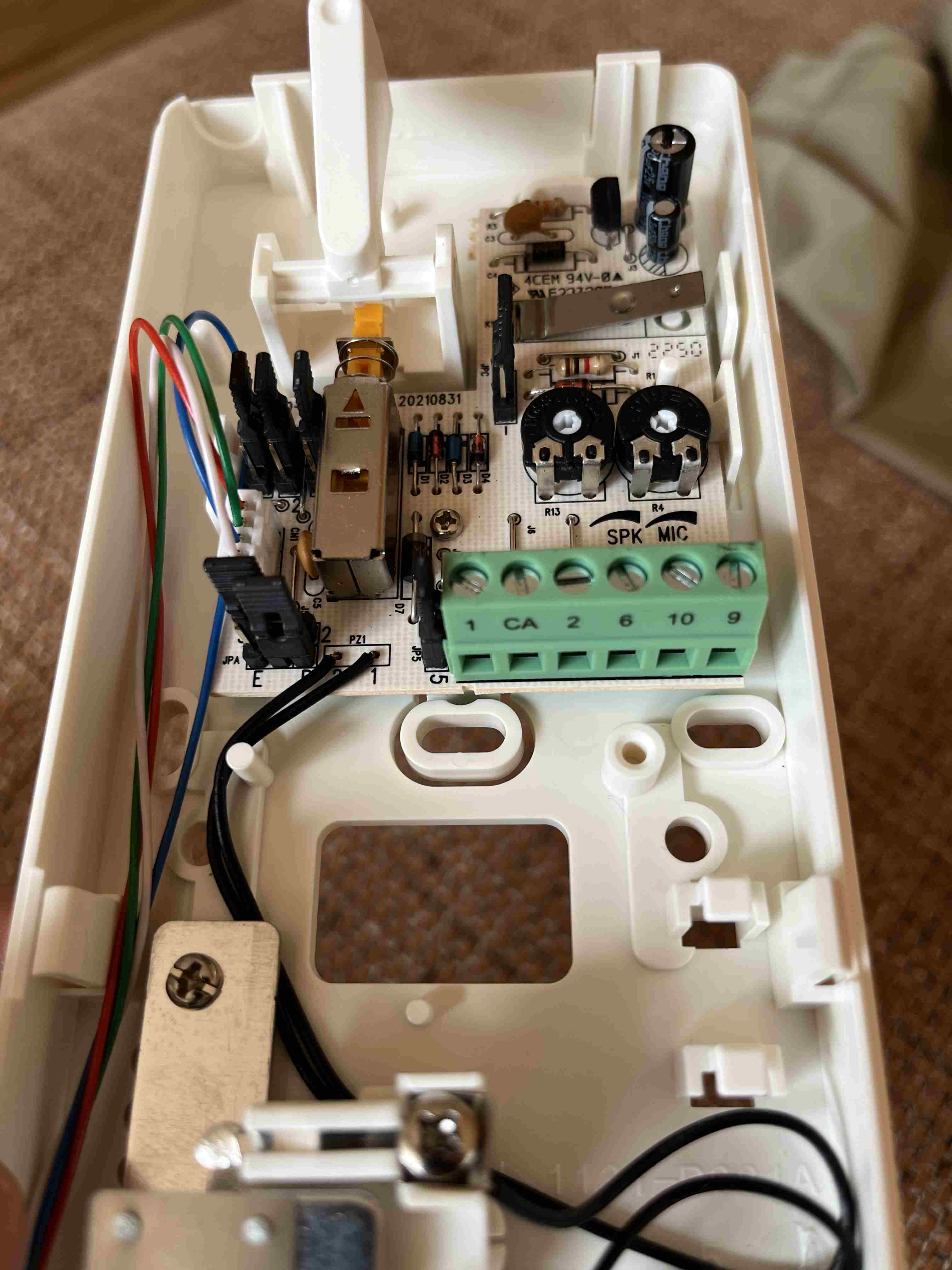

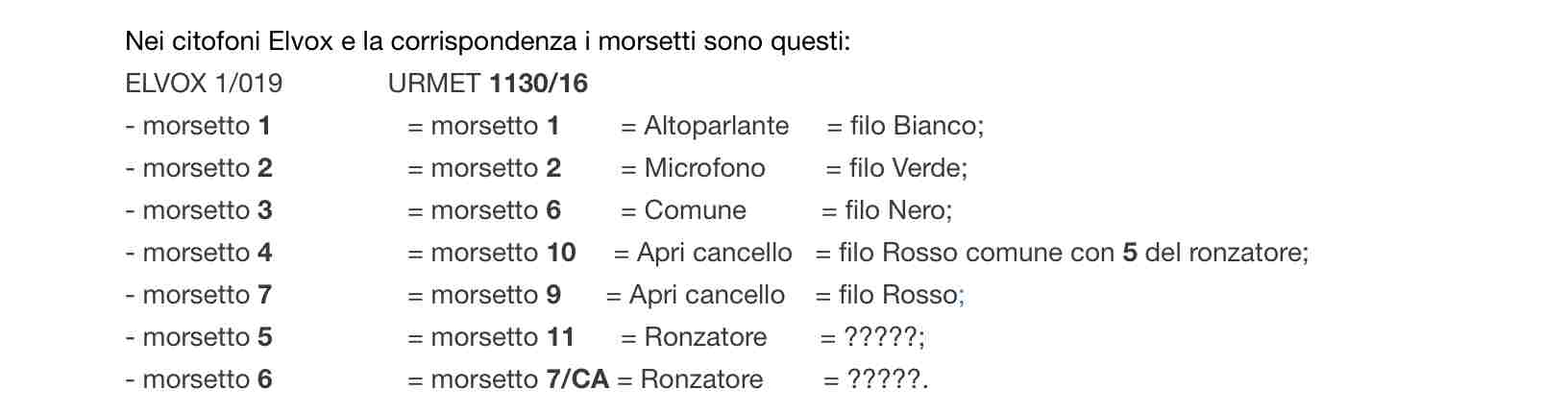

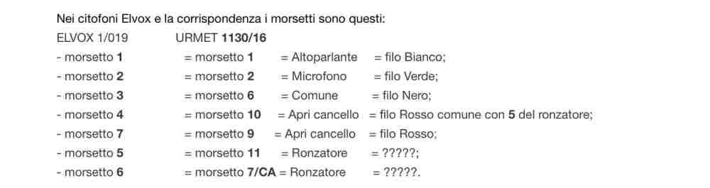

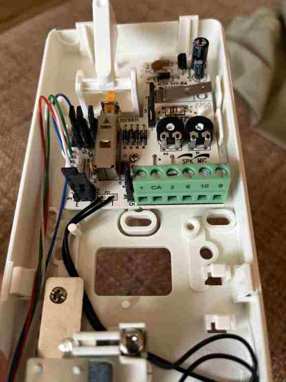

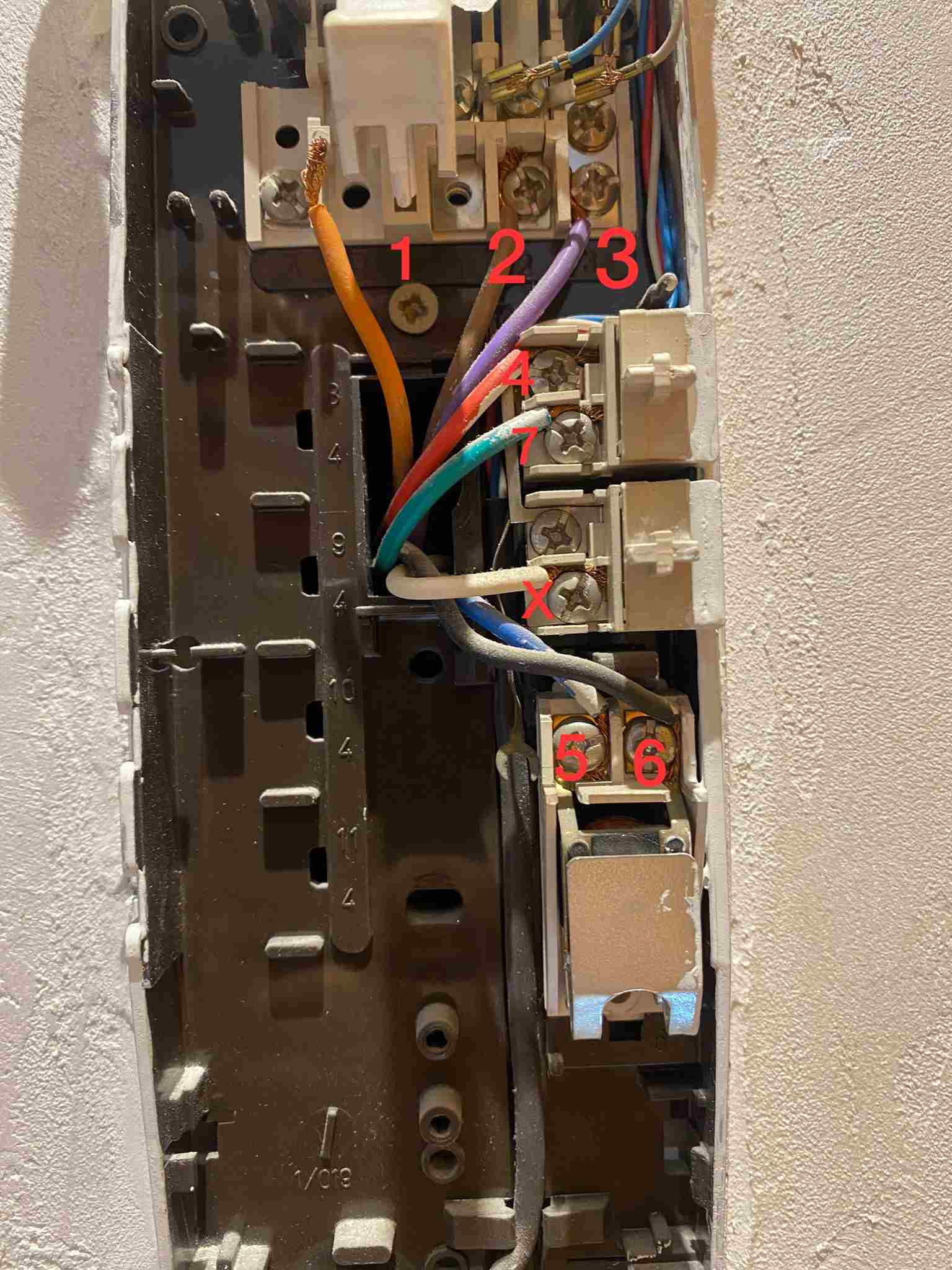

Salve, vorrei sostituire il mio vecchio citofono Elvox (anni 90 allego cablaggio)ho acquistato un citofono universale Urmet (allego foto) 1130/16, ma trovo difficoltà nel cablaggio.
Spero di avere supporto, Grazie anticipatamente
Cerca questa discussione qui sul Forum e avrai la soluzione: Problema sostituzione Elvox 1/019 con Urmet 1130/16
Ciao Nico1985,
13 ore fa, Nico1985 ha scritto:
vorrei sostituire il mio vecchio citofono Elvox (anni 90 allego cablaggio)ho acquistato un citofono universale Urmet (allego foto) 1130/16,
Così:
ELVOX 1/019              URMET 1130/16
- morsetto 1                  = morsetto 1       = Altoparlante                 = filo Arancio;
- morsetto 2                  = morsetto 2       = Microfono                    = filo Marrone ;
- morsetto 3                  = morsetto 6       = Comune fonica            = filo Viola;
- morsetto 4                  = morsetto 10     = Comune Pulsante alto = filo Rosso;
- morsetto 7                  = morsetto 9       = Apri cancello                = filo Verde;
Dopo di che:
- dal morsetto 10 (filo rosso) fai un ponte su uno dei due morsetti del pulsante in basso a destra;
- nel morsetto del pulsante in basso che ti è rimasto in vuoto collegherai il filo bianco che hai nominato "X"
- scollega ed isola separatamente i due fili neri (non ti servono più) che escono dalla schedina e sono collegati sul ronzatore del nuovo 1130/16;
- quindi in uno dei due morsetti del ronzatore stesso (è indifferente quale) che ti saranno rimasti vuoti colleghi il filo Blu che è collegato nel morsetto 5 del 1/019;
- sul morsetto del ronzatore che ti è rimasto vuoto colleghi il filo Nero che è collegato nel morsetto 6 del 1/019;
- infine sul morsetto 10 colleghi il filo Bianco grosso per il pulsante apri cancello ed il "gioco è fatto".
Inoltre, NON fare il ponte tra i morsetti 6 e 10 come indicato nel manuale in quanto il tuo impianto potrebbe avere due alimentatori separati per fonia e apri cancello / campanelli e prima di cambiarlo controlla che i ponticelli neri JP1, JP2, JP3, JP4, JP5, JPA, JPC siano tutti come indicato nel manuale per impianti 4+n con chiamata su ronzatore in Corrente Alternata (anche se dovrebbero già essere apposto di default).
Facci sapere i risultati
Modificato: da ROBY 73
