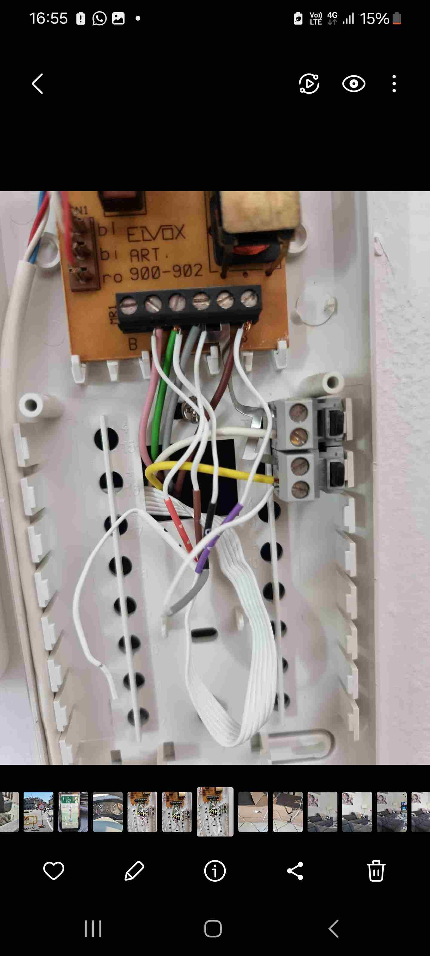

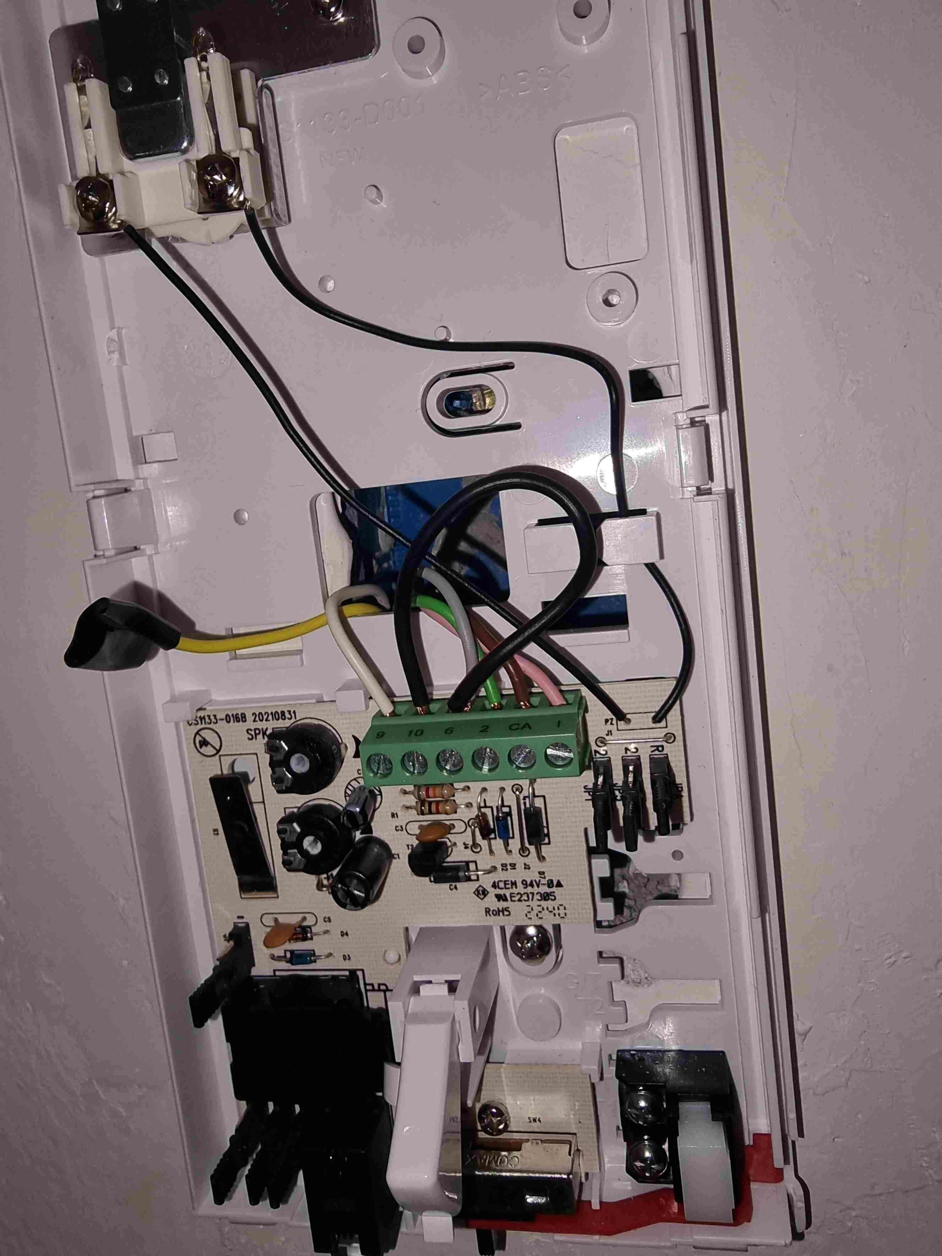

test342
Buongiorno sto cercando di sostituire il citofono,dopo un  vostro consiglio ho optato per urmet 1133/15.non so dove collegare il filo giallo(apertura secondo cancelletto)e non sento la voce nella cornetta...qualcuno può aiutarmi?allego le foto grazie
Ciao Francesco1991,
8 ore fa, Francesco1991 ha scritto:
sto cercando di sostituire il citofono,dopo un  vostro consiglio ho optato per urmet 1133/15.
Cioè questa:
https://www.plcforum.it/f/topic/321158-cambio-citofonoaiuto/#comment-2348948
8 ore fa, Francesco1991 ha scritto:
non so dove collegare il filo giallo(apertura secondo cancelletto)
Secondo cancelletto e quindi secondo pulsante e cioè quello in basso a destra.
Quindi collega il filo giallo (che quasi sicuramente non ci arriva e quindi dovrai giuntarlo) in uno dei due morsetti (è indifferente quale) del pulsante sopracitato e poi nel morsetto del pulsante che ti sarà rimasto libero, fai un ponte con il morsetto 10, quindi vedrai che si aprirà anche il secondo cancello.
8 ore fa, Francesco1991 ha scritto:
e non sento la voce nella cornetta...
Prova a girare un po' alla volta o anche completamente, il trimmer SPK.
