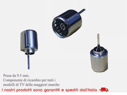

collarog Inserito: 28 settembre 2024 Segnala Inserito: 28 settembre 2024 Salve sul mio televisore ho due ingressi di segnale, quello terrestre e quello satellitare, visto che l'ingresso terrestre si e' rotto, posso collegare l'antenna tv terrestre all'ingresso satellitare con un adattatore, vedro' i canali del digitale terrestre sul televisore o no?
collarog Inserita: 28 settembre 2024 Autore Segnala Inserita: 28 settembre 2024 quindi come posso il problema?
sergio1289 Inserita: 28 settembre 2024 Segnala Inserita: 28 settembre 2024 fai una foto del connettore rotto
ALLUMY Inserita: 28 settembre 2024 Segnala Inserita: 28 settembre 2024 Se non riesci a ripararlo, puoi sempre tamponare il problema con un decoderino esterno.
collarog Inserita: 28 settembre 2024 Autore Segnala Inserita: 28 settembre 2024 collegando il decoder al tv con il solo cavo hdmi dovrei vedere tutti i canali?
ALLUMY Inserita: 28 settembre 2024 Segnala Inserita: 28 settembre 2024 Sì, in pratica è come se spostassi all'esterno il sintonizzatore.
sergio1289 Inserita: 28 settembre 2024 Segnala Inserita: 28 settembre 2024 si ma il decoder se non erro dovrebbe avere la specifica dvb-t2
Maurizio Colombi Inserita: 28 settembre 2024 Segnala Inserita: 28 settembre 2024 2 ore fa, collarog ha scritto: l'ingresso terrestre si e' rotto, Lo si può sempre riparare. Un bravo elettronico riuscirà sicuramente a saldare un nuovo connettore alla scheda del TV o, alla peggio, saldare un pezzetto di cavo lungo un palmo, con uno spinotto.
snipermosin Inserita: 28 settembre 2024 Segnala Inserita: 28 settembre 2024 1 ora fa, sergio1289 ha scritto: si ma il decoder se non erro dovrebbe avere la specifica dvb-t2 Certamente, oramai è lo standard, ma parliamo di apparecchi dal costo irrisorio di poche decine di euro
NovellinoXX Inserita: 28 settembre 2024 Segnala Inserita: 28 settembre 2024 Sì, si ripara facilmente.
snipermosin Inserita: 29 settembre 2024 Segnala Inserita: 29 settembre 2024 Si, confermo che con un minimo di manualità si puo' cambiare il connettore.
