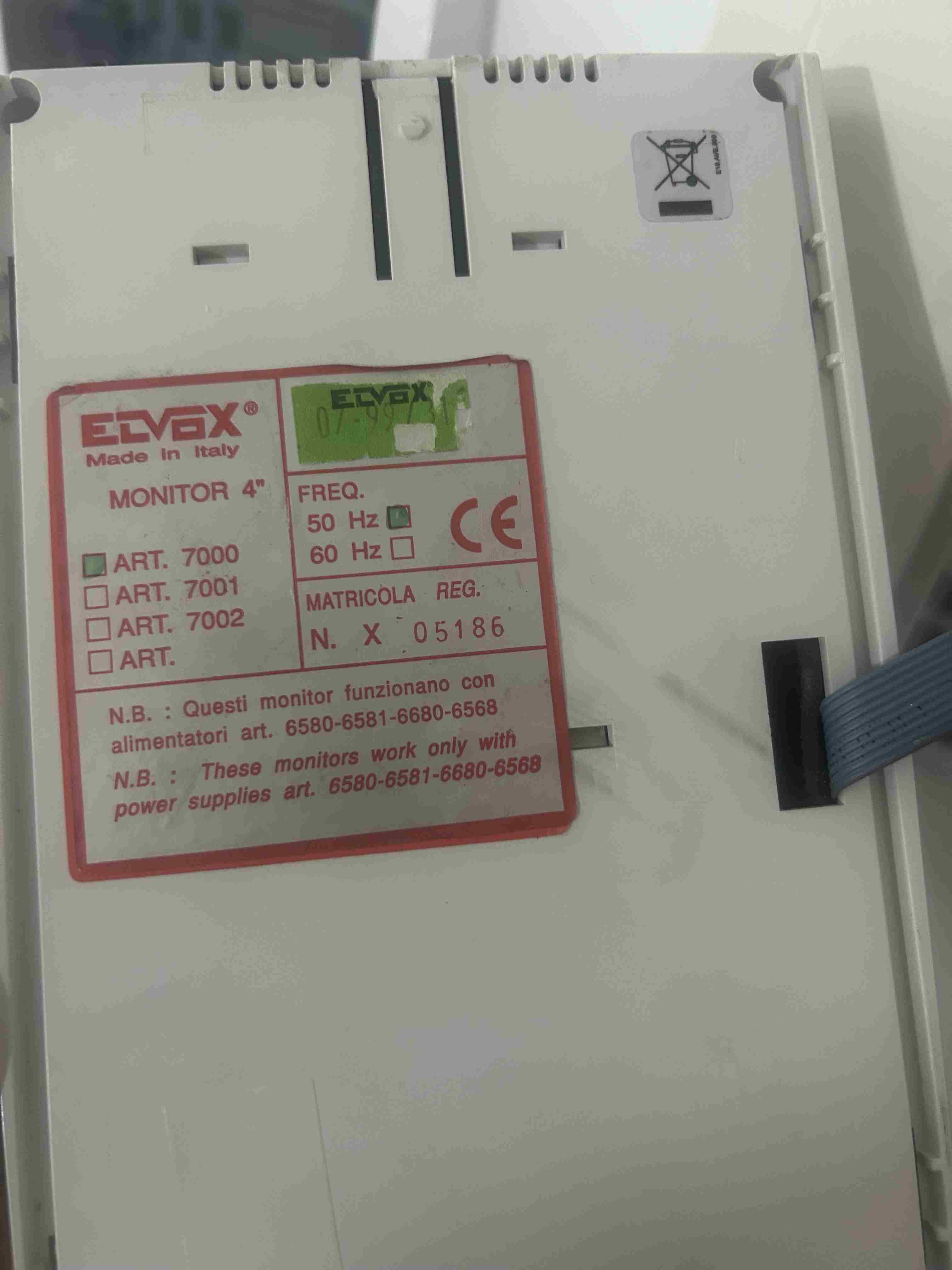

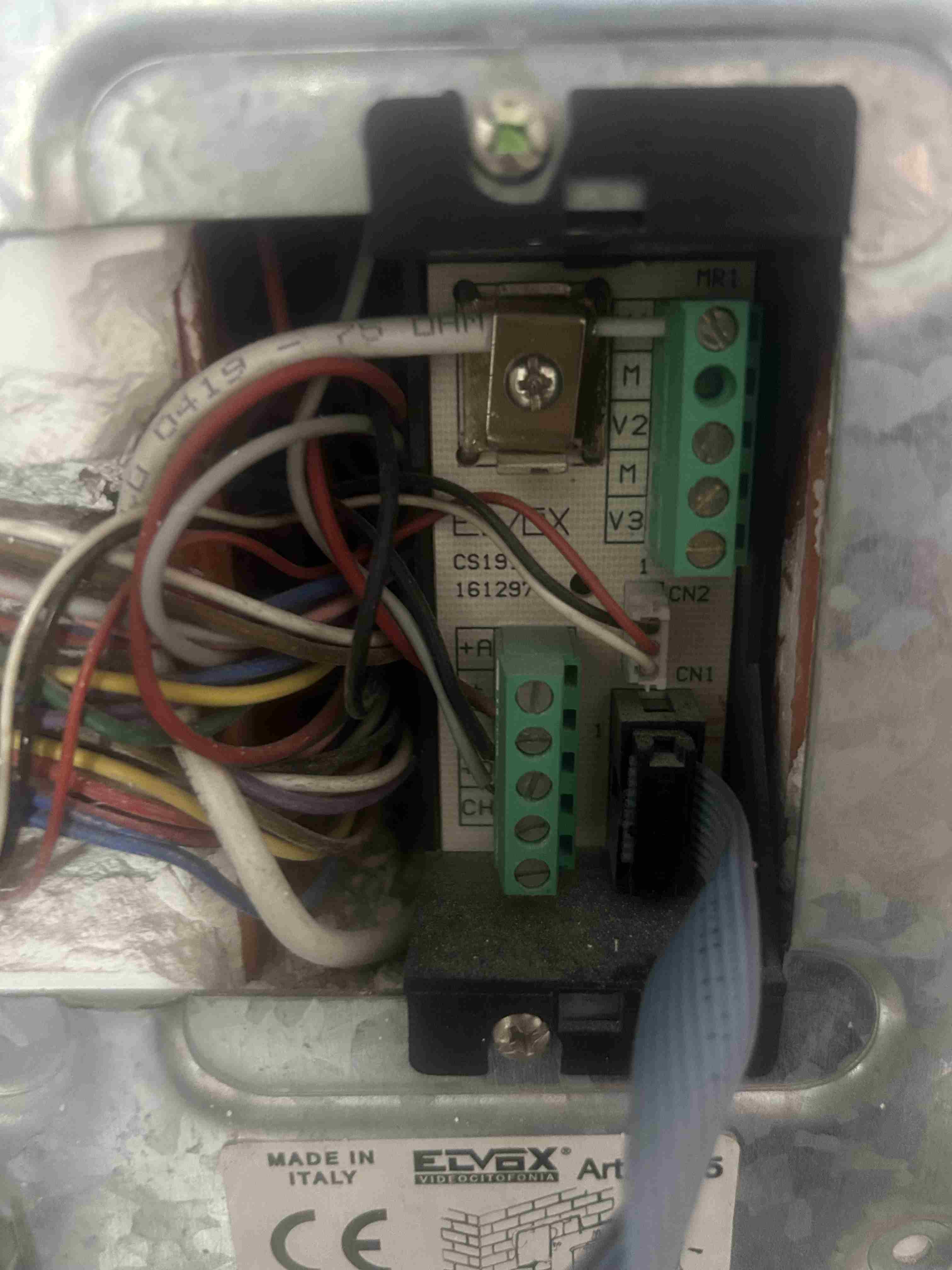

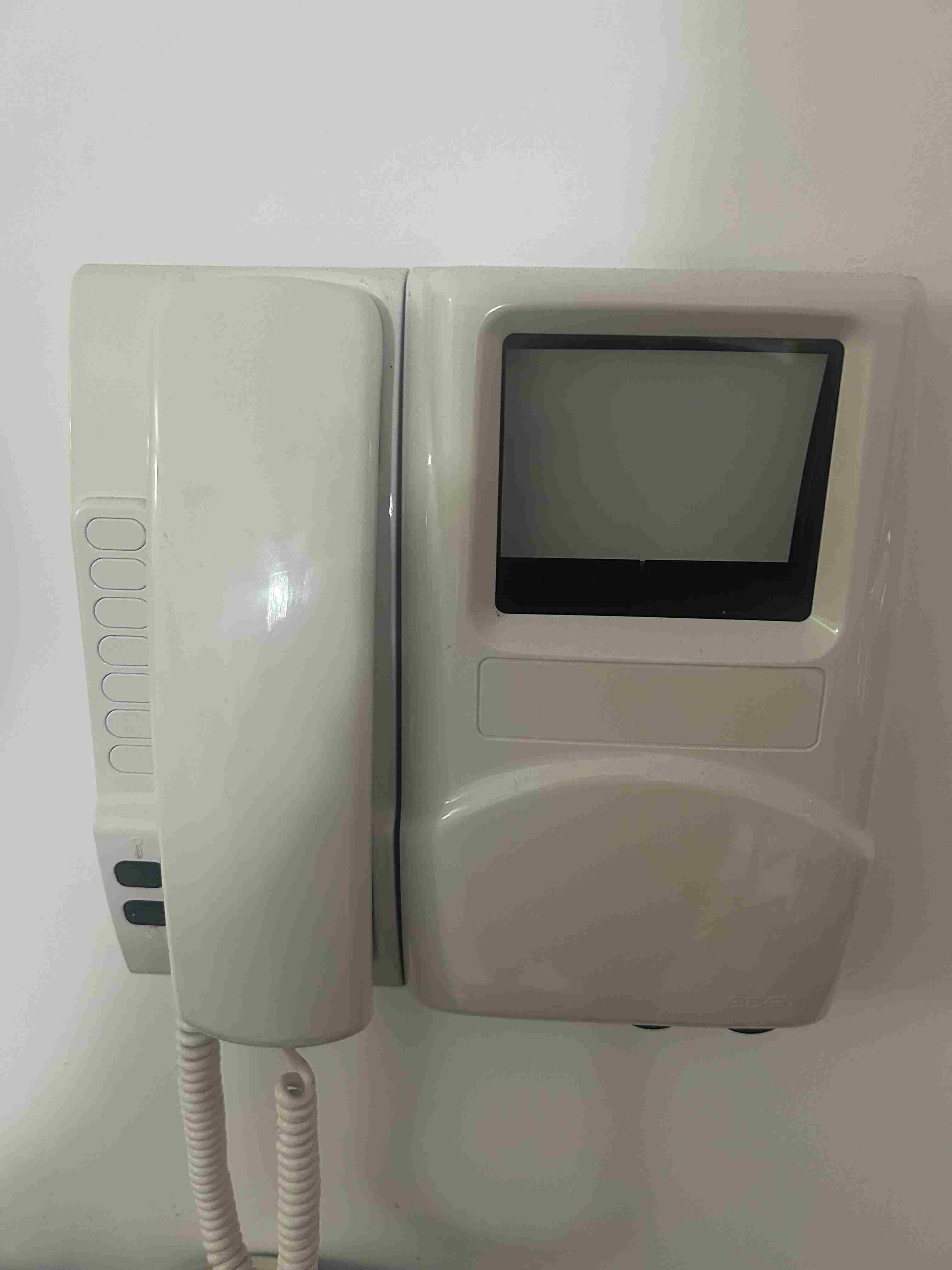

Sep0705 Inserito: 28 settembre 2024 Segnala Inserito: 28 settembre 2024 Ciao a tutti, Vorrei sostituire il mio vecchio videocitofono elvox 7000 credo galileo. mi consigliate un videocitofono compatibile magari un pelo più moderno?
ROBY 73 Inserita: 28 settembre 2024 Segnala Inserita: 28 settembre 2024 Ciao Sep0705, 59 minuti fa, Sep0705 ha scritto: Vorrei sostituire il mio vecchio videocitofono elvox 7000 credo galileo. Mi sembra che il tuo citofono abbia ancora il campanello su ronzatore, giusto? Oppure senti un suono di tipo elettronico? Sei sicuro dell'articolo? Molto meglio se lo smonti e ci fai vedere il retro dov'è scritto l'articolo e se riesci posta anche una foto dell'articolo dell'alimentatore che dovrebbe essere nei quadri condominiali per capire se sia un impianto analogico o eventualmente un DIGIBUS. Comunque ti anticipo che ormai non ci sono poi così tante alternative
Sep0705 Inserita: 2 ottobre 2024 Autore Segnala Inserita: 2 ottobre 2024 Il 28/09/2024 alle 22:35 , ROBY 73 ha scritto: Ciao Sep0705, Mi sembra che il tuo citofono abbia ancora il campanello su ronzatore, giusto? Oppure senti un suono di tipo elettronico? Sei sicuro dell'articolo? Molto meglio se lo smonti e ci fai vedere il retro dov'è scritto l'articolo e se riesci posta anche una foto dell'articolo dell'alimentatore che dovrebbe essere nei quadri condominiali per capire se sia un impianto analogico o eventualmente un DIGIBUS. Comunque ti anticipo che ormai non ci sono poi così tante alternative Questo e il retro del video e dei cavi, invece, dietro al citofono non ce nulla solo i cavi che entrano
ROBY 73 Inserita: 2 ottobre 2024 Segnala Inserita: 2 ottobre 2024 21 ore fa, Sep0705 ha scritto: dietro al citofono non ce nulla solo i cavi che entrano Sarebbe stato meglio vedere anche l'interno del citofono, sotto la cornetta, comunque come già detto non hai tante alternative, anzi solo una e a dir la verità anche abbastanza costosa e cioè quella di assemblare un citofono 620R con un monitor 6023 tramite la base 6145. Se vai nel sito della VIMAR li trovi. I collegamenti rimangono pressoché uguali
