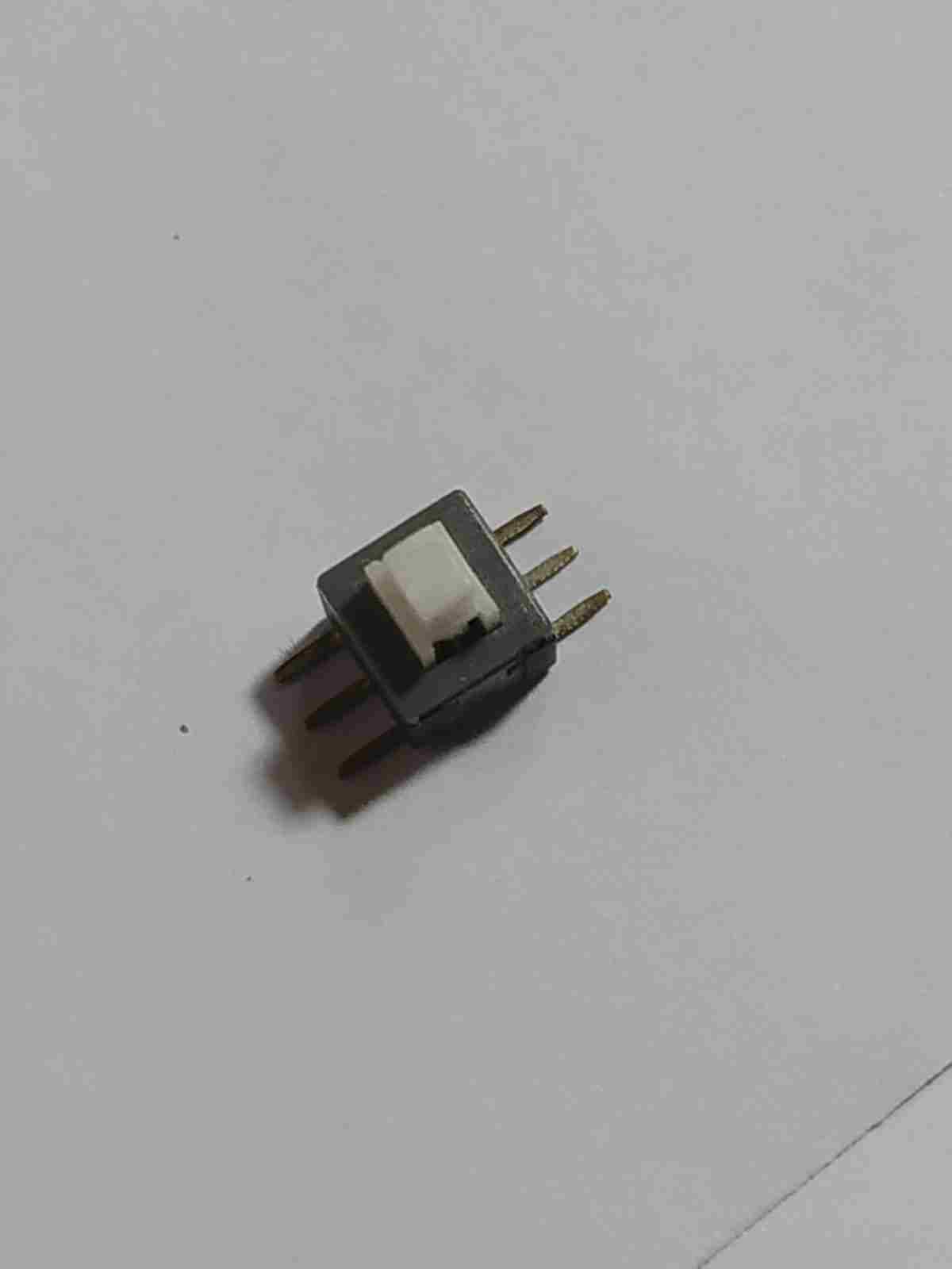

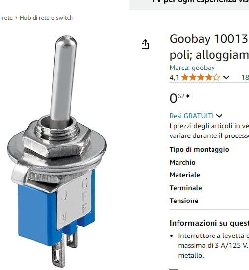

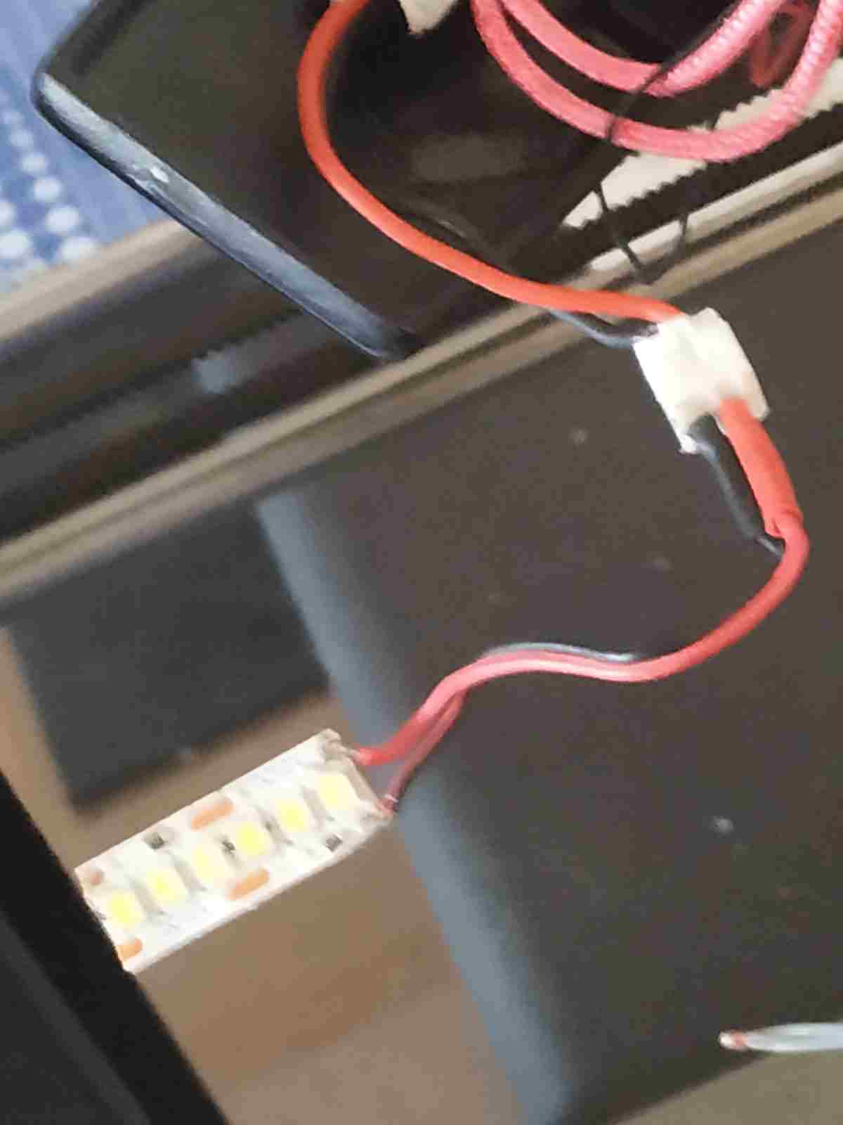

Raccordo pulsante per illuminazione stampante 3d
Salve. Premetto di non avere pressocchè alcuna preparazione in elettronica (tutt'al più se mi indicano cosa fare me la cavo così "a occhio", almeno a fare delle saldature :-). Scusate comunque la domanda forse stupida e se casomai ho sbagliato rubrica di forum.
Ho una stampante 3d che ha 2 ventole: una delle quali non mi serve e quindi vorrei utilizzarne il cavo per accendere e spegnere una piccola strip led che ho messo davanti all'ugello per vedere come viene stampato l'oggetto in condizioni di scarsa visibilità (ad es. con filamenti scuri). Ho preso dunque lo spinotto della ventola e l'ho connesso alla strip e funziona, ma ovviamente in questo caso è "a presa diretta" e quindi sta sempre acceso. Cosa devo fare per accenderlo/spegnerlo con un pulsante? Allego le foto della parte led/attacco e del pulsante (spero sia quello giusto). Grazie.
Un mini interruttore tipo questo che interrompe il filo rosso della tua foto..
Grazie, però non ci entra nell'alloggiamento mentre questo micro push ci entra e posso anche camuffarlo con un bottone stampato con la stampante a resina. Dove devo saldare i fili rosso e nero in entrata e quelli in uscita?
Modificato: da Marc Cell
Ci vuole un tester (multimetro) per capire come commutano i contatti. Probabilmente premendolo vengono semplicemente messi in contatto i 3 pin da un lato con i tre pin dall'atro.
Senza possibilità di fare danni, io taglierei il filo rosso e salderai una estremità su un pin da un lato e l'atra estremità sul corrispondente pin dall'altro lato del pulsantino.
O va o non va.
42 minuti fa, Marc Cell ha scritto:
Grazie, però non ci entra nell'alloggiamento
Come quelli postati da drn5 c'e' anche il formato micro che richiede al di sotto del pannello di fissaggio uno spazio di soli 13mm
Di più piccolo ci sono dei commutatori  slitta smd come questo.
Quello che hai postato tu, dalla foto non si capisce se e' solo un pulsante o un interruttore.
Modificato: da NovellinoXX
Il 30/9/2024 alle 11:59 , drn5 ha scritto:
Ci vuole un tester (multimetro) per capire come commutano i contatti. Probabilmente premendolo vengono semplicemente messi in contatto i 3 pin da un lato con i tre pin dall'atro.
Senza possibilità di fare danni, io taglierei il filo rosso e salderai una estremità su un pin da un lato e l'atra estremità sul corrispondente pin dall'altro lato del pulsantino.
O va o non va.
Io avevo trovato questo, ma ovviamente non sapevo/so come implementare queste informazioni. In tutto il web.
https://www.hackster.io/UtkarshVerma/6-pin-push-switch-working-7bb5ef
Il 30/9/2024 alle 12:11 , NovellinoXX ha scritto:
Come quelli postati da drn5 c'e' anche il formato micro che richiede al di sotto del pannello di fissaggio uno spazio di soli 13mm
Di più piccolo ci sono dei commutatori  slitta smd come questo.
Quello che hai postato tu, dalla foto non si capisce se e' solo un pulsante o un interruttore.
E' un interruttore di questo genere https://elektronicavoorjou.nl/en/product/self-lock-7x7/
Dumah Brazorf
On 9/29/2024 at 2:09 PM, Marc Cell said:
Ho una stampante 3d che ha 2 ventole: una delle quali non mi serve
questo lo dici tu. dov'è sta ventola?
34 minuti fa, Dumah Brazorf ha scritto:
questo lo dici tu. dov'è sta ventola?
Lo dico io perchè non la uso e non mi serve.
Dumah Brazorf
Escono le cose raschiando il barile per risparmiare e secondo te ci mettono una ventola a caso?
10 minuti fa, Dumah Brazorf ha scritto:
Escono le cose raschiando il barile per risparmiare e secondo te ci mettono una ventola a caso?
Scusa ma a te cosa interessa se non voglio usare una ventola secondaria che serve per raffredare l'abs che io non stampo?
Il secondo che hai indicato va bene. Interrompi un solo filo così eviti problemi di saldature e corto circuiti...
