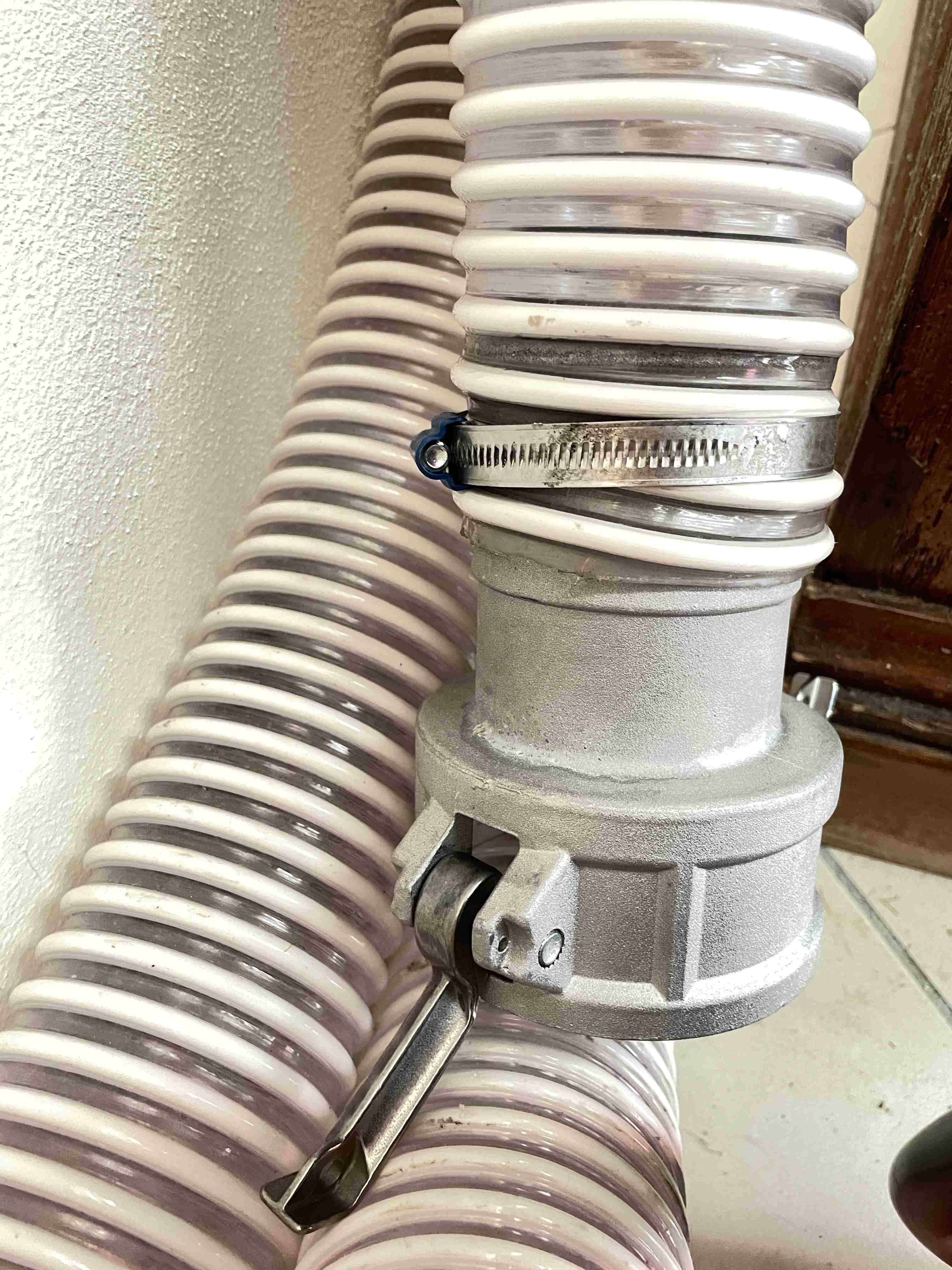

Runnergold Inserito: 29 settembre 2024 Segnala Inserito: 29 settembre 2024 Ciao a tutti, ho un tubo spiralato da 80mm (tubo di aspirazione della motopompa) che devo collegare ad un attacco rapido camlock (il camlock deve entrare dentro il tubo spiralato). Trovo però difficoltà a far entrare il camlock perché il diametro del tubo e del camlock sono molto simili, ho acquistato una bicchieratrice per pluviali che effettivamente lo ha allargato quanto basta per permettere l'inserimento dei primi 5cm, io però vorrei arrivare in fondo e quindi spingerlo ancora per altri 5cm, come posso fare per allargarlo ancora?
Runnergold Inserita: 30 settembre 2024 Autore Segnala Inserita: 30 settembre 2024 14 ore fa, Stefano Dalmo ha scritto: Riscaldalo Ci ho pensato ma non posseggo nessuna fiamma, l’acquisterò e ti terrò aggiornato
NovellinoXX Inserita: 30 settembre 2024 Segnala Inserita: 30 settembre 2024 (modificato) 17 ore fa, Runnergold ha scritto: come posso fare per allargarlo ancora? Se e' un tubo per aspirazione sicuramente c'e' annegata una sottile spirale in acciaio per evitare il collassamento per la depressione che si viene a creare. Quando inserisci il tubo dovresti dargli una rotazione come se dovessi svolgere la spirale in acciaio. Modificato: 30 settembre 2024 da NovellinoXX
Runnergold Inserita: 30 settembre 2024 Autore Segnala Inserita: 30 settembre 2024 27 minuti fa, NovellinoXX ha scritto: Se e' un tubo per aspirazione sicuramente c'e' annegata una sottile spirale in acciaio per evitare il collassamento per la depressione che si viene a creare. Quando inserisci il tubo dovresti dargli una rotazione come se dovessi svolgere la spirale in acciaio. Si esatto è proprio così il tubo, quindi dovrei inserire il camlock e nel mentre ruotarlo in senso antiorario? allego una foto del tubo con il camlock
NovellinoXX Inserita: 30 settembre 2024 Segnala Inserita: 30 settembre 2024 (modificato) 25 minuti fa, Runnergold ha scritto: quindi dovrei inserire il camlock e nel mentre ruotarlo in senso antiorario? allego una foto del tubo con il camlock Dalla foto non capisco e quindi non so dirti, ma e' facile capire il senso di rotazione, in un verso tende ad allargare, nell'altro tende a stringere. Spruzza anche qualche lubrificante per agevolare l'operazione. Alla fine non stringere direttamente la fascetta sul tubo che potrebbe lacerare la parte più sottile trasparente, ma fai prima un bel po di giri di nastro isolante e sopra gli serri la fascetta. Modificato: 30 settembre 2024 da NovellinoXX
Runnergold Inserita: 30 settembre 2024 Autore Segnala Inserita: 30 settembre 2024 3 minuti fa, NovellinoXX ha scritto: Dalla foto non capisco e quindi non so dirti, ma e' facile capire il senso di rotazione, in un verso tende ad allargare, nell'altro tende a stringere. Va bene, grazie mille, provo e vi aggiorno a breve
Runnergold Inserita: 30 settembre 2024 Autore Segnala Inserita: 30 settembre 2024 3 ore fa, NovellinoXX ha scritto: Dalla foto non capisco e quindi non so dirti, ma e' facile capire il senso di rotazione, in un verso tende ad allargare, nell'altro tende a stringere. Spruzza anche qualche lubrificante per agevolare l'operazione. Alla fine non stringere direttamente la fascetta sul tubo che potrebbe lacerare la parte più sottile trasparente, ma fai prima un bel po di giri di nastro isolante e sopra gli serri la fascetta. Ciao, ti aggiorno che effettivamente piano piano sto riuscendo a farlo scorrere tutto, magari con un po’ di grasso spry tutto sarebbe facilitato, ti ringrazio anche per il consiglio della fascetta!
