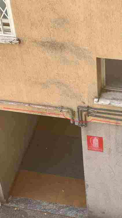

Tubo 25mm esterno su tubi in rame del gas
Stefano Picillo
Ciao a tutti,
devo portare una nuova linea elettrica in box dal locale contatori condominale. Passare per le tracce esistenti è infattibile per via del corrugato troppo stretto (devo passare 3x6mm2) oltre al fatto che il mio è l'ultimo box e le tracce vanno da un box all'altro. L'idea era di fare il percorso esterno con un tubo da 25mm (già approvato in assemblea condominiale).
Nel percorso esterno però ho le tubature del gas in rame a vista lungo il percorso che dovrei superare. Il tutto avverebbe all'esterno dell'edificio. Ci sono distanze minime? Purtroppo quello è l'unico percorso attuabile.
Allego foto del percorso nel punto in cui dovrei "scavallare" i tubi del gas con il tubo da 25mm (in rosso).
Grazie a chi risponderà.
Immagine WhatsApp 2024-09-30 ore 12.15.07_871713d0.jpg
Ciao Stefano Picillo,
8 ore fa, Stefano Picillo ha scritto:
.......Il tutto avverebbe all'esterno dell'edificio. Ci sono distanze minime?
Che mi risulti no, non ci sono, ma aspetta conferme da qualcun'altro.
Poi se il tubo è di plastica è OK, altrimenti se fosse metallico, mi raccomando di collegarlo a terra tramite un collare apposito.
Stefano Picillo
Si, il tubo è il classico tubo in plastica da esterni.
Grazie mille della risposta
