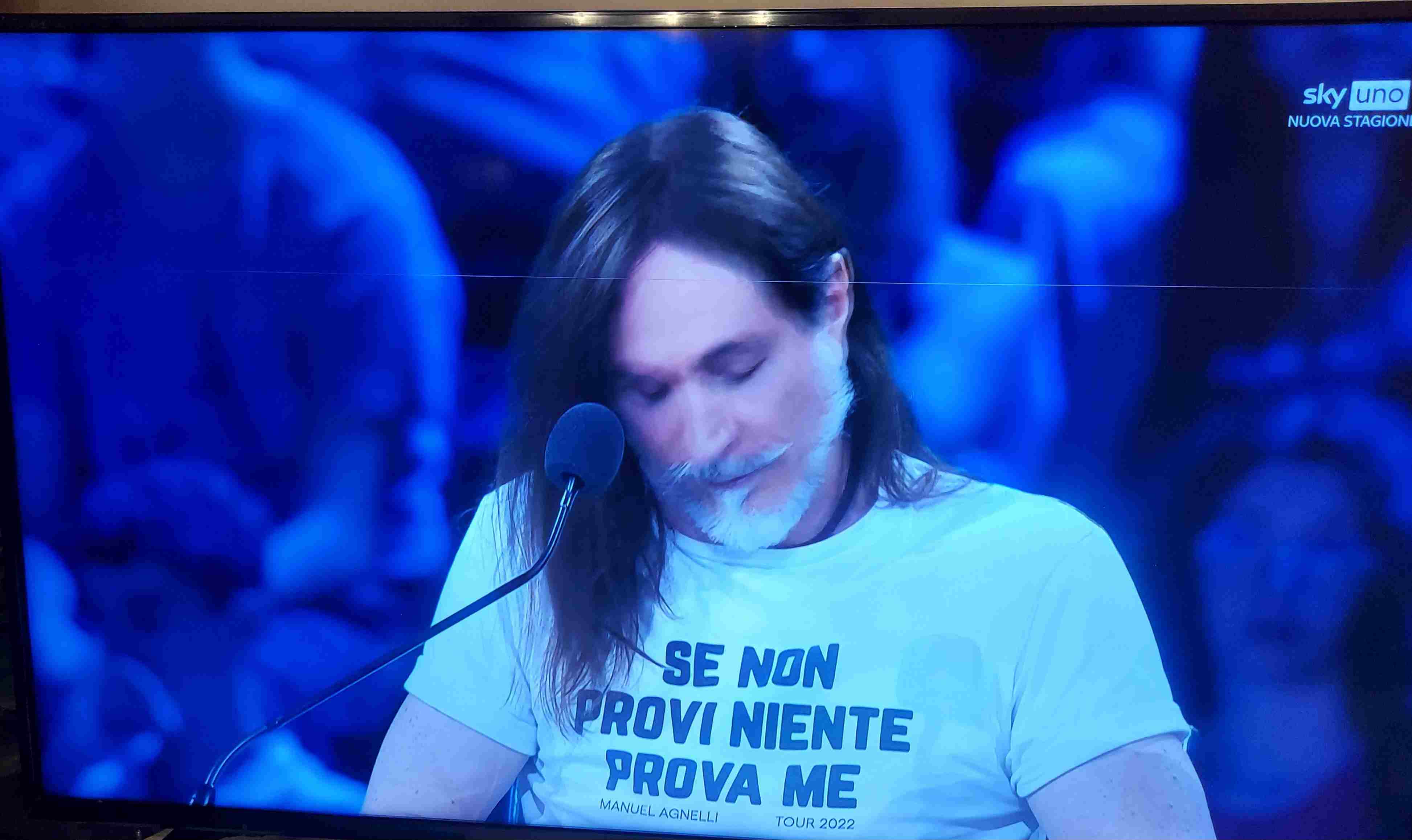

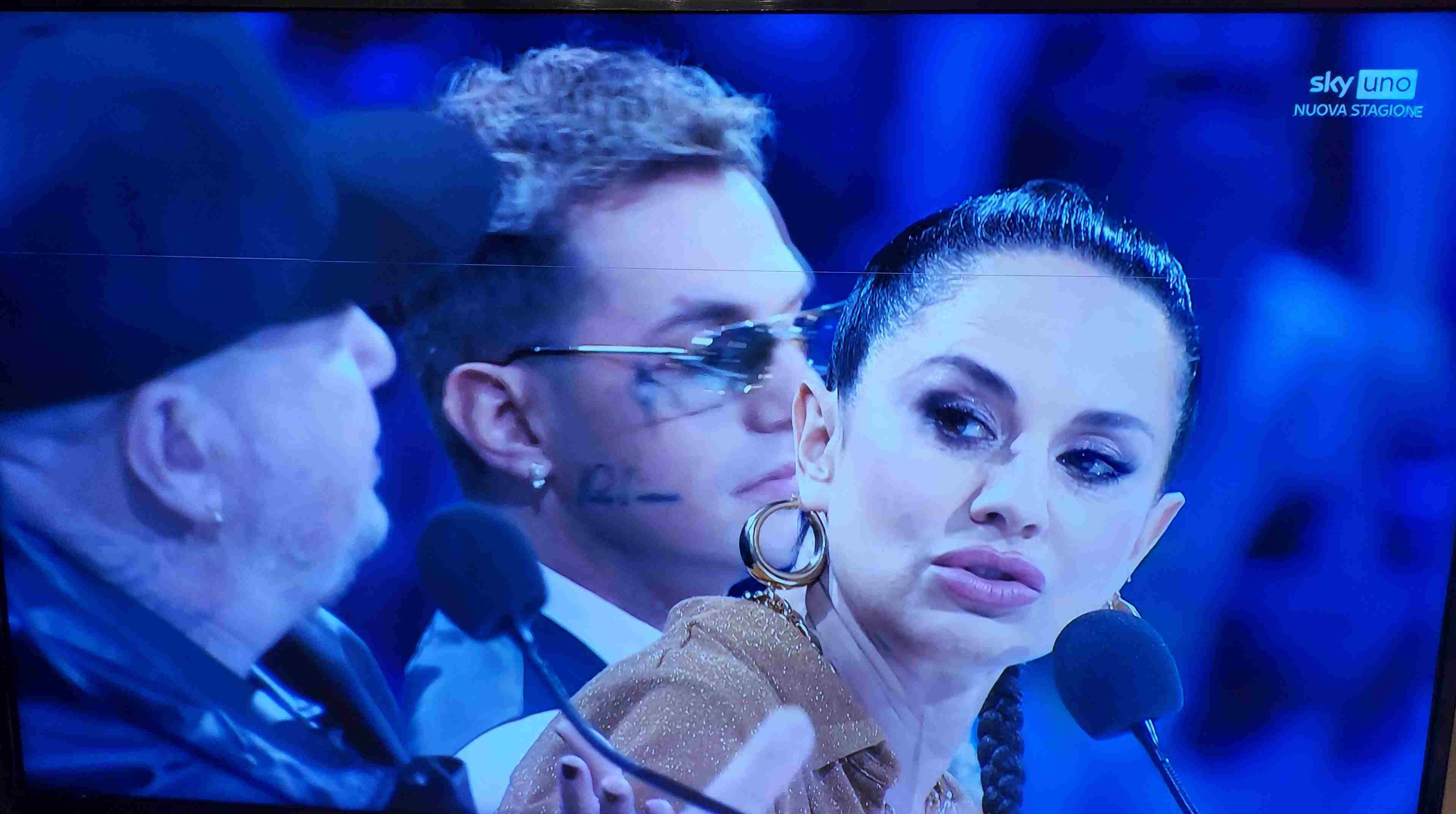

Hisense riga orizzontale
Buongiorno, nel mio Hisense 50A6120 è sempre presente una riga orizzontale tutto schermo, che cambia colore a seconda del contenuto mostrato in tv, ma comunque non se ne va mai (in tutti gli ingressi e con qualsiasi sorgente).
Visto che è ormai fuori garanzia, può avere senso portarlo in riparazione? Può essere il pannello o qualcosa di meno grave?
Grazie mille
20240930_235145.thumb.jpg.5189eb3e46cfa4cbb2f77740d492aa0b.jpg20240930_235209.thumb.jpg.64a11468500844816bd9dae402d0bab6.jpg
Modificato: da gokougt
Riccardo Ottaviucci
è il pannello,forse con qualche mascheramento mirato di qualche pin sui flex che vanno dalla t-con al pannello si può risolvere.
Lo faceva anche il mio monitor del pc di laboratorio,poi è passato da da solo
Dumah Brazorf
Non è un pelo virata sul blu la retroilluminazione? led da sostituire.
