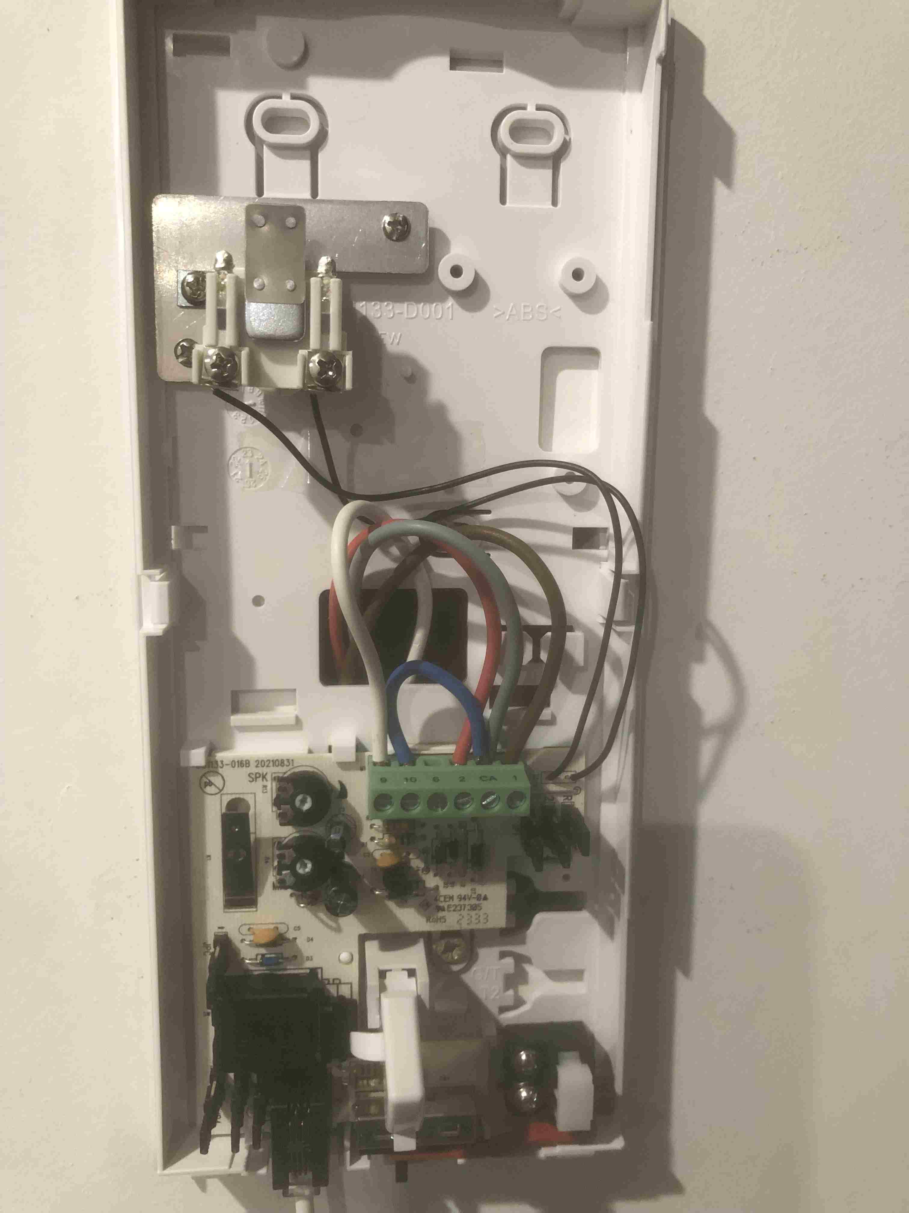

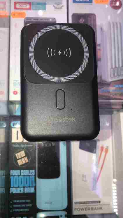

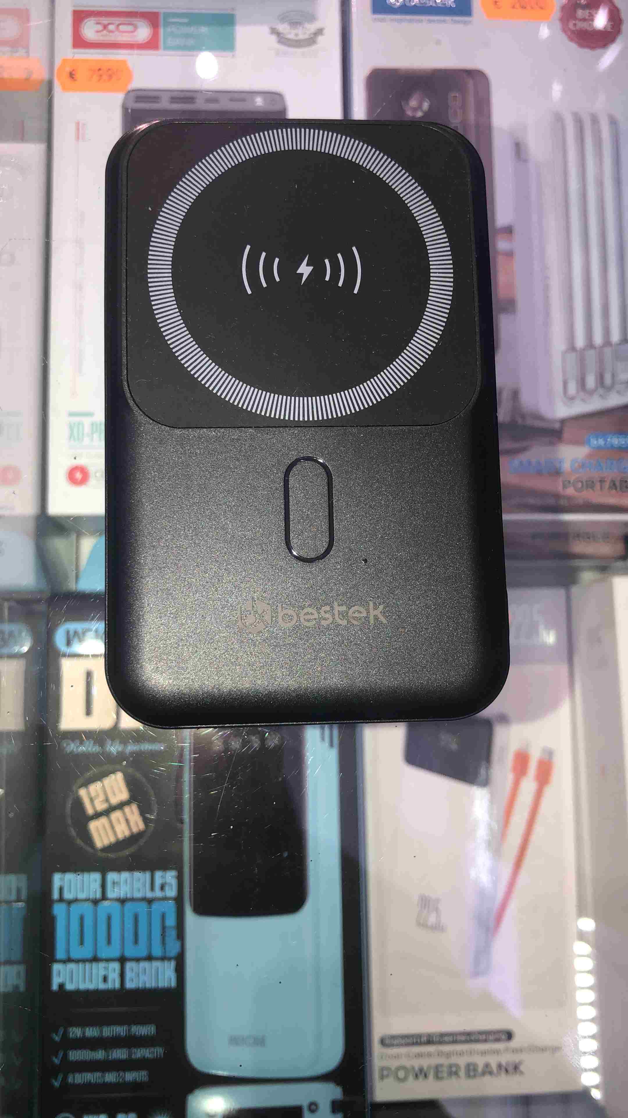

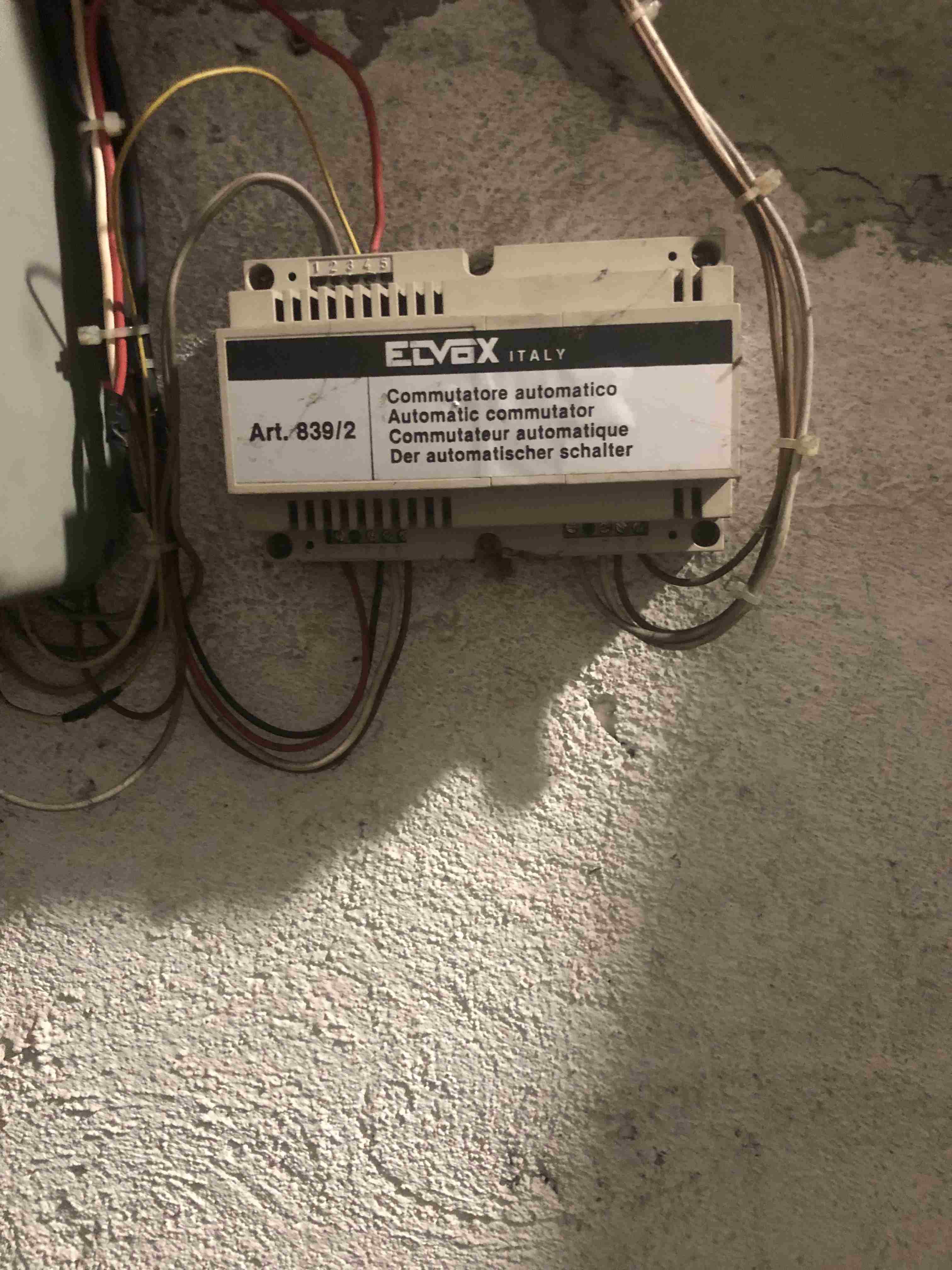

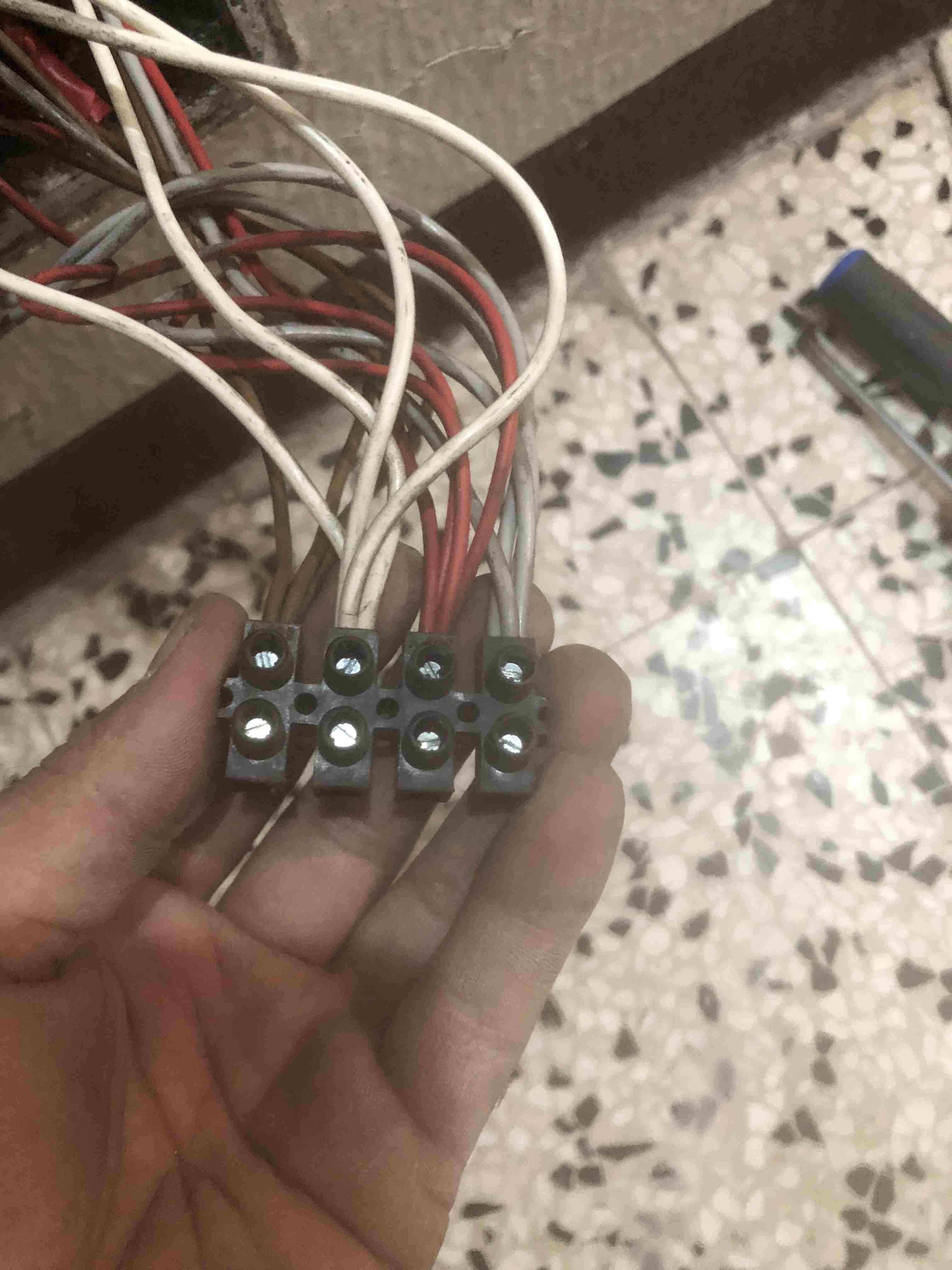

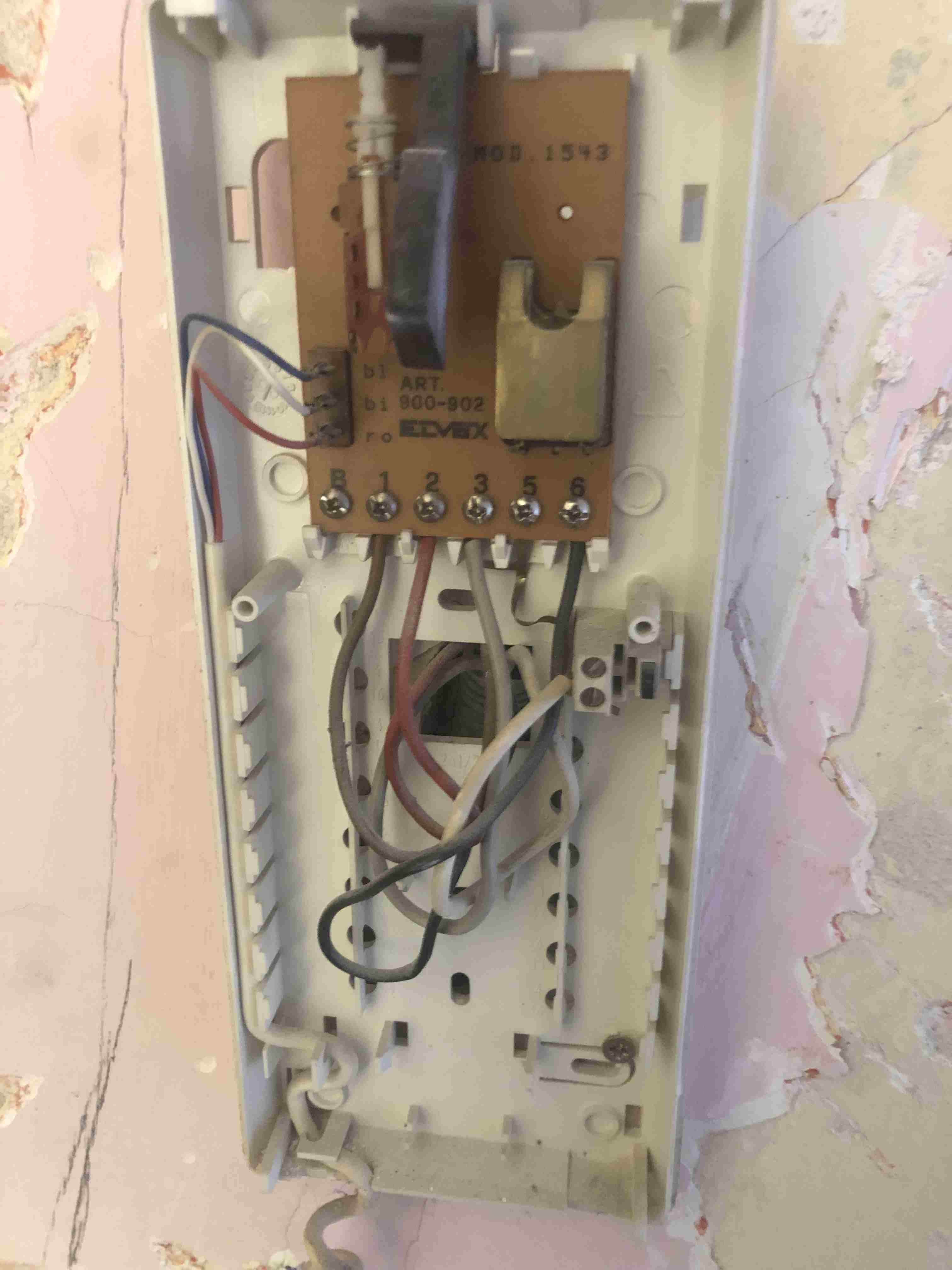

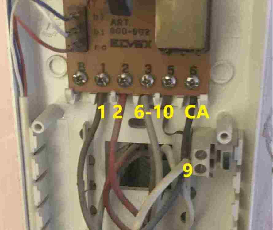

Mekky Inserito: 2 ottobre 2024 Segnala Inserito: 2 ottobre 2024 Buongiorno sto sostituendo un elvox mod 1543 con urmet 1133/15 funziona tutto tranne la chimata non suona l’impianto è in condominio grazie in anticipo
Roberto Garoscio Inserita: 2 ottobre 2024 Segnala Inserita: 2 ottobre 2024 (modificato) Iniziamo col dire che, la vecchia ha 5 fili mentre la nuova solo 4🤔 Sposta il filo grigio da CA al 6, il ponte è tra il 10 e il 6, infine manca il filo nero che va sul CA Modificato: 2 ottobre 2024 da Roberto Garoscio
ROBY 73 Inserita: 2 ottobre 2024 Segnala Inserita: 2 ottobre 2024 (modificato) Ciao Mekky, 7 ore fa, Mekky ha scritto: sto sostituendo un elvox mod 1543 No, è un 900-902, il numero 1543 indica l'articolo della basetta. 7 ore fa, Mekky ha scritto: funziona tutto tranne la chimata non suona Bisogna dire che sei anche fortunato che non funzioni solo la chiamata ☺️ In giallo i morsetti corrispondenti del 1133/15 Modificato: 2 ottobre 2024 da ROBY 73
ROBY 73 Inserita: 2 ottobre 2024 Segnala Inserita: 2 ottobre 2024 Inolte, ricordati di fare il ponte tra 6 e 10 e prima di chiuderlo controlla che i jumper siano impostati come chiamata su ronzatore in Corrente Alternata (anche se dovrebbero essere già a posto da fabbrica) Facci sapere i risultati -------------------------------------------------------------- Scusate i tre messaggi, ma a volte il sistema (e non so perché), non mi fa caricare / inviare tutto in uno
Roberto Garoscio Inserita: 3 ottobre 2024 Segnala Inserita: 3 ottobre 2024 (modificato) Mi sembra di aver scritto la stessa cosa in modo più contenuto o sbaglio?🤔 Modificato: 4 ottobre 2024 da Roberto Garoscio
Mekky Inserita: 5 ottobre 2024 Autore Segnala Inserita: 5 ottobre 2024 Buongiorno a tutti grazie per i vostri consigli oggi provo il problema che il muratore spaccato tutto e mi sono trovato con solo 4 fili anche e mi sembrava strano pensavo che ci sia un metodo di collegamento a 4 fili
ROBY 73 Inserita: 5 ottobre 2024 Segnala Inserita: 5 ottobre 2024 Sinceramernte ci ho capito poco, tranne che: 12 ore fa, Mekky ha scritto: oggi provo il problema che il muratore spaccato tutto Cioè? Il muratore ha rotto il muro e quindi anche il tubo ed il filo del campanello che va al citofono? Era per questo che non funzionava?
Mekky Inserita: 5 ottobre 2024 Autore Segnala Inserita: 5 ottobre 2024 Esatto essendo un appartamento in ristrutturazione
Mekky Inserita: 7 ottobre 2024 Autore Segnala Inserita: 7 ottobre 2024 Il 5/10/2024 alle 23:36 , ROBY 73 ha scritto: Sinceramernte ci ho capito poco, tranne che: Cioè? Il muratore ha rotto il muro e quindi anche il tubo ed il filo del campanello che va al citofono? Era per questo che non funzionava? Funziona grazie
ROBY 73 Inserita: 7 ottobre 2024 Segnala Inserita: 7 ottobre 2024 14 ore fa, Mekky ha scritto: Funziona grazie Bo, va beh, W la sintesi dei concetti e chi ci capisce qualcosa 🤔, comunque l'importante è che funzioni. Ciao prego
