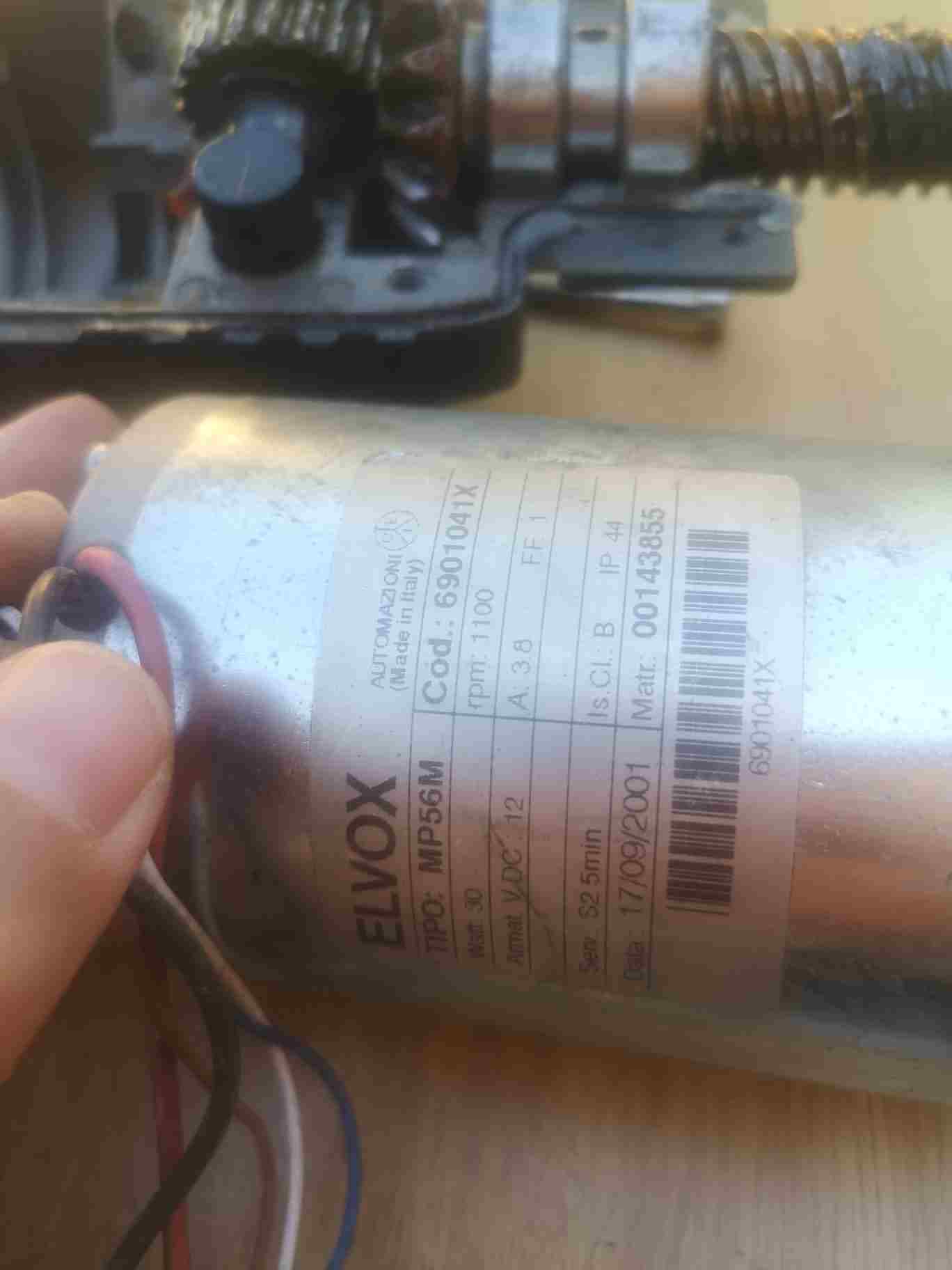

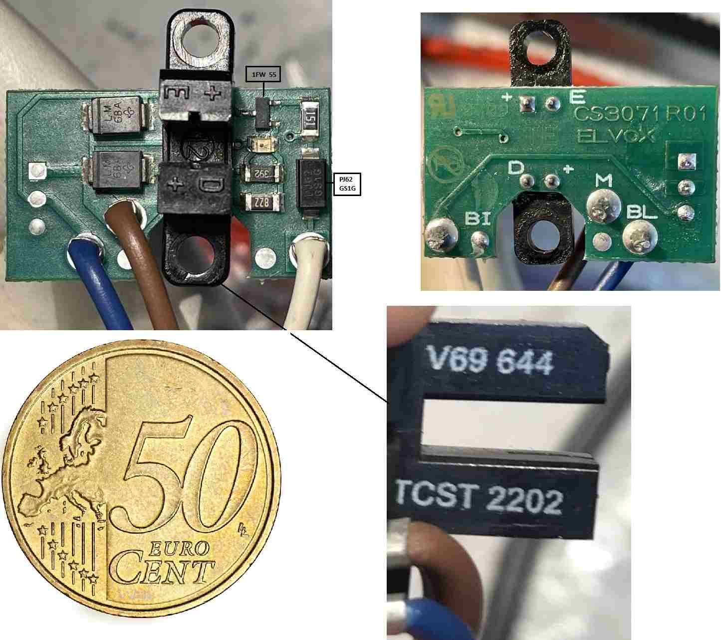

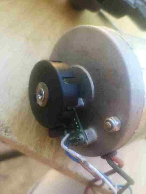

Andrea.z76 Inserito: 8 ottobre 2024 Segnala Inserito: 8 ottobre 2024 Buongiorno, come da titolo possiedo un impianto Elvox che gestisce l'automazione del mio cancello a due ante. La scheda che pilota il sistema è la Elvox ZC24. I modelli dei due bracci che si occupano di aprire e chiudere le mie ante sono gli Elvox EA25 I motori al suo interno sono gli MP56M da 30Watt con D.C 12V ; rpm 1100 e Serv: S2 5min Il problema che si è creato è su uno solo di questi bracci meccanici. La meccanica è libera e scorrevole il che mi permette tramite opportuno sblocco del motore di aprire il cancello manualmente dalla parte difettosa. Il difetto dell'anta è che manda in blocco anche l'altra anta che invece funziona regolarmente. Infatti se mantengo l'anta difettosa sbloccata, l'altra anta funzionante si apre e chiude come da progrmmazione. Se invece blocco l'anta difettosa, ottengo che l'anta accenna l'apertura per bloccarsi immediatamente come se fosse ostruita (e ovviamente ha corsa liberissima e fluida). Avendo 2 cancelli gemelli sia esteticamente che a livello di impiantistica, ho rimosso il braccio difettoso e l'ho sostituito con quello dell'altro cancello e il risultato è stato che tutto funziona regolarmente e anzi, ho 'trasferito' il difetto sull'altro cancello giusto per fare una prova 'del 9' perfetta. Quindi penso di aver isolato il problema che risiede nel motore del braccio meccanico difettoso. Scoppiando il braccio meccanico, al suo interno ho rilevato questo componente elettronico che vado ad allegare in foto. Potrebbe essere lui la causa del problema? In caso dipendesse da lui, sono reperibili in microcomponenti che lo compongono? Meglio ancora, sarebbe possibile trovare direttamente questa 'micro-scheda?' Grazie per l'attenzione Saluti.
Andrea.z76 Inserita: 18 ottobre 2024 Autore Segnala Inserita: 18 ottobre 2024 Buonasera, dopo giorni di studio e ricerche ho 'scoperto' che quella 'micro-scheda' altro non è che l'encoder... 🏆 Non essendo del mestiere ho impiegato più tempo a capire di cosa si trattava. Quello che proverò a fare adesso è sostituire tutti i componenti smd che compongono questo PCB nella speranza di rimuovere l'eventuale difetto che attualmente affligge il mio cancello. Nel peggiore dei casi, dato che il motore a 12V funziona se alimentato a batteria, proverò a cercare alternative da implementare per far muovere avanti e indietro la corsa del motore. Certo è che a quel punto la centralina ZC24 non servirà più a niente...😅
Andrea.z76 Inserita: 7 gennaio 2025 Autore Segnala Inserita: 7 gennaio 2025 (modificato) Buongiorno e buon 2025 a tutti. Visto le difficoltà incontrate nel mio caso specifico spero di fare cosa gradita contribuendo a lasciare traccia dell'operato effettuato sul mio cancello motorizzato Elvox. In pratica dopo aver appreso che quel componente era l'encoder, ho cercato di sostituire i pochissimi componenti di cui era provvisto (vedi foto nel primo post) Sfortunatamente lo scotto di non essere del mestiere ha fatto sì che non sia neppure stato in grado di risalire al nome e valori di quei componenti costituenti il pcb ma con grande Fortuna quel componente è ancora presente a listino Vimar col nome di 'Encoder ottico modello Vimar R311' In realtà ne esistono due modelli: un modello Pre 2004 e uno Post 2004. Anche qua purtroppo per me, dalle specifiche non si capiva granchè delle differenze tra questi 2 modelli che a vista risultavano identici per cui mi sono affidato esclusivamente al fatto che il modello del mio motore Elvox fosse post 2004. Risultato: Funzione dell'apertura e chiusura anta cancello battente ripristinata con successo! Cosa abbia danneggiato il vecchio encoder rimane un mistero anche se l'ipotesi potrebbe essere il fatto che dalla parte di quell'anta del cancello, il motore era costretto ad impegnarsi più duramente per causa di maggior attrito con l'erba sottostante. Però mi sarei aspettato un guasto sul motore a quel punto o peggio sulla centralina. Menomale che invece tutto è ricaduto su quel piccolo PCB da poche decine di euro... almeno quello. Ah... già che c'ero ho anche sostituito tutti i condensatori abbastanza 'gonfi' e scarichi presenti sulla centralina con la speranza di avergli donato un altro po di ossigeno (anni) di vita. Saluti a tutti. Modificato: 7 gennaio 2025 da Andrea.z76
ROBY 73 Inserita: 7 gennaio 2025 Segnala Inserita: 7 gennaio 2025 Ciao Andrea.z76, 5 ore fa, Andrea.z76 ha scritto: Visto le difficoltà incontrate nel mio caso specifico spero di fare cosa gradita contribuendo a lasciare traccia dell'operato effettuato sul mio cancello motorizzato Elvox. Sinceramente da parte mia non ti ho mai risposto perché non conosco proprio l'automazione, piuttosto grazie a te dell'aggiornamento e della soluzione che in effetti forse potrà essere utile a qualcuno.
Gandolfo Inserita: 7 marzo 2025 Segnala Inserita: 7 marzo 2025 Ciao , potresti darmi una mano? Ho il tuo stesso problema, posto la foto del motore mi puoi dire se l encoder va bene e quale versione dovrei prendere?
Alessio Menditto Inserita: 7 marzo 2025 Segnala Inserita: 7 marzo 2025 Gandolfo non ci si può accodare anche se il problema è identico. Apri pure una nuova discussione se vuoi.
