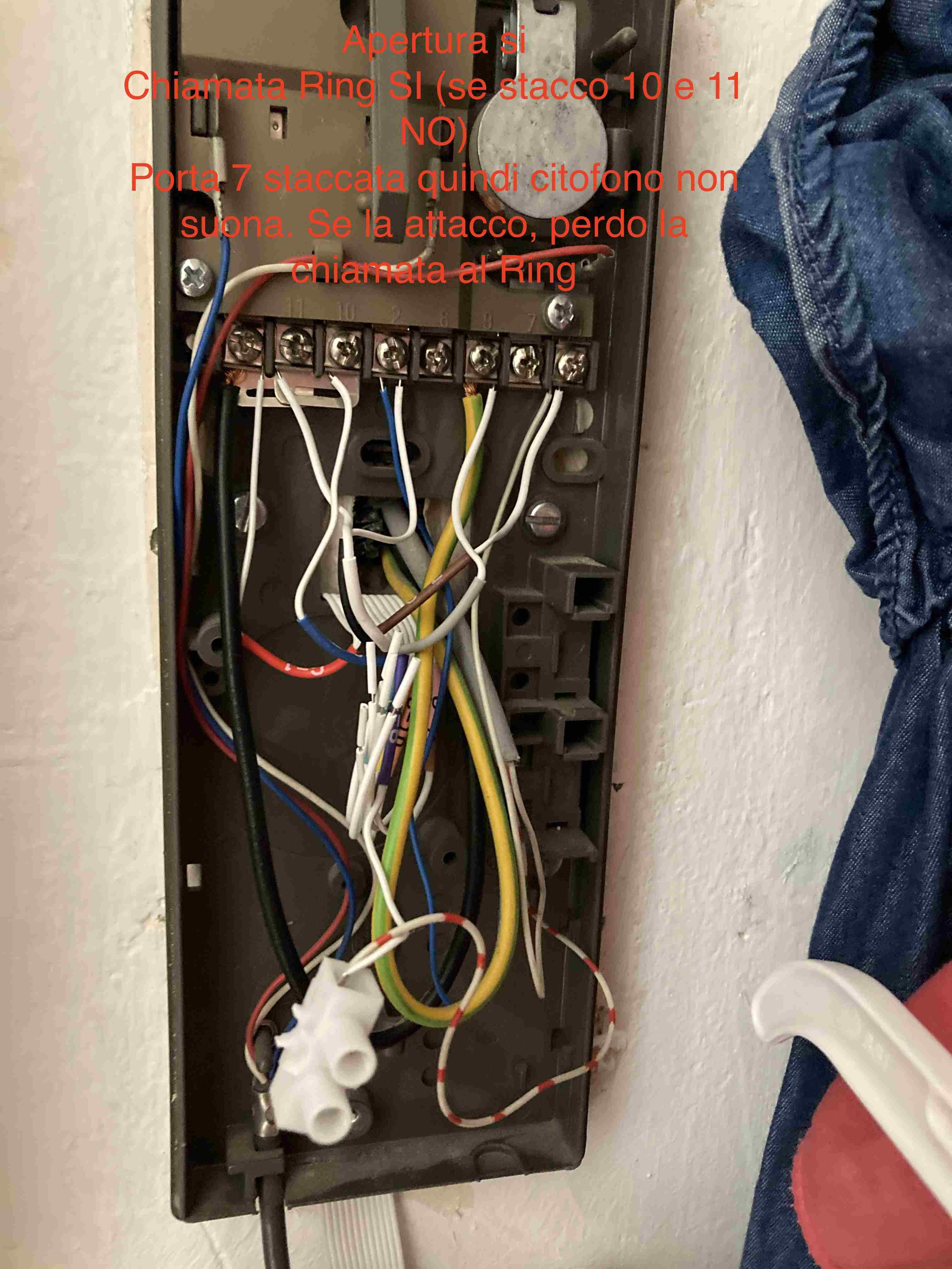

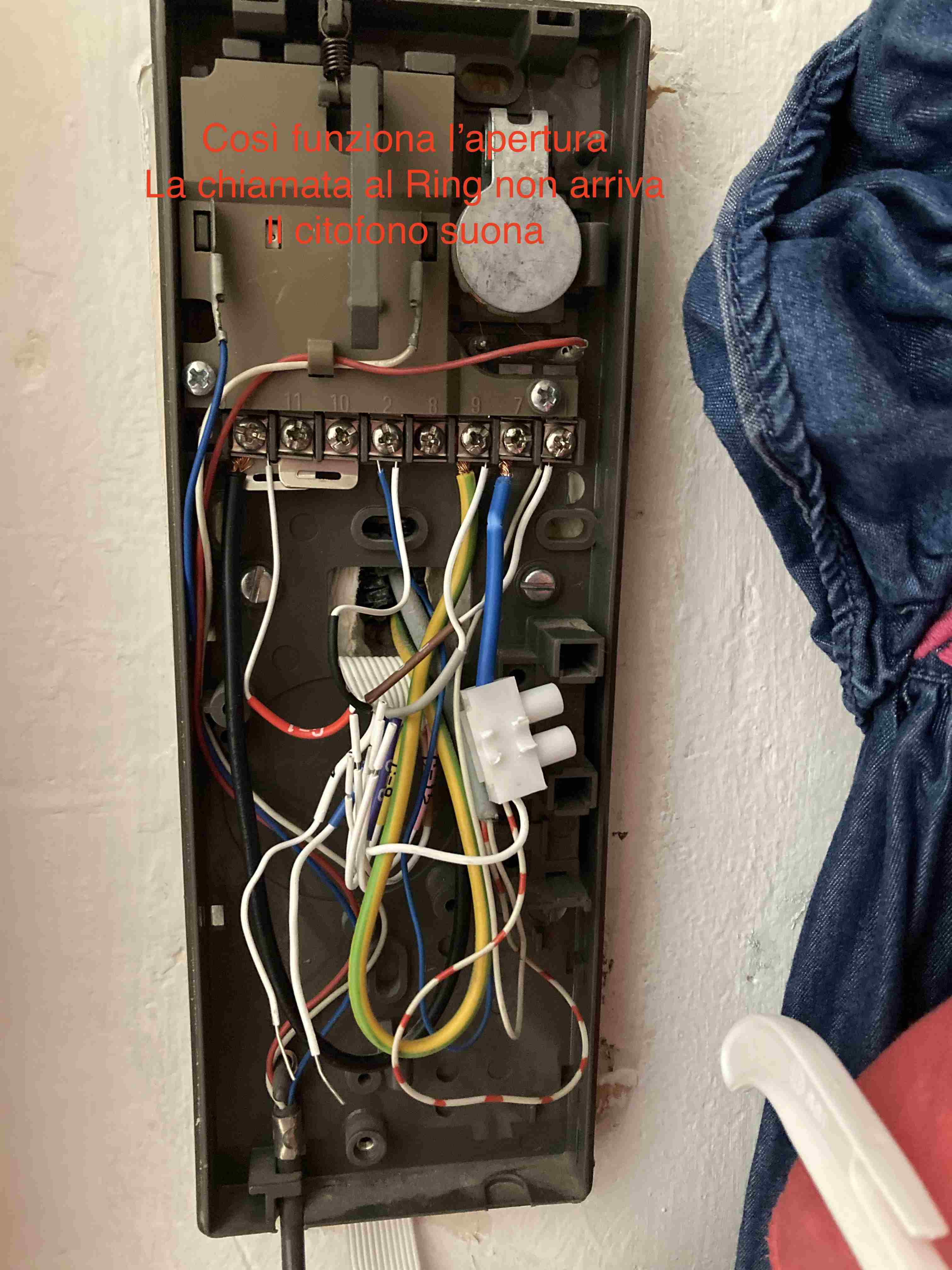

Amazon Ring su Urmet 1030/2b
Salve a tutti, ho montato il Ring su un Urmet 1030/2B.
Ho superato in qualche modo il test di installazione ma ho un problema.
Se connetto il cavo C6 con il cavo di chiamata, senza andare nella porta 7 del ronzatore, il Ring riceve la chiamata.
Se connetto C6 e cavo chiamata insieme nella porta 7, il citofono suona ma il Ring non riceve più la chiamata.
Qualcuno ha avuto lo stesso problema?
Allego immagini delle due differenti configurazioni.
Grazie a tutti anticipatamente per l'aiuto.
PS. Senza i cavi C4 e C7 in corto nelle porte 10 e 11 insieme alla porta 6, il Ring non riceve chiamata a prescindere.
settaggio 1.jpg
settaggio 2.jpg
