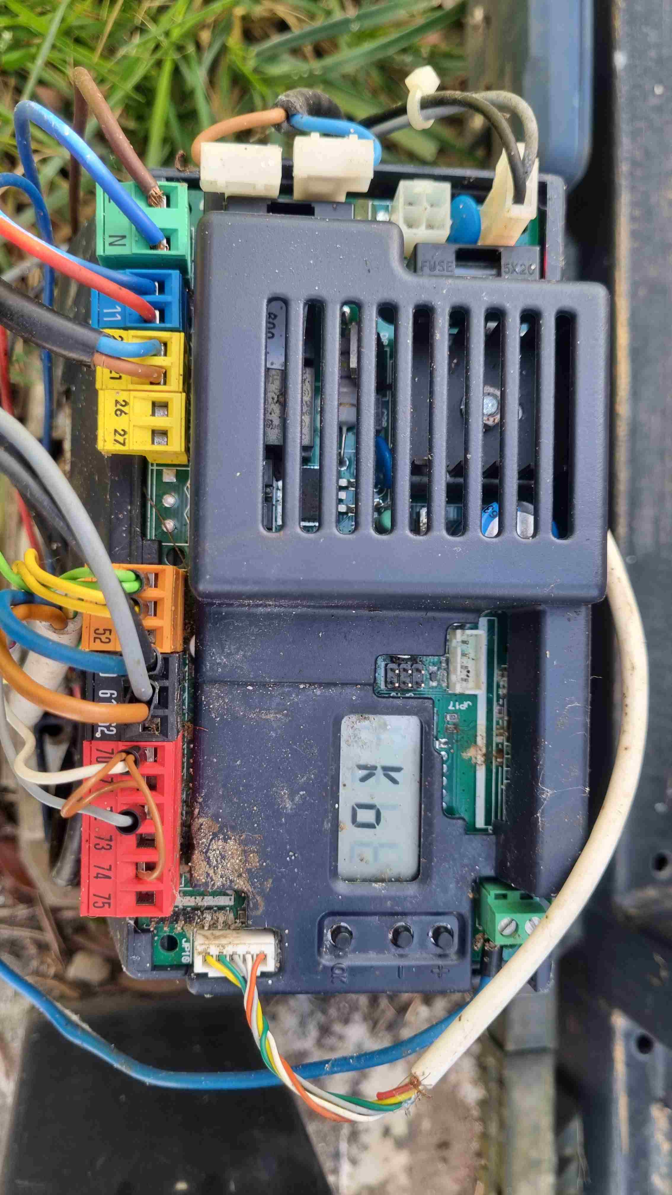

Problema cancello BFT error F0
Salve
Ho errore F0 che sbra essere dovuto al finecorsa.
Se provo a riconfigurare quando arrivo al test autoselect mi restituisce KO e non parte nulla .
Cosa posso testare
Scusa , ma li vedi i connettori e magari anche altro , in che condizioni versano!
 Fai una bella pulita di tutta la scheda , ed eventualmente controlla che non vi sia qualche lumaca arrostita sotto , sulle piste.
Ovviamente controlla i fine corsa. .
Se riporta un errore ai finecorsa , non serve a niente riconfigurare, va prima risolto il problema.
