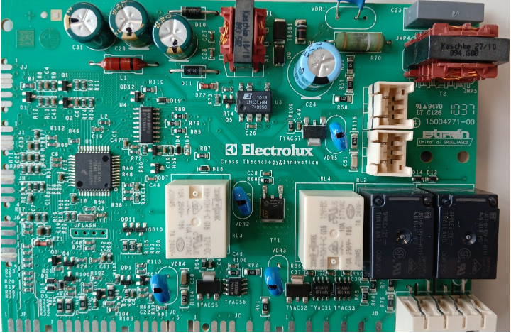

Scheda Elecrolux danneggiata
Buongiorno; la mia lavastoviglie Electrolux monta una scheda elettronica 15004271-00 che si è danneggiata nella parte di alimentazione (pannello completamento spento, nessun led acceso); cercando online ho trovato che si tratta di un guasto piuttosto ricorrente sulle lavastoviglie che montano queste schede, è un chip a 7 pin che dovrebbe essere quello per lo Switching che danneggiandosi fa anche bruciare la resistenza R70; ho anche trovato dei forum che parlano di kit per la riparazione ma tutto quello che ho trovato indica una scheda che ha ulteriore codice 1055 , la mia è una 1037; tra le differenze c'è sicuramente il valore ohmico della resistenza R70 ma da nessuna parte sono riuscito a trovare uno schema che mi indichi la corretta dimensione (sia come valore ohmico che come Watt) e purtroppo la resistenza sulla mia scheda è troppo rovinata per capirne i colori.
Qualcuno saprebbe indicarmi il valore di tale resistenza?
Grazie in anticipo
Modificato: da Alessio Menditto
Modificato titolo
Il modello completo della lavastoviglie completo di PNC Electrolux, meglio ancora, metti foto etichetta.
  • Alessio Menditto changed the title to Scheda Elecrolux danneggiata
Grazie Ganimede77, ho trovato utile il video per avere un'idea più dettagliata, purtroppo mi rimane ancora da capire il valore della resistenza, nel video era una resistenza da 47Ohm ma quella è una scheda 1202, la mia è una 1037 di cui non trovo riferimenti
Vai di 47 ohm 3W, i codici a cui fai riferimento, sono anno e mese di produzione del pcb, ma la scheda è la stessa.
Modificato: da Nik-nak
1 ora fa, Nik-nak ha scritto:
Vai di 47 ohm 3W, i codici a cui fai riferimento, sono anno e mese di produzione del pcb, ma la scheda è la stessa.
1 ora fa, Nik-nak ha scritto:
...sono anno e mese...
Mi correggo, anno e settimana.
In magazzino ho una scheda simile con lo stesso alimentatore.
Monta LNK364 e resistenza fusibile 47 OHM discutibilmente 2W o 3W
Ciao
Grazie Nik-nak, però non mi torna proprio il valore resistivo, i colori indicano o 19 (se marrone 1° fascia + bianco 2° fascia) o 49 (nel caso la 1° fascia sia arancione, purtroppo non si capisce) ... possibile non abbiano rispettato le colorazioni standard?
4 ore fa, Emanuele790 ha scritto:
...possibile non abbiano rispettato le colorazioni standard?
I colori originali sono quelli standard, della serie E12, i colori modificati dal calore, possono apparire diversi.
Il 14/10/2024 alle 13:24 , Emanuele790 ha scritto:
Immagine etichetta con PNC
Capito che é una TT802,
monta LNK304..
Per maggiori dettagli guarda questo post del 2021:
