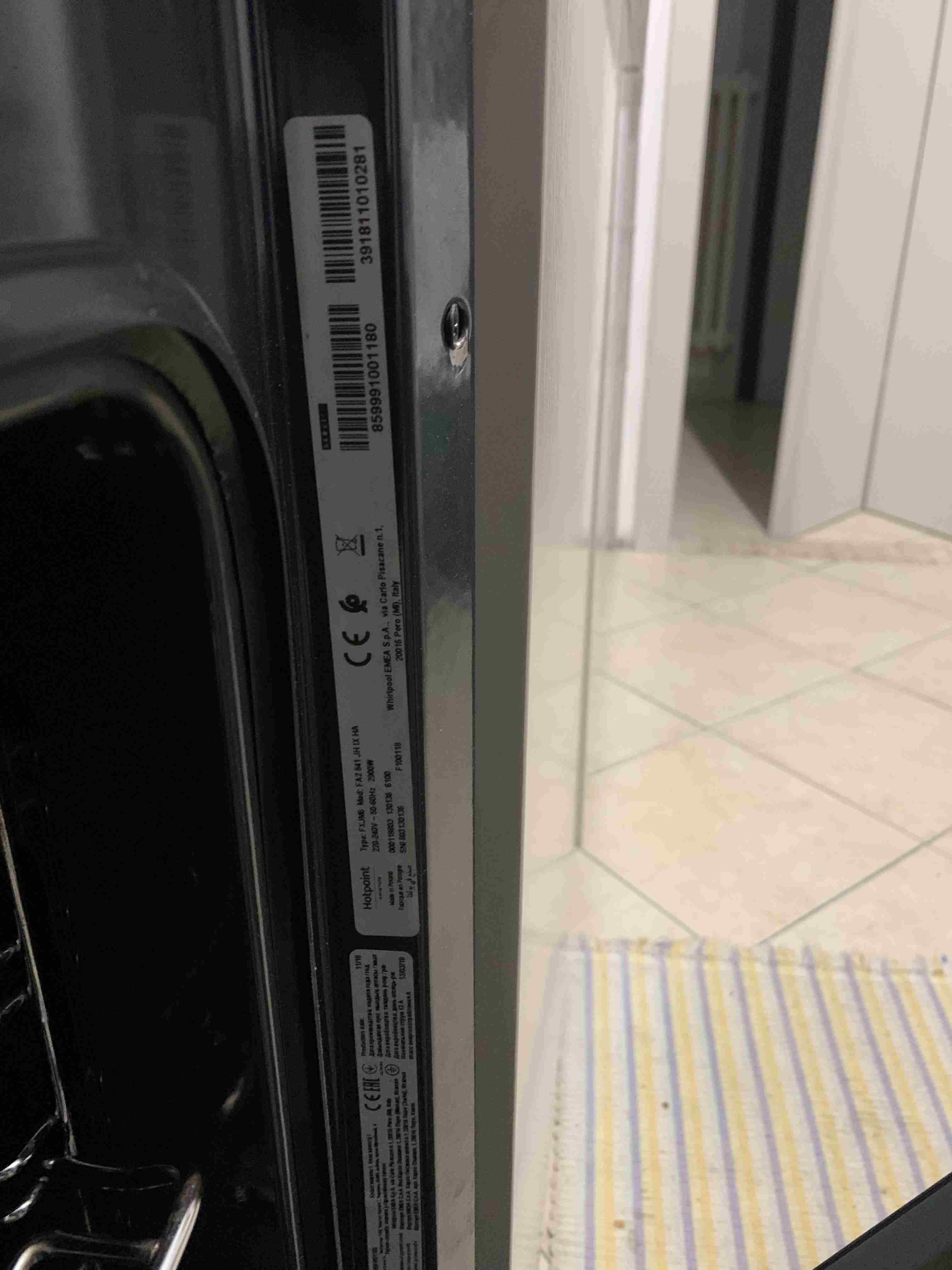

LorenzoI Inserito: 14 ottobre 2024 Segnala Inserito: 14 ottobre 2024 Buongiorno , ho un problema con un forno Ariston Hotpoint modello FXJM6. Praticamente (come potrete vedere dal video) da qualche tempo inizia a comparire il codice di errore F01. Questo non accade sempre, ma da qualche prova che ho fatto sembra essere una cosa legata alla temperatura, infatti il lampeggiare dell'errore cessa dopo qualche minuto, quando il forno sembra essersi raffreddato un minimo. Durante il funzionamento tutto sembra funzionare per il meglio, tranne per quanto riguarda la ventilazione del forno in modalità ventilata. Infatti si sente a ritmi regolari l'on-off, di quello che presumo essere un relè che fa spegnere la ventola per poi riattivarla subito (non ha il tempo di arrestarsi). L'errore in questione compare anche quando ad esempio a fine cottura si spenge il forno e si reimpostano le manopole su 0, dopo qualche secondo inizia a lampeggiare lo schermo. Premetto che di elettronica capisco ben poco, ma tutto mi fa pensare che il problema risieda nella scheda, avete quindi qualche consiglio su come agire? magari su quale elemento della scheda far revisionare. Grazie https://youtube.com/shorts/WhO5Xuk7PuA?feature=share
michpao Inserita: 16 ottobre 2024 Segnala Inserita: 16 ottobre 2024 Il 14/10/2024 alle 15:23 , LorenzoI ha scritto: problema con un forno Ariston Hotpoint modello FXJM6 Questo codice non esiste. Scrivi il modello corretto, oppure metti foto etichetta profilo porta. Intanto prova a collegarlo direttamente ad un’altra presa (senza ciabatte).
LorenzoI Inserita: 17 dicembre 2024 Autore Segnala Inserita: 17 dicembre 2024 Il forno è collegato direttamentr tramite mammut alla rete, senza presa
michpao Inserita: 17 dicembre 2024 Segnala Inserita: 17 dicembre 2024 Adesso che sappiamo che il forno è FA2 841 JH IX HA Il 14/10/2024 alle 15:23 , LorenzoI ha scritto: da qualche tempo inizia a comparire il codice di errore F01 Scheda Main guasta, probabile relè resistenze in corto circuito
LorenzoI Inserita: 17 dicembre 2024 Autore Segnala Inserita: 17 dicembre 2024 Secondo te basta farla revisionare o occorre cambiarla del tutto?
michpao Inserita: 18 dicembre 2024 Segnala Inserita: 18 dicembre 2024 (modificato) Non so le tue capacità, bisogna provare i relè fino a sostituire quello guasto. Oppure trova qualcuno che è in grado di controllare / riparare la scheda. Lo so che non è facile trovarlo, ma esistono (ed è il tecnico perfetto). Poi te lo tieni stretto😍 Modificato: 18 dicembre 2024 da michpao
LorenzoI Inserita: 18 dicembre 2024 Autore Segnala Inserita: 18 dicembre 2024 Grazie. ultimamente non me lo sta facendo più però. Ora il problema è la temperatura , che non equivale a quella impostata
LorenzoI Inserita: 17 ottobre 2025 Autore Segnala Inserita: 17 ottobre 2025 Buongiorno, a quasi un anno dal post riapro la discussione per dirvi che nell’ordine ho cambiato scheda selettore temperatura termostato. l errore F1 è sparito, ma gli altri problemi rimangono tutti : Forno che mi segnala la temperatura raggiunta, ma il termometro interno che ho inserito (analogico) è sotto di 50/60 gradi ventola che gira ma ogni tanto si arresta con rumore di relè (per 1s) ora farò l ultima prova con un termometro digitale, poi non ho più idee su che cosa mettere mano
