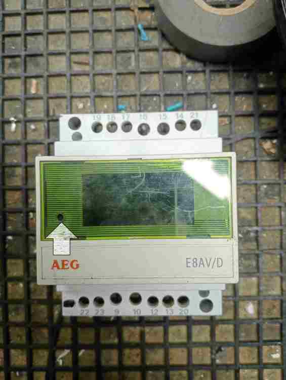

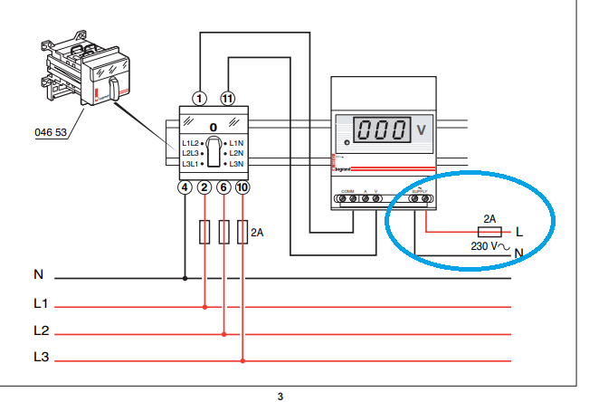

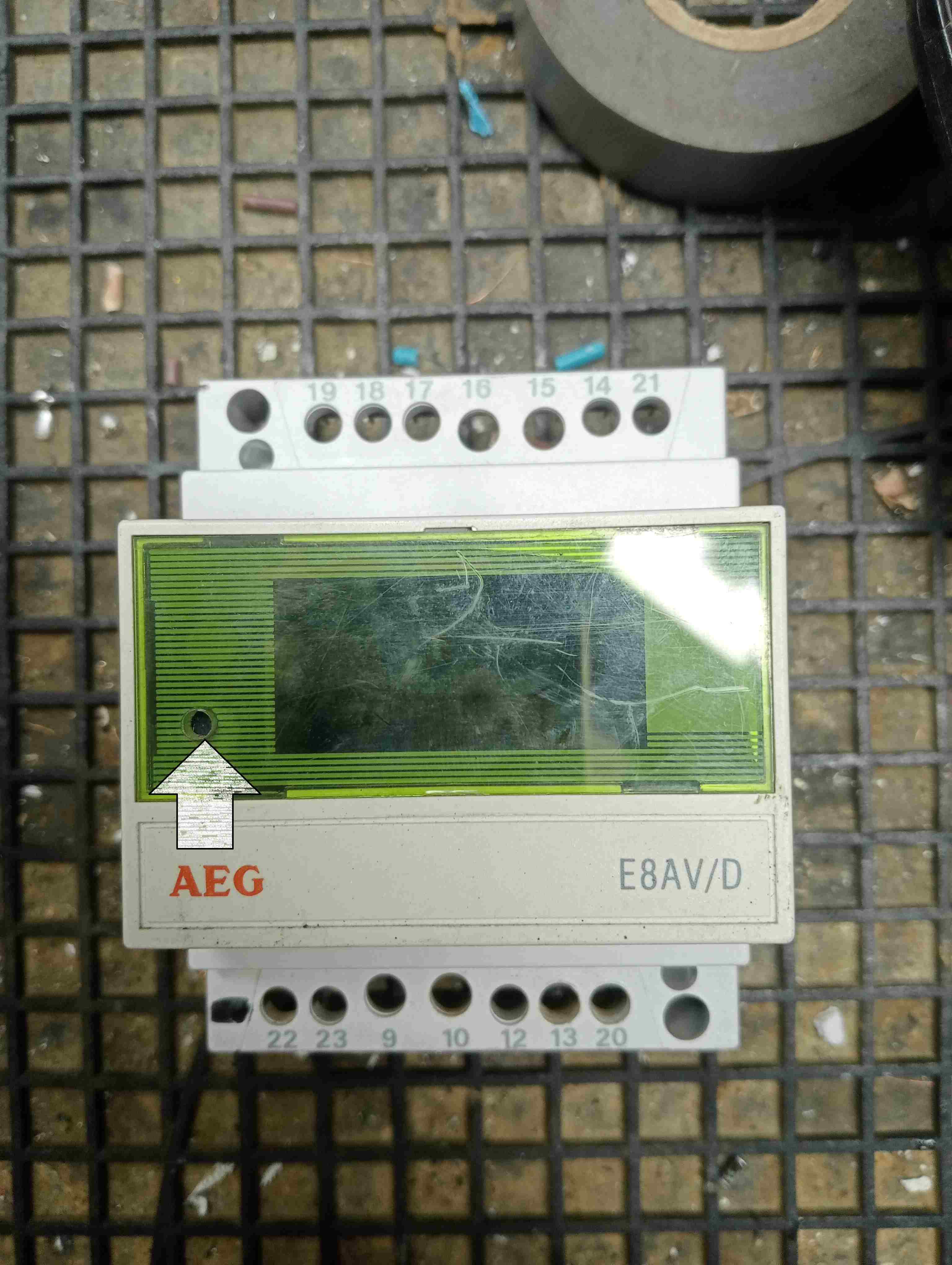

Un saluto a tutti quanti , qualcuno  conosce  il volt/amperometro della AEG E8AV/D , vorrei sapere il piccolo tastino a cosa serve ( vedi foto)  . Si e' guastano il piccolo  trasformatore di alimentazione , o montato il nuovo e adesso mi segna 248 volt . Il tastino forse serve per impostare la giusta portata  ?
IMG20241015111212 (1).jpg
11 minuti fa, thinking ha scritto:
Dovrebbe essere questo. Parla di un tasto per selezionare ma non dice cosa:
questo
Lo dice a pag.4
4 ore fa, proardex ha scritto:
Si e' guastano il piccolo  trasformatore di alimentazione
dovrebbe essere alimentato a tensione di rete (230V)...non è che hai bruciato i TA?..veniva utilizzato per leggere la corrente?...anche perchè può fare solo una misura in base a come lo colleghi ...contemporaneamente volt e ampere mi sembra di capire non si possono visualizzare..quel tastino serve per settare il tipo di misura (volt o ampere), le scale e il rapporto di trasformazione dei TA
Modificato: da mrgianfranco
il TA e' riferito a trasformatore amperometrico ? a me interessa che legga i volt,  se si e' bruciato il TA questo influisce sulla corretta  lettura dei volt ? grazie alle informazioni che mi avete inviato ho impostato la portata  del voltmetro a 500 volt  , adesso misura 212 volt  con il  il tester  rilevo 223 .
Modificato: da proardex
21 ore fa, proardex ha scritto:
Si e' guastano il piccolo  trasformatore di alimentazione
Ma l'eventuale TA non ha niente a che fare con il trasformatore di alimentazione
21 ore fa, proardex ha scritto:
montato il nuovo e adesso mi segna 248 volt
Cosa ci sarebbe di strano? la tensione può oscillare entro +- 10% del valore nominale di 230V e quindi sei entro i limiti.
Se pensi che la misura sia errata puoi confrontarla con quella misurata da un tester affidabile.
Modificato: da NovellinoXX
No non penso che la misura sia errata , considerando la tolleranza del 10% , e tutto nelle norma .
1 ora fa, proardex ha scritto:
il TA e' riferito a trasformatore amperometrico ?
Si..
1 ora fa, proardex ha scritto:
se si e' bruciato il TA questo influisce sulla corretta  lettura dei volt ?
No, son misure differenti
1 ora fa, proardex ha scritto:
ho impostato la portata  del voltmetro a 500 volt
Più metti la portata massima vicina alla reale misura (sempre la portata deve essere maggiore) e più lo strumento è preciso...se devi misurare una tensione sui 230 volt e hai un fondoscala da 300 sarebbe meglio scegliere quello..ma parliamo di errori trascurabili...come classe di precisione dello strumento saremo su 2,5 o 5 % al massimo...10 è troppo!
A te che precisione serve?...quel tipo di strumentazione da quadro principalmente servono a controllare se ci son grandi variazioni, ma se ti serve spaccare il volt (non credo) non è lo strumento giusto..
A me il 10% basta e avanza , ho notato che se metto la portata per 600 volt lo strumento indica 240-248 volt con la portata 500 segna 212-210 volt . Evidentemente il danneggiamento del trasformatore di alimentazione causa uno sbalzo di corrente a intaccato la precisione . Ma comunque a me cosi' basta  .Grazie a tutti voi per la vostra disponibilità .
21 minuti fa, proardex ha scritto:
se metto la portata per 600 volt lo strumento indica 240-248 volt con la portata 500 segna 212-210 volt . Evidentemente il danneggiamento del trasformatore di alimentazione causa uno sbalzo di corrente a intaccato la precisione
Questo non dovrebbe avvenire
Penso che oltre al trasformatore ci sia qualche altra cosa guasta sull'alimentazione, tipo elettrolitico in perdita, ponte di diodi, zener.......
6 ore fa, proardex ha scritto:
trasformatore di alimentazione
Ma non capisco che trasformatore di alimentazione , visto che son strumenti che si alimentano a tensione di rete! Metti una foto di come è collegato!
ok gli strumenti si alimentano a 220 volt ma internamente necessitano di piccoli trasformatori per  creare tensioni in continua da 12 volt  , 12+12 volt  , 6+6 volt  , 5 volt etc... tensioni necessarie per fare funzionare i componenti  elettronici contenuti internamente agli strumenti .
43 minuti fa, proardex ha scritto:
ok gli strumenti si alimentano a 220 volt ma internamente necessitano di piccoli trasformatori per  creare tensioni in continua da 12 volt  , 12+12 volt  , 6+6 volt  , 5 volt etc... tensioni necessarie per fare funzionare i componenti  elettronici contenuti internamente agli strumenti .
Hai misurato queste tensioni? Sono corrette e stabili?
23 ore fa, mrgianfranco ha scritto:
Ma non capisco che trasformatore di alimentazione , visto che son strumenti che si alimentano a tensione di rete! Metti una foto di come è collegato!
quello non e' uno strumento cinesino 😃
Per il funzionamento interno ha un'alimentazione separata.
