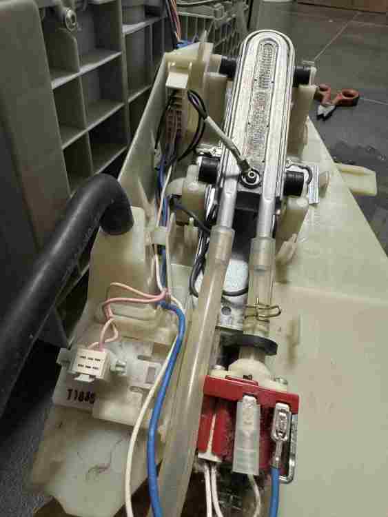

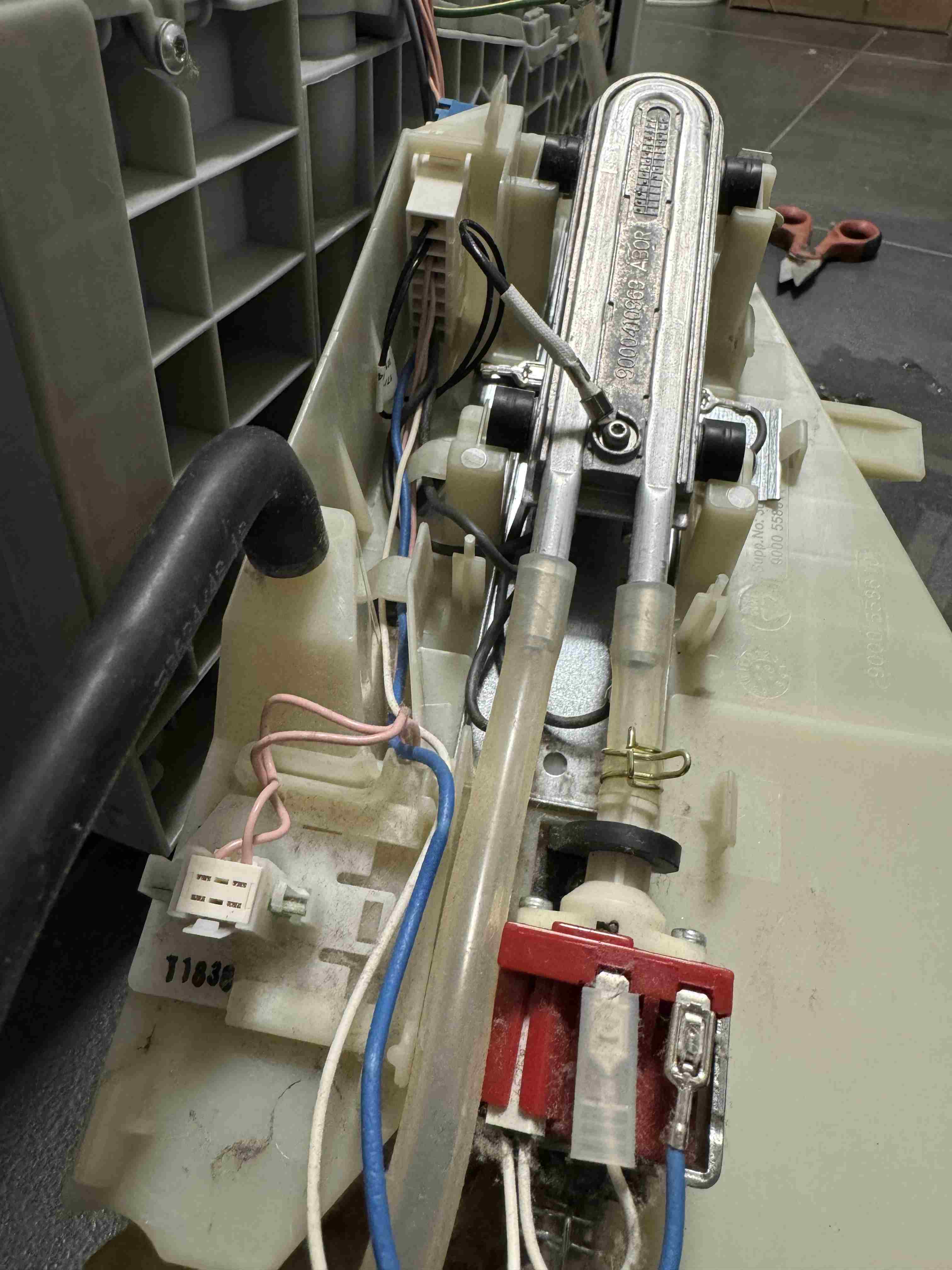

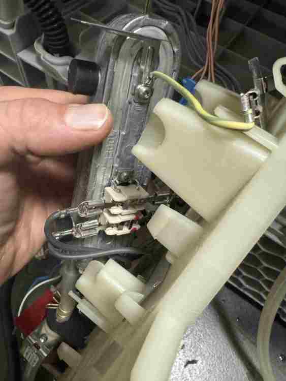

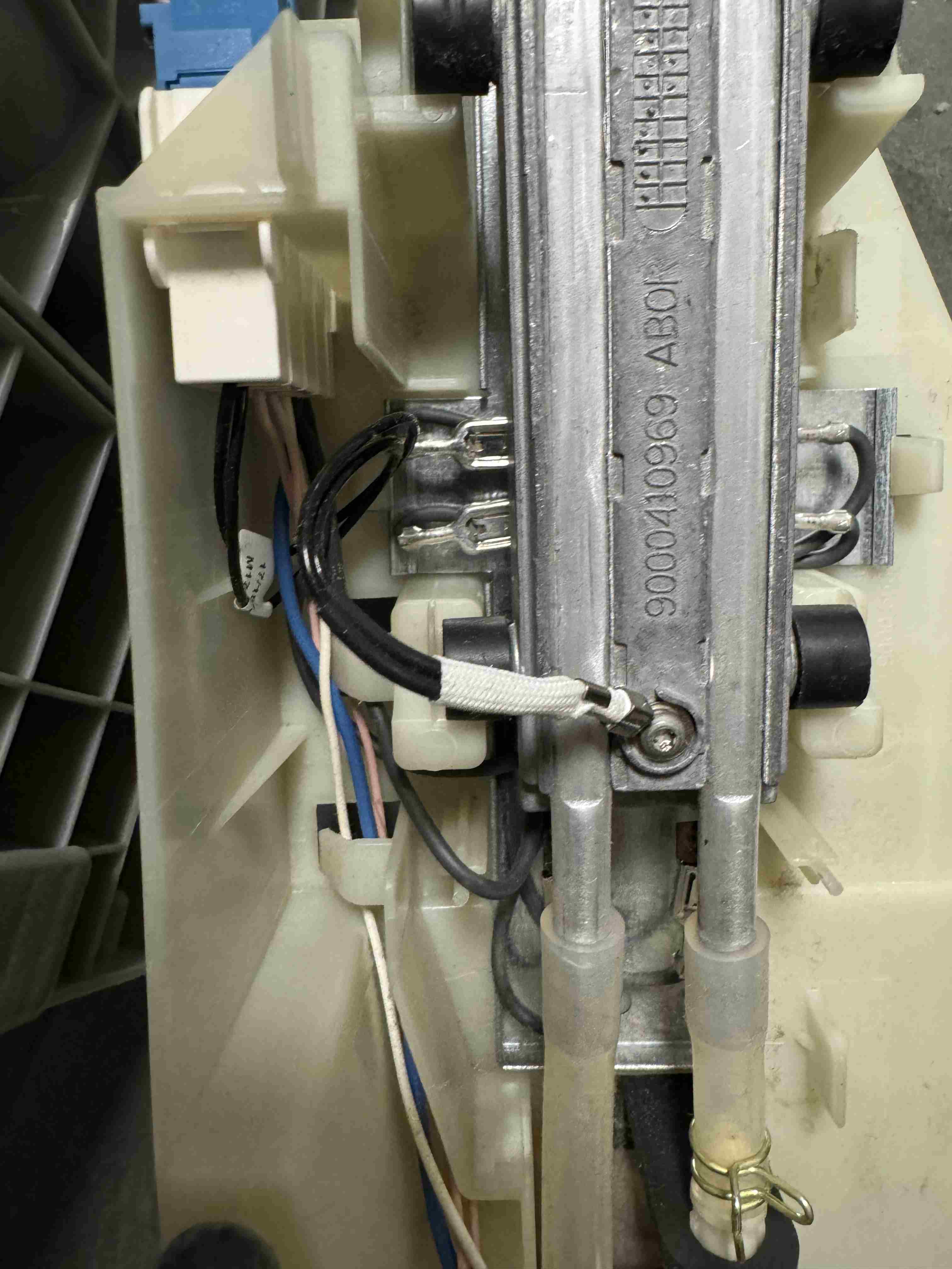

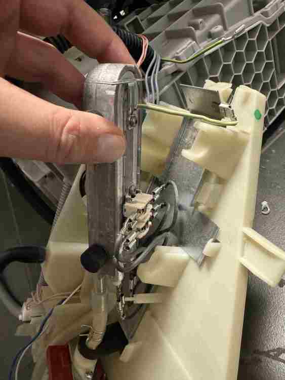

gianma9 Inserito: 15 ottobre 2024 Segnala Inserito: 15 ottobre 2024 Buonasera a tutti, Da qualche giorno in casa capitava che saltasse il salvavita “random”, da stasera nel premere il tasto accensione dell asciugatrice salta immediatamente il salvavita. Ho iniziato a smontare scollegando tutti i cavi sulla scheda principale trovando la causa nel cablaggio che porta al self condenser: 4 fili rosa che diventano 2 neri e 2 rosa dopo il connettore in foto. Purtroppo ignoro la funzione dei due rosa (suppongo un sensore), i due neri congiunti credo potrebbero essere una sonda. se stacco il connettore con i due fili rosa il problema persiste e il salvavita interviene immediatamente. Ho provato quindi a staccare la terra che arriva dall alimentazione a questo blocchetto, che nella parte inferiore indica 1300w, e il salvavita resta su. È una resistenza che genera calore e condensa l acqua, corretto? Essendo a massa vuol dire che è danneggiata irreparabilmente? prima di acquistare tutto il nuovo “blocchetto” da 200 euro, c è qualche controllo aggiuntivo o riparazione che io possa provare ad eseguire? Grazie a tutti per l aiuto. Gian Marco
Livio Orsini Inserita: 16 ottobre 2024 Segnala Inserita: 16 ottobre 2024 6 ore fa, gianma9 ha scritto: Ho provato quindi a staccare la terra che arriva dall alimentazione a questo blocchetto, che nella parte inferiore indica 1300w, e il salvavita resta su. Questo sembra proprio il preciso indicatore che il resistore alimentato da questi fili abbia una dispersione verso la massa. È un guasto abbastanza comune per questo tipo di resistori, capita spesso anche nei forni e nelle lavatrici. Rimedio? sostituzione del resistore. Puoi, per ulteriore verifica, misurare tramite un ohmetro la resitenza tra terminali del resitore e la massa; se non c'è dispersione dovresti misurare un valore infinito. Durante la misura non toccare con le dita i puntali dell'ohmetro o i terminali del resistore, perchè falseresti la misura.
gianma9 Inserita: 16 ottobre 2024 Autore Segnala Inserita: 16 ottobre 2024 (modificato) Grazie Livio per la tua risposta. Ho misurato la resistenza sul generatore di vapore, da Massa ai 4 capi che vedi nelle foto c’erano 65kohm. poi ho deciso di fare un ciclo di asciugatura a vuoto senza la massa attaccata sperando che girando magari si asciugasse qualche residuo di umidità. riattacco la terra e il salvavita non salta più da massa ai capi misuro 450kohm. riparto con un secondo ciclo, sperando di aver risolto, almeno temporaneamente, ma non l asciugatrice non scalda più. è tutto molto strano, fatico a capire dove concentrarmi. Modificato: 16 ottobre 2024 da gianma9
Livio Orsini Inserita: 17 ottobre 2024 Segnala Inserita: 17 ottobre 2024 12 ore fa, gianma9 ha scritto: tutto molto strano, fatico a capire dove concentrarmi. Quel valore di resistenza è comunque troppo basso e c'è perdita verso massa, solo che la corente circolante è al di sotto della soglia di 30mA perchè il valore limite teorico è pari a 7666,666ohm; valori di resistenza maggiori non fanno intervenire il differenziale. È comunque un valore non corretto perchèdovresto leggere valore infinito. Il ciclo di riscaldamento senza acqua ha asciugato l'umidità e ridotto la dispersione quindi, provvisoriamente, quei resistori possono tenere. Sicuramente tra non molto il problema si ripresenterà. L'unica soluzione è la sostituione dei resistori.
