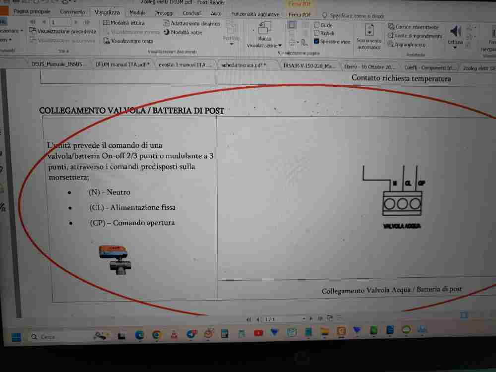

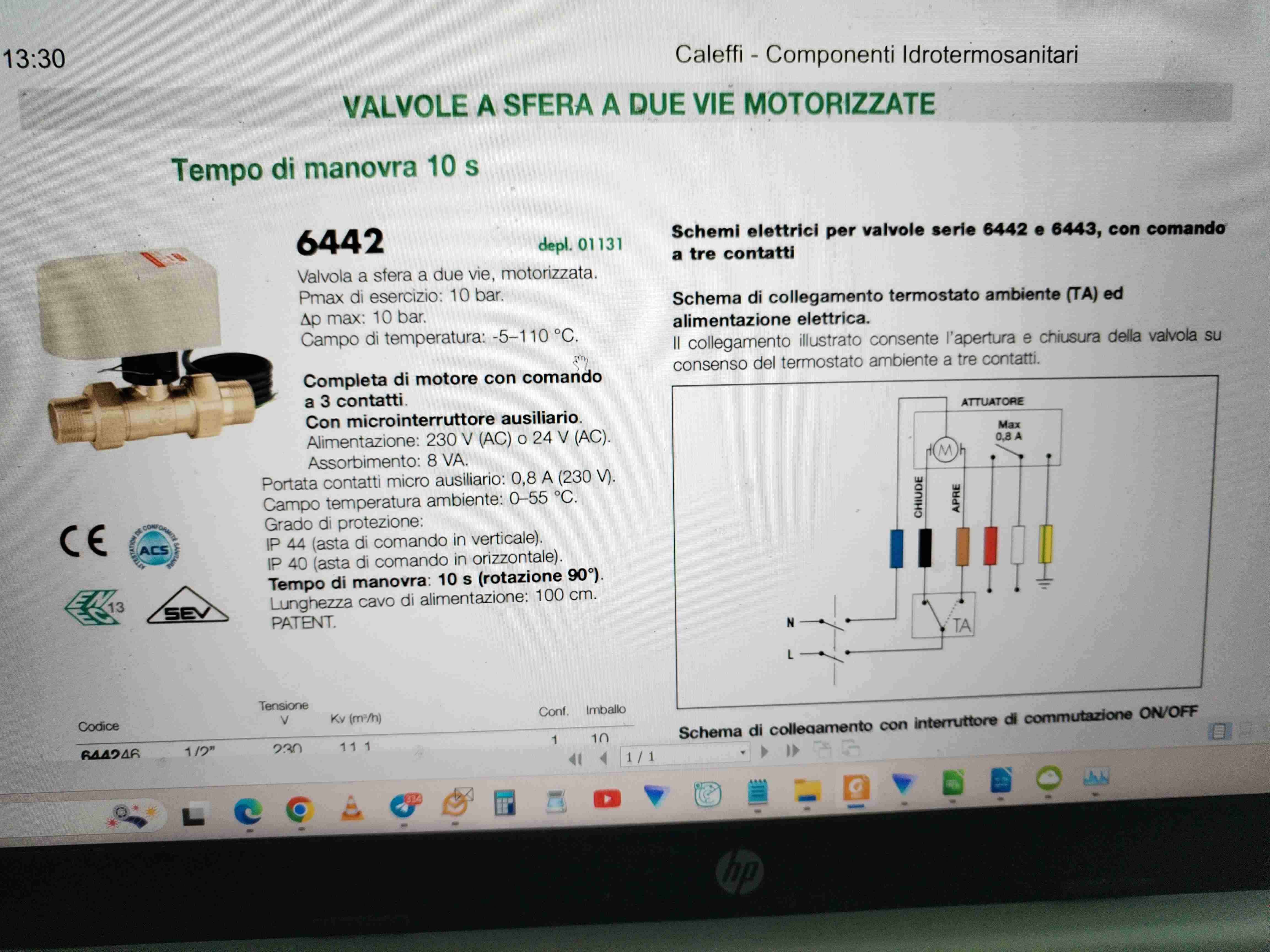

valvola caleffi con deumidificatore - collegamento elettrico
Dovrei collegare la valvola di cui l'allegato1 ad un deumidificatore IRSAP contatti come da allegato2.
Io capisco che dovrei collegare:
L a L
N a N
G(6) a G
3 (open) a CP comando apertura
Ignorerei (isolandoli)  i contatti 4 e 5 non dovendo dare consenso a nulla.
Sbaglio qualcosa? Grazie.IMG_20241016_1346421.thumb.jpg.5e4f28ea01ecd6a580d1ee924765377d.jpgIMG_20241016_1346171.thumb.jpg.e96703f7f168d77f9f4b5e725a4400ac.jpg
