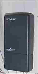

Esistono splitter di linea telefonica analogica attivi ?
Esistono splitter di linea telefonica analogica attivi ? Cioe con la possibilita di parallelizzare piu telefoni analogici rinvigorendo la qualita del segnale voce.
Modificato: da viotto
3 ore fa, viotto ha scritto:
splitter di linea telefonica analogica attivi ?
parallelizzare piu telefoni analogici
Non so se esista, però il problema non è la bontà della voce, ma l'impedenza dei circuiti di suoneria.
Aumentando il numero di telefoni su una linea esterna si rischia di caricarla al punto di aprire la comunicazione anche senza sollevare la cornetta.
Premesso questo, la linea in uscita attualmente da un Modem, mal si presta ad essere caricata da piu di due o tre oggetti, ma può benissimo alimentare un piccolo centralino telefonico, che, oltre ad avere tanti interni quanti si desidera, comunicare tra gli interni e collegare un Fax, può anche essere programmato per gestire le suonerie e altri servizi.
L'alternativa è un cordless Dect con più portatili.
In entrambi i casi, il Modem "vede" un solo dispositivo, come è corretto che sia.
Modificato: da patatino59
Domenico Maschio
6 ore fa, viotto ha scritto:
Esistono splitter di linea telefonica analogica attivi ?
No , lo splitter è un filtro passa basso . Sono solo passivi , ci sono di quelli economici ( microfiltro )filtroadsl.jpg.5b6b2fb12fe44bf7f0d0fc0cca108f05.jpg
e ci sono di quelli seri , costano di più e sono sia passa basso per la linea telefonica sia passa alto per il lato modemadsl-spiter.jpg.df9e08cf055d35b5915211d609e20d1a.jpg mantengono una impedenza costante anche con più apparecchi telefonici in parallelo .
In ogni caso gli splitter non migliorano la qualità della voce . Servono solo per non disturbare il segnale adsl .
Se spieghi meglio il problema che hai ti si potrebbe dare migliore informazioni ,
Ciao
Modificato: da Domenico Maschio
