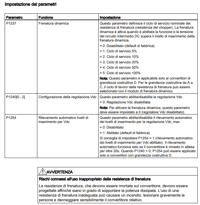

Resistenza frenatura V20
Christian Bortotto
Buongiorno,
Ho un inverter V20 che lavora mediamente a 35Hz con uno sforzo costante in frenata , mi da' l'errore di sovratensione al primario ho montato una resistenza di frenatura , ci sono impostazioni da fare ?
Certamente devi parametrizzare il chopper di frenatura. Leggi il manuale è spiegato discretamente.
Christian Bortotto
Grazie immagino che ci sia scritto e lo ho anche letto ma per me non è stato molto chiaro. volevo chiedere solo in base alla vostra esperienza quali parametri settare.
grazie
A quanto vedo (mai usato i V20...) dipende dalla taglia. Se hai una taglia A..C, devi usare una unità chopper esterna, se hai la taglia D, puoi usare una resistenza, collegata tra R1 e R2 e i parametri sono questi (frenatura dinamica):
Come vedi, di default è disattivata, per cui la devi attivare te con i calcoli che avrai fatto.
