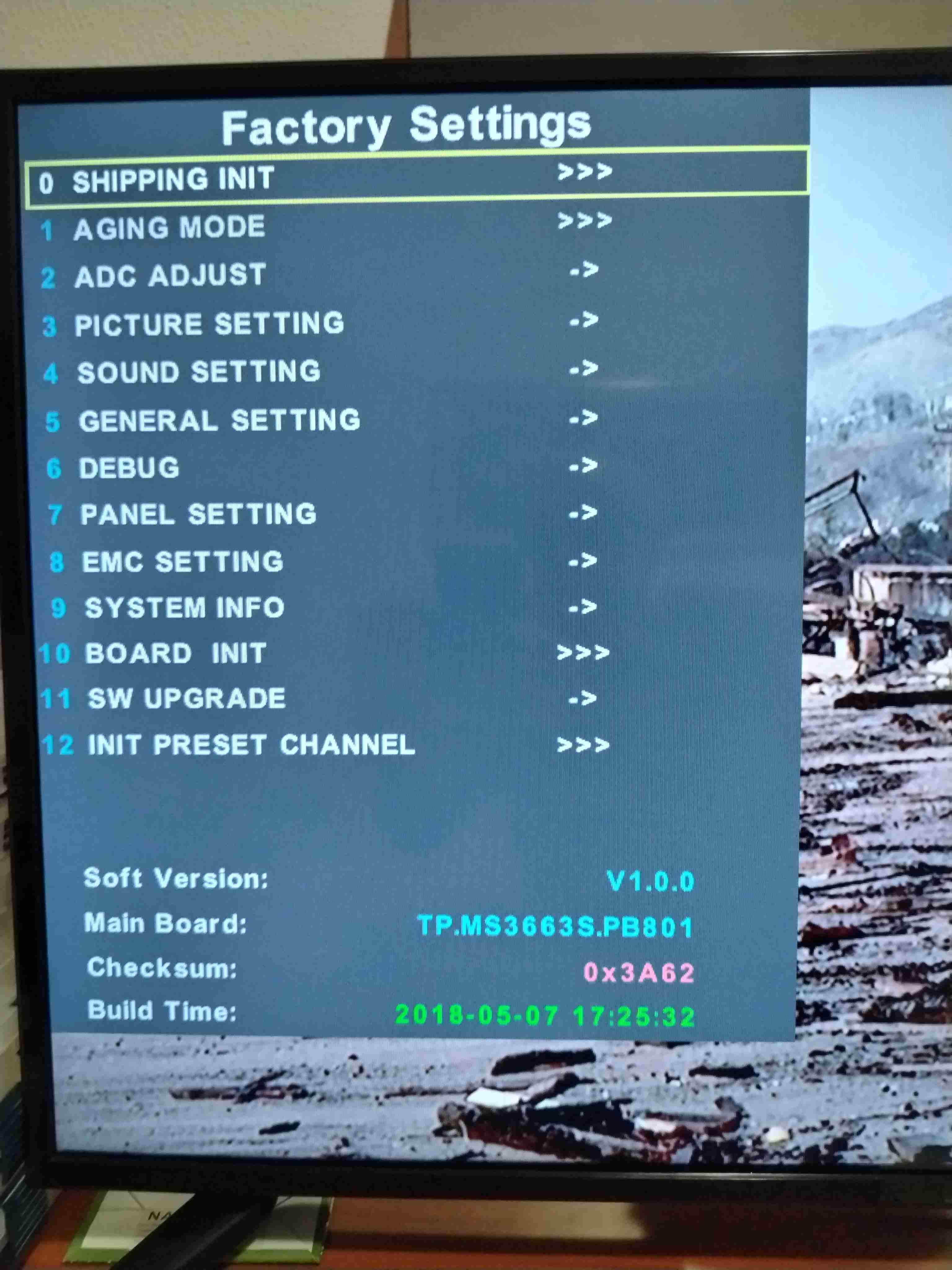

TV Akai AKTV391T - Problema firmware??
Ho un problema con la tv indicata, quando faccio la memorizzazione dei canali alla fine mi da conflitto nella numerazione canali, ma se premo il tasto con la freccia a sinistra non mi da la possibilità di scegliere quale canale utilizzare, ho anche provato a fare un reset di fabbrica ma a me sembra che non lo esegua perchè mi aspetto che mi azzeri tutto e mi faccia configurare tutto da capo - Lingua, nazione, ecc.
C'è un modo di forzare il factory reset? Oppure qualche altra cosa da provare per risolvere il problema
Roberto
  • 2 months later...
Continuo a cercare la soluzione del problema, ho provato ad entrare nel "Factory Setting" (tasto source e 2580) ma non sono riuscito a capire dove mettere le mani.
