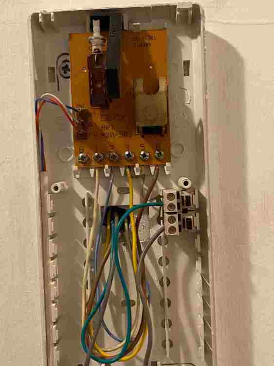

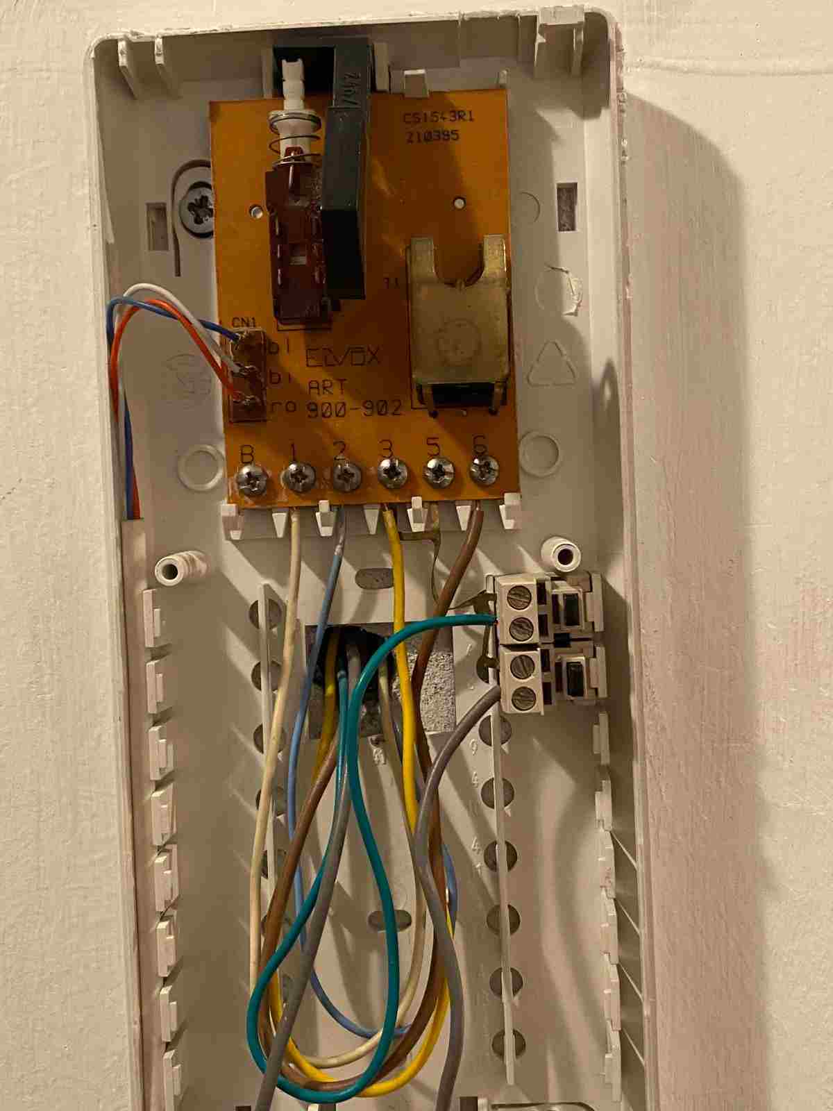

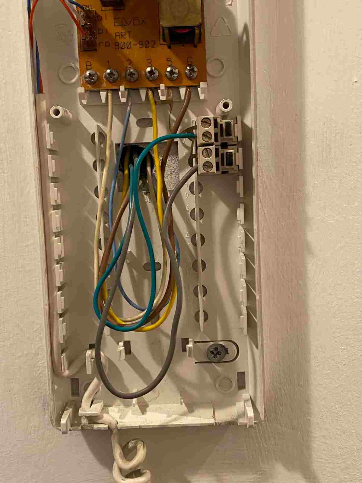

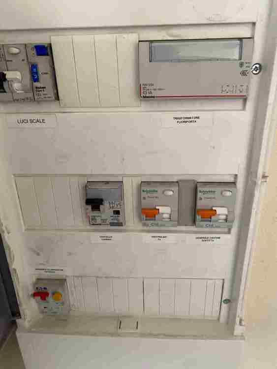

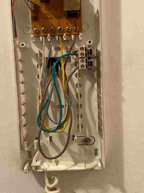

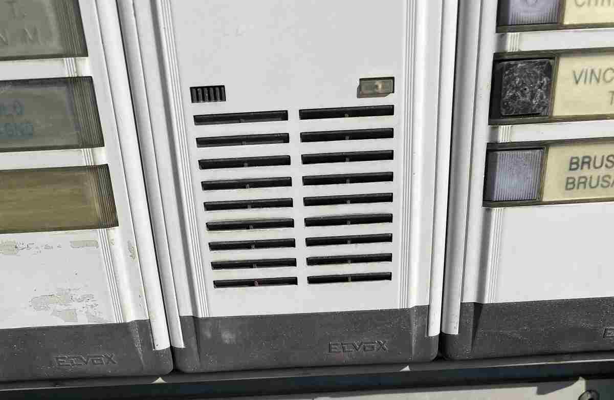

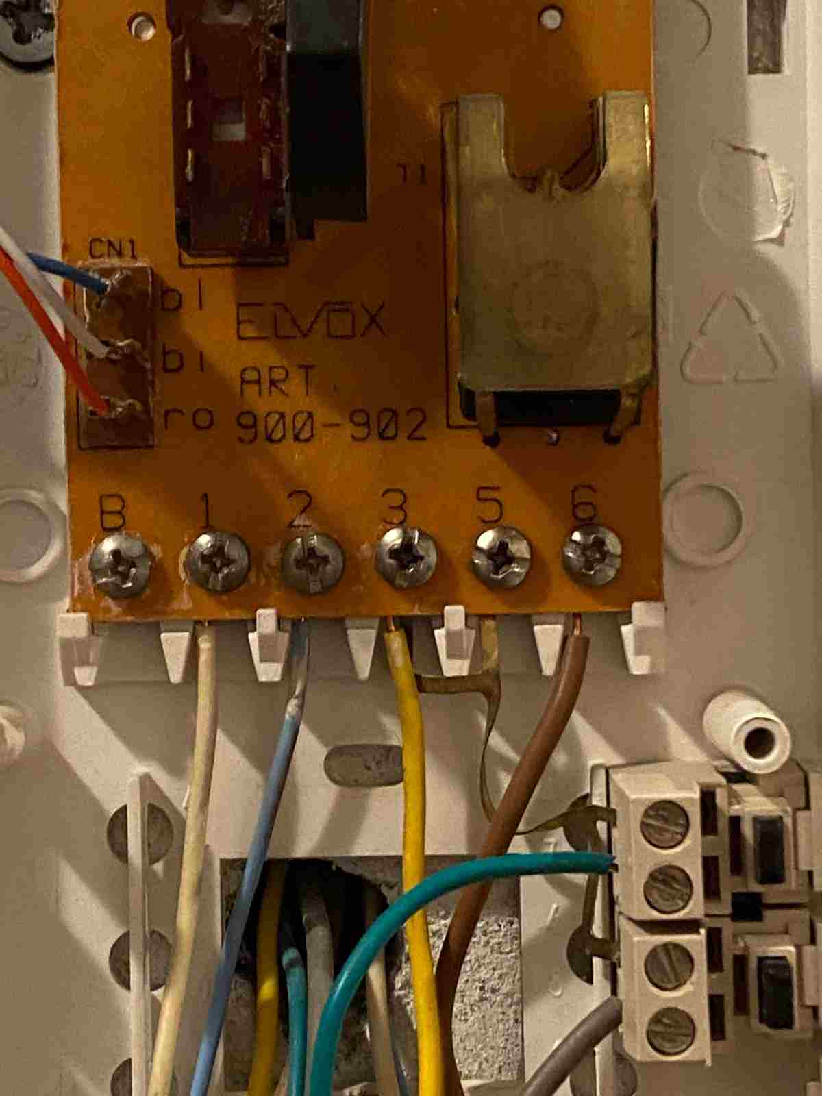

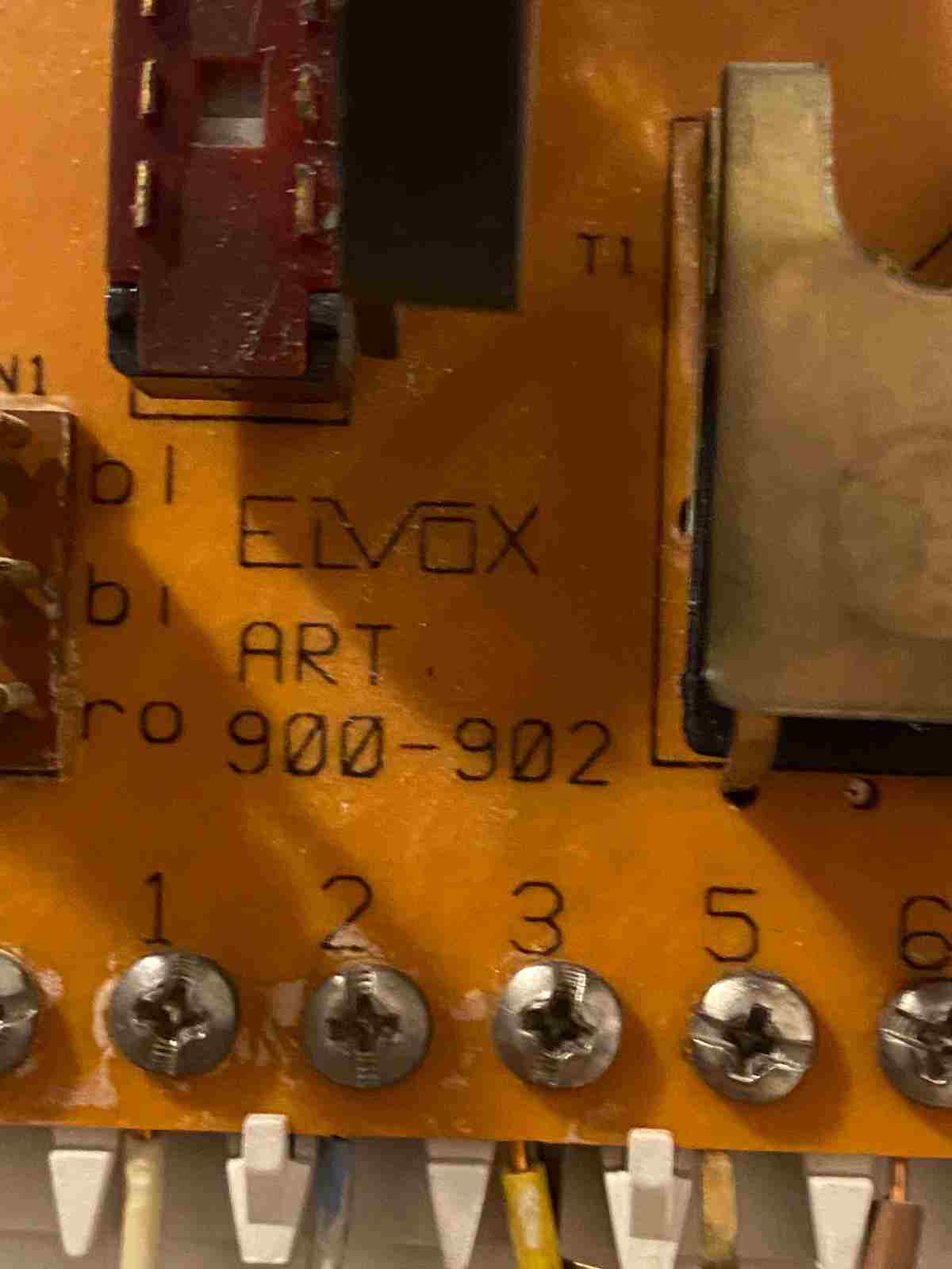

Marco1958 Inserito: 19 ottobre 2024 Segnala Inserito: 19 ottobre 2024 Buonasera Dovrei sostituire il mio vecchio citofono Elvox con doppio tasto apertura cancello e portone, potete consigliarmi marca e tipo per un acquisto non oneroso ? E se non chiedo troppo oltre al modello eventuale schema collegamento ? Grazie in anticipo.
ROBY 73 Inserita: 19 ottobre 2024 Segnala Inserita: 19 ottobre 2024 Ciao Marco1958. 1 ora fa, Marco1958 ha scritto: Dovrei sostituire il mio vecchio citofono Elvox con doppio tasto apertura cancello e portone Perché lo devi cambiare? Perché già non funziona, oppure per un fatto estetico? Posta una foto del tuo citofono aperto in modo che si vedano i collegamenti e poi ne riparliamo.
Marco1958 Inserita: 20 ottobre 2024 Autore Segnala Inserita: 20 ottobre 2024 Buongiorno Lo devo cambiare perche non funzionanate ! Non vanno piu i pulsanti di apertura e la fonia é pessima. Grazie per la tua risposta velocissima, spero tu possa aiutarmi. Grazie
ROBY 73 Inserita: 20 ottobre 2024 Segnala Inserita: 20 ottobre 2024 Sperando che non ti srva il Vimar R209 con il microfono a carbone (dipende dal posto esterno che c'è), puoi vedere il Vimar 620R, oppure un qualsiasi citofono 4+n cosiddetto "universale" con chiamata in Corrente Alternata, come ad esempio l'Urmet 1130/16 o 1133/15; il Comelit 2703U o G104A; oppure se lo volessi anche tutto nero, puoi vedere il Cyfral 5902768850796 oppure nero e grigio, basta che lo cerchi su Amazon. Scegline uno e poi vediamo come fare i collegamenti.
Marco1958 Inserita: 21 ottobre 2024 Autore Segnala Inserita: 21 ottobre 2024 Al momento grazie...mi accennavi al posto esterno...cosa devo controllare ?
ROBY 73 Inserita: 21 ottobre 2024 Segnala Inserita: 21 ottobre 2024 7 ore fa, Marco1958 ha scritto: mi accennavi al posto esterno...cosa devo controllare L'articolo / foto e anche dell'alimentatore se è possibile
Marco1958 Inserita: 21 ottobre 2024 Autore Segnala Inserita: 21 ottobre 2024 Ci proverò Al momento grazie...mi accennavi al posto esterno...cosa devo controllare ?
Marco1958 Inserita: 21 ottobre 2024 Autore Segnala Inserita: 21 ottobre 2024 Ci proverò....grazie ancora
ROBY 73 Inserita: 21 ottobre 2024 Segnala Inserita: 21 ottobre 2024 1 ora fa, Marco1958 ha scritto: Ci proverò.... Ok, prego
Marco1958 Inserita: 29 ottobre 2024 Autore Segnala Inserita: 29 ottobre 2024 Buongiorno Per problemi vari non sono stato veloce nella risposta, prego di scusarmi. Invio foto del posto esterno e del trasformatore come richiesto. In attesa cordialmente saluto e ringrazio.
ROBY 73 Inserita: 29 ottobre 2024 Segnala Inserita: 29 ottobre 2024 9 ore fa, Marco1958 ha scritto: Invio foto del posto esterno e del trasformatore come richiesto. Allora, quello è un semplice trasformatore della BTicino 230/12-24V e se leggi bene serve per i campanelli fuoriporta dei pianerottoli ed inoltre per "posto esterno" intendevo il modulo interno, comunque in teoria dovrebbe andare bene un citofono di quelli già citati sopra. Per caso c'è anche la telecamera e ci sono videocitofoni? Ora che mi viene in mente, sei l'unico ad avere problemi di audio, hai chiesto agli altri condòmini? 9 ore fa, Marco1958 ha scritto: Per problemi vari non sono stato veloce nella risposta, prego di scusarmi. Ah nessun problema, il citofono che non funziona è il tuo ☺️
Marco1958 Inserita: 29 ottobre 2024 Autore Segnala Inserita: 29 ottobre 2024 Innanzitutto grazie Sono solo io ad avere problemi, non sono presenti telecamere ne videocitofoni
