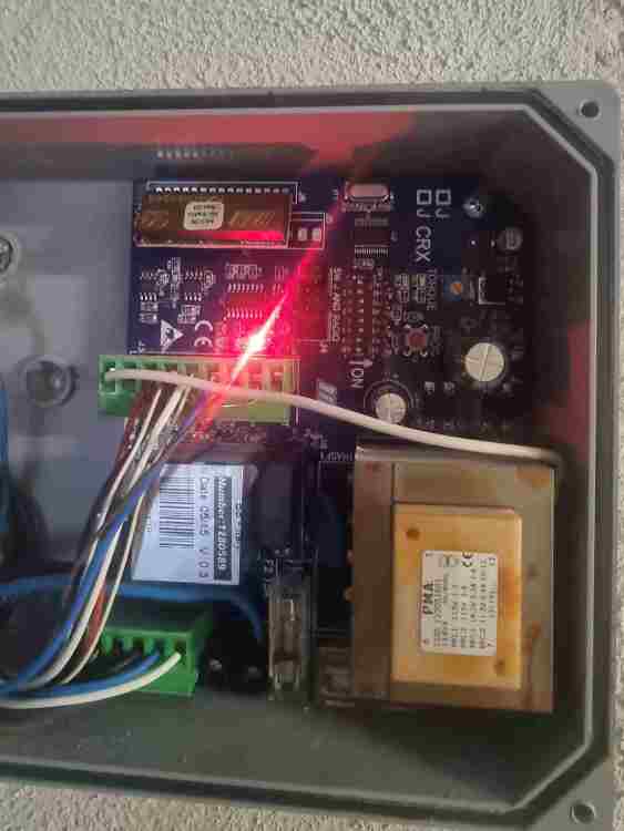

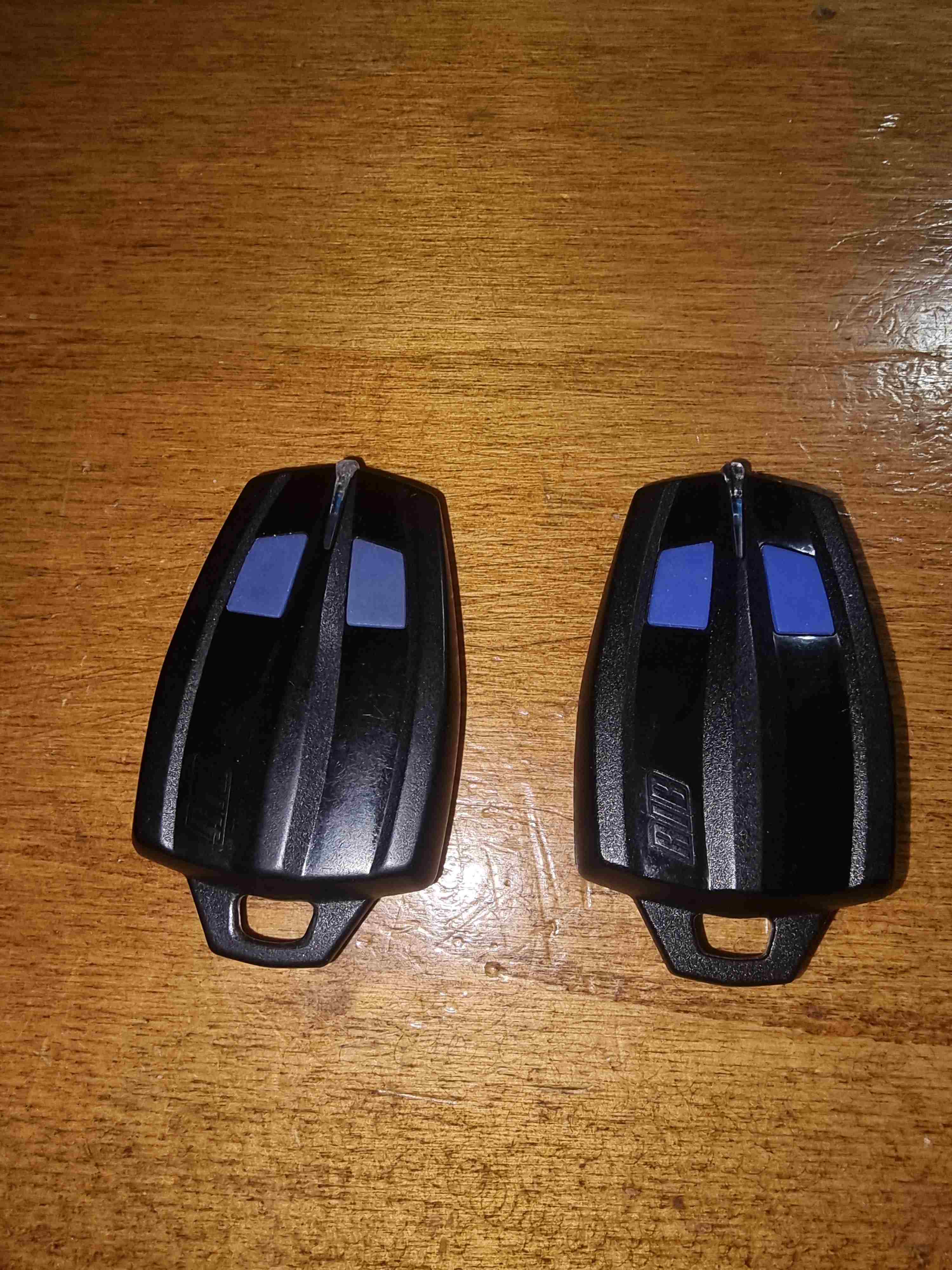

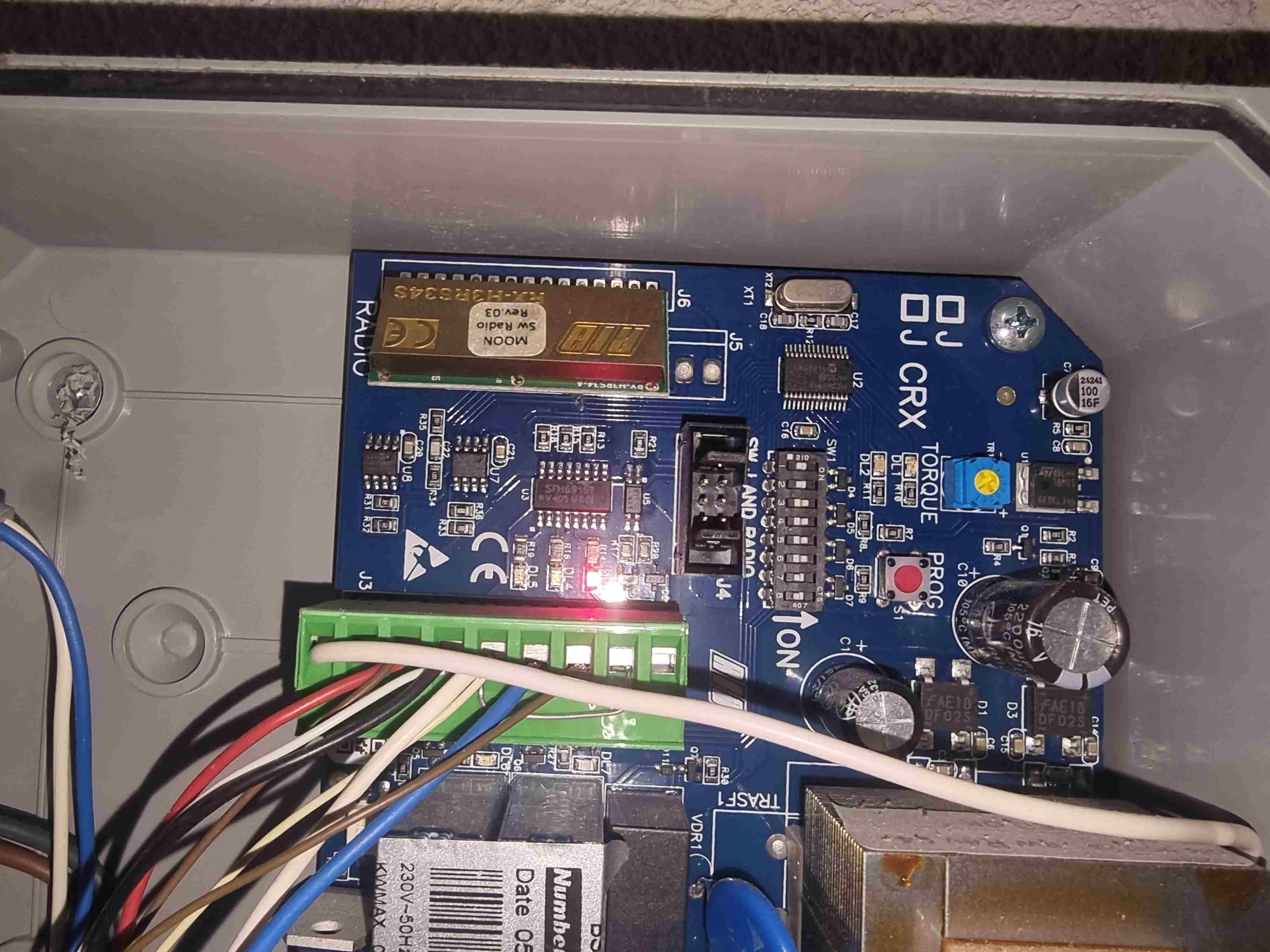

Chiedo scusa, ho acquistato il prodotto in questione ma non riesco a programmarlo.Preciso che la mia ricevente CRX Moon ha uno switch con 8 posizioni, mentre sulle istruzioni presenti nel telecomando, si parla di 10 posizioni.
Come devo programmarlo?? Allego foto della ricevente. Grazie. scusa, ho acquistato il prodotto in questione ma non riesco a programmarlo.Preciso che la mia ricevente CRX Moon ha uno switch con 8 posizioni, mentre sulleistruzioni presenti nel telecomando, si parla di 10 posizioni. come devo programmarlo?? Allego foto della ricevente. Grazie.
Modificato: da Stefano.67
  • Stefano.67 changed the title to Telecomando RIB SUN 2 canali ACG6052
  • Maurizio Colombi locked this discussione
Maurizio Colombi
Purtroppo hai inserito la discussione nella sezione sbagliata.
Per favore riproponi la tua domanda nella sezione adatta, riceverai sicuramente molte risposte.
P.S. Possibilmente, per il testo, utilizza il colore nero (quello di default)
Grazie.
Ospite
