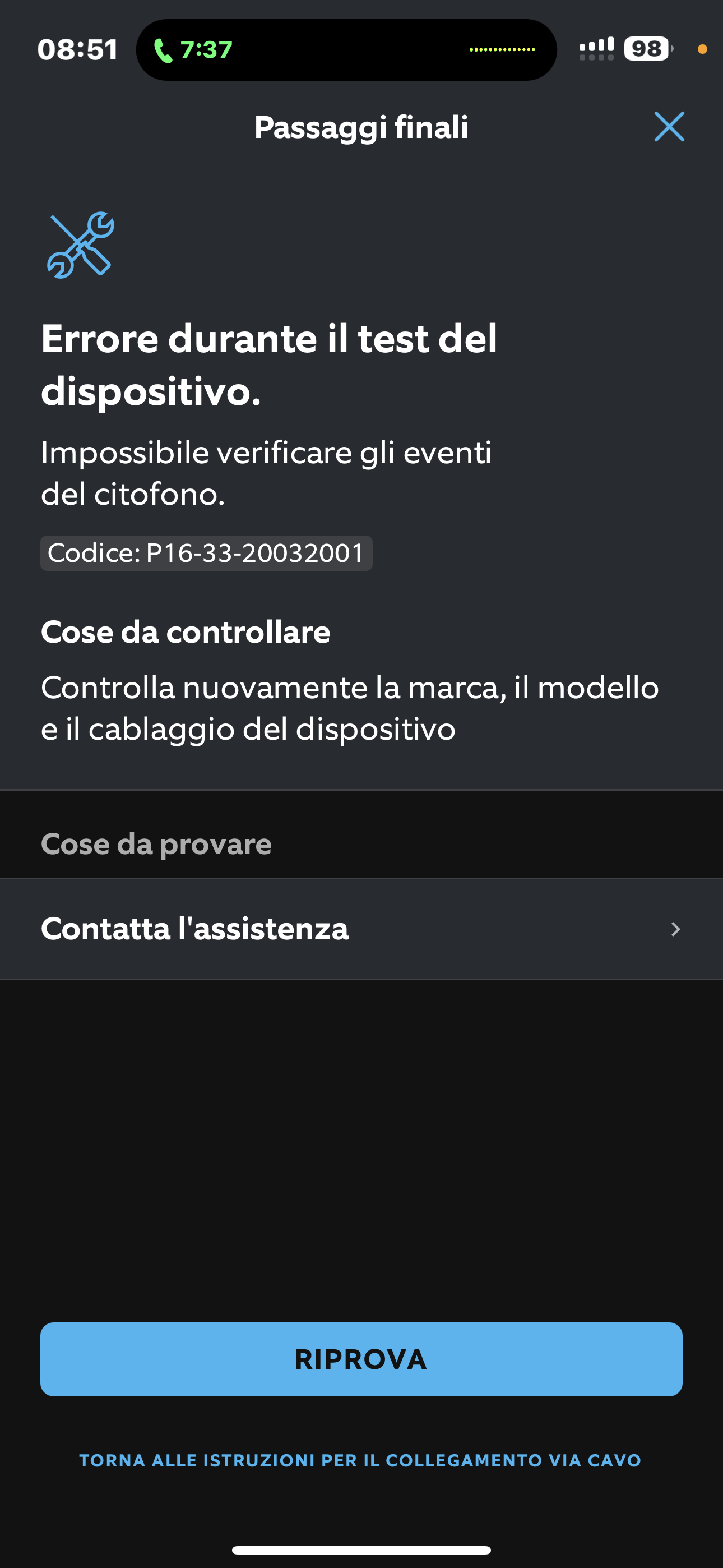

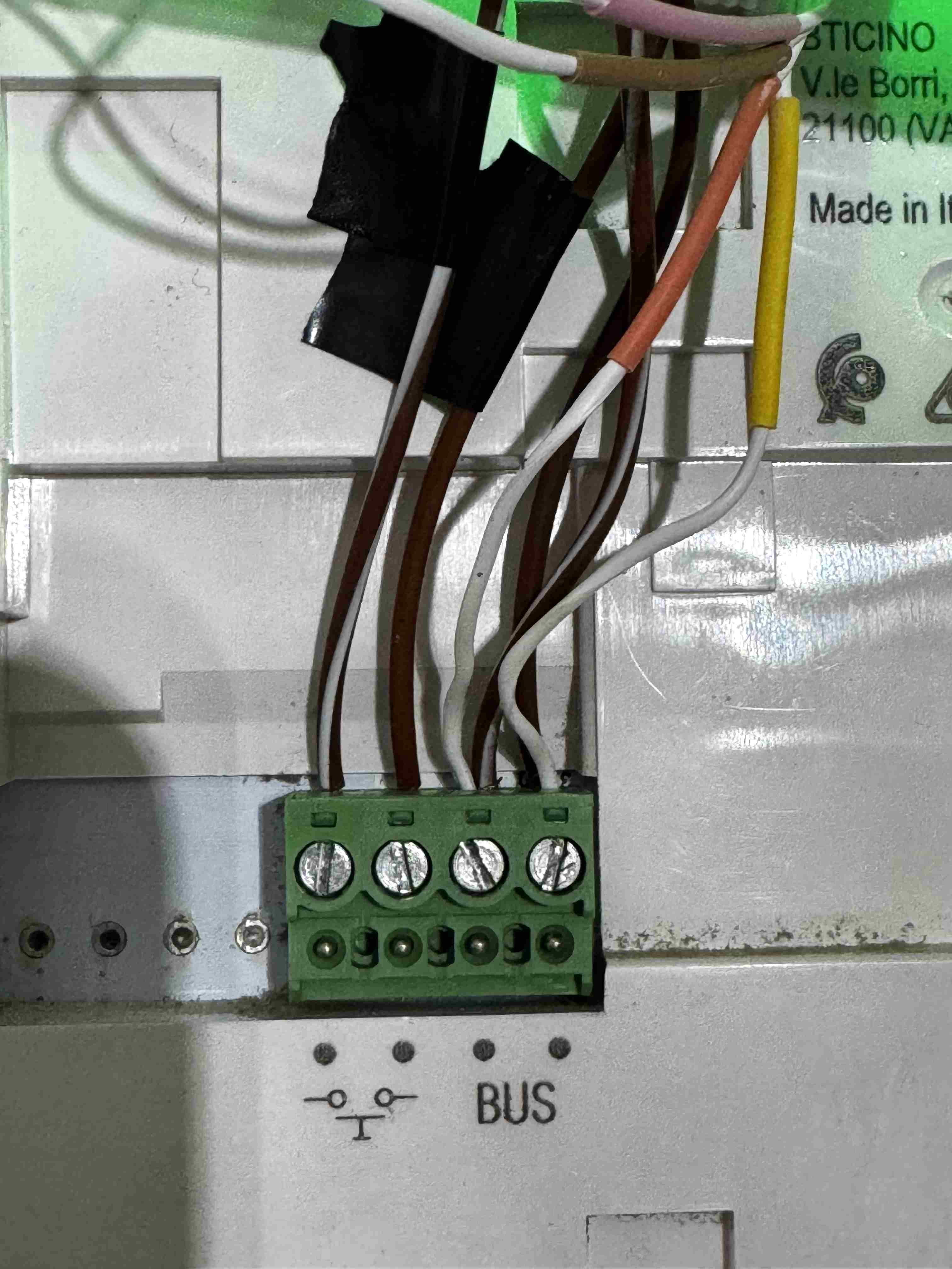

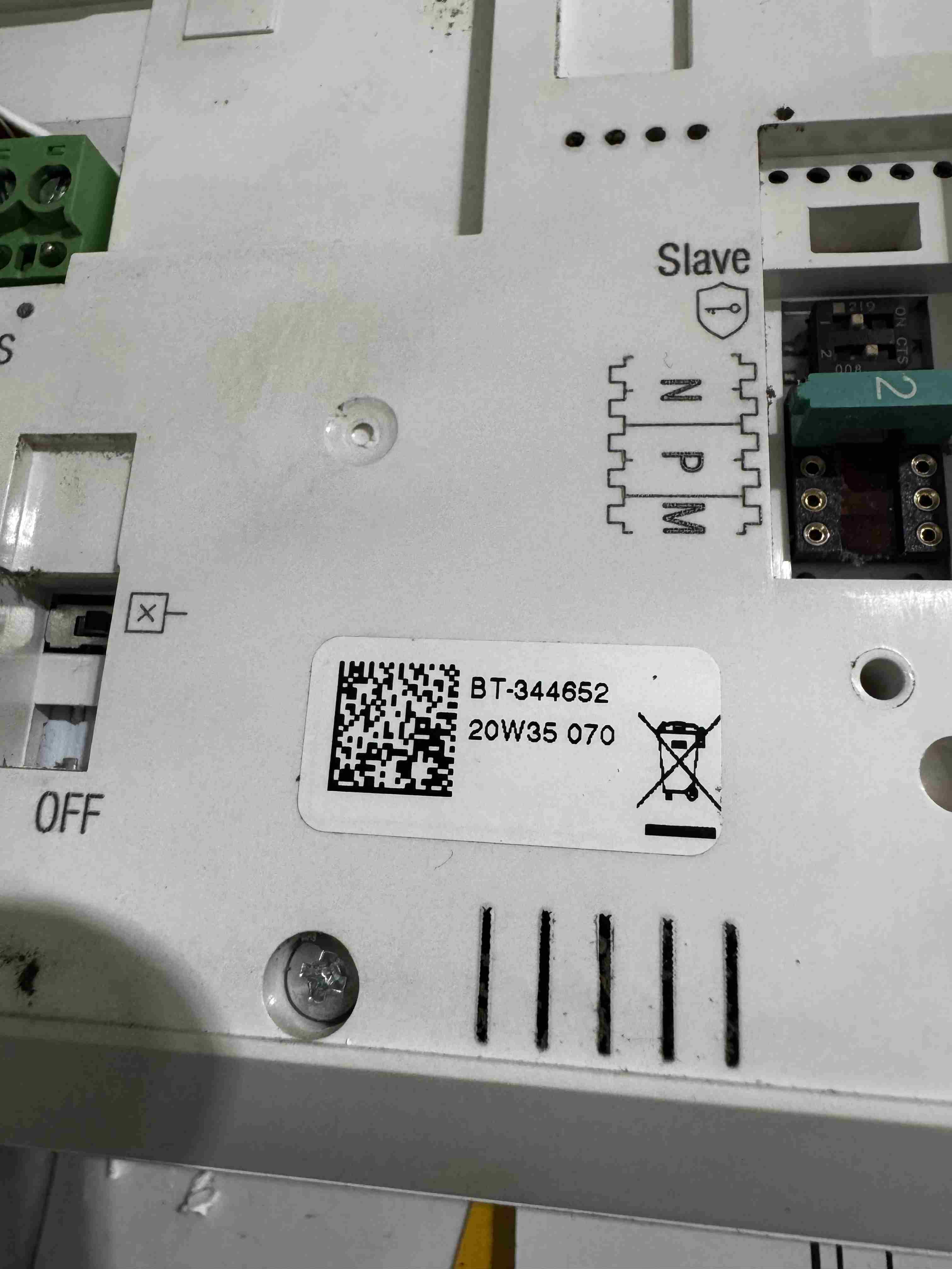

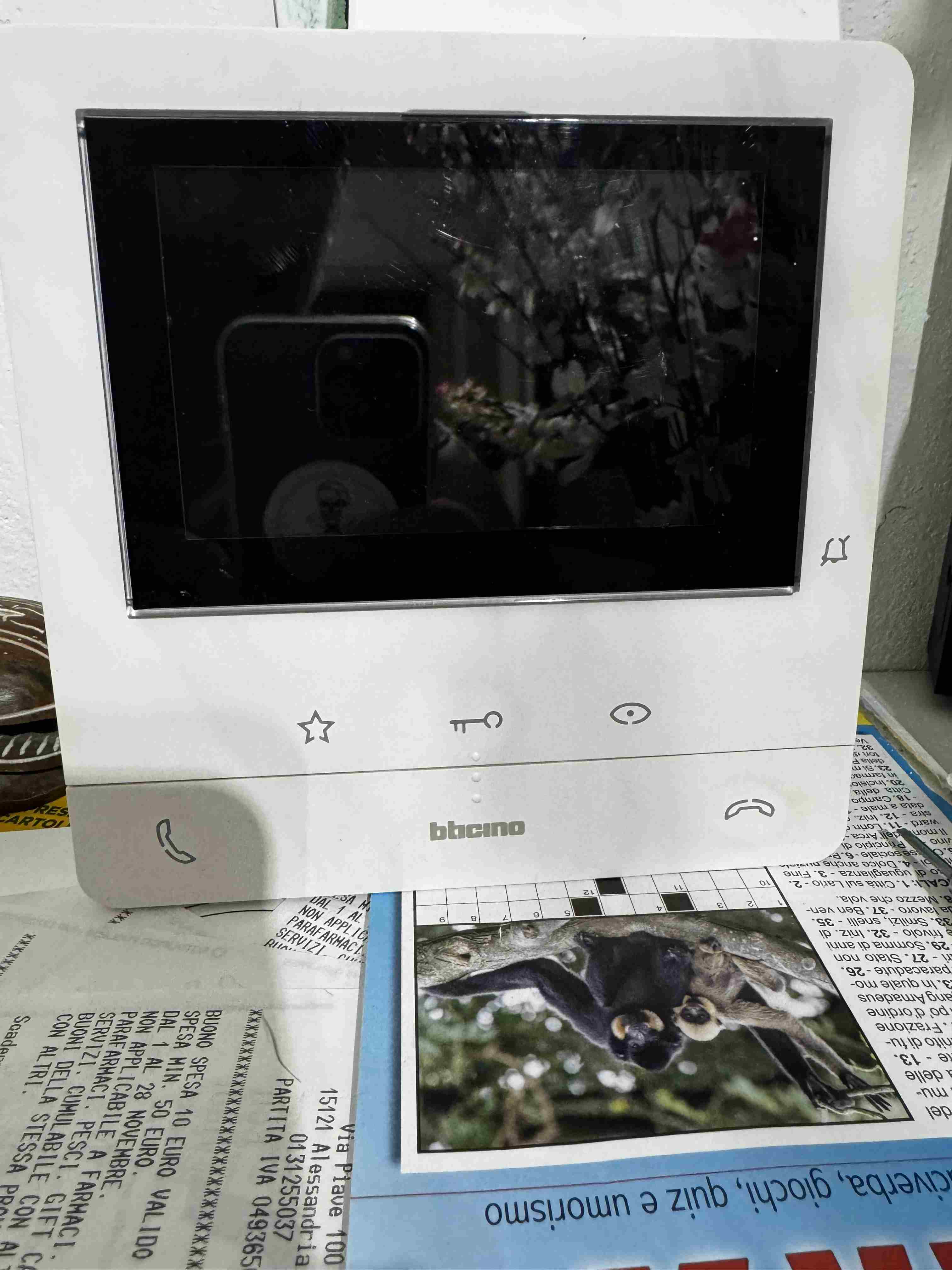

DanieleVeltri Inserito: 20 ottobre 2024 Segnala Inserito: 20 ottobre 2024 (modificato) Salve qualcuno è riuscito a far funzionare ring su Bticino BT-344652 ? A me da l'errore che metto in foto Collegamento come da istruzioni, ho anche invertito i due cavi ma niente Grazie Modificato: 20 ottobre 2024 da Maurizio Colombi Uniformata la formattazione del testo.
Ggiovanni Inserita: 23 ottobre 2024 Segnala Inserita: 23 ottobre 2024 Devi seguire il loro consiglio: contattare l'assistenza. Il sistema bus usa dei configuratori di indirizzo che vanno riportati anche sul ring, altrimenti questo intercetterà anche i segnali destinati a tutti gli altri interni.
DanieleVeltri Inserita: 23 ottobre 2024 Autore Segnala Inserita: 23 ottobre 2024 grazie per la risposta, li ho già contattati ma non ho avuto ancora riscontro
