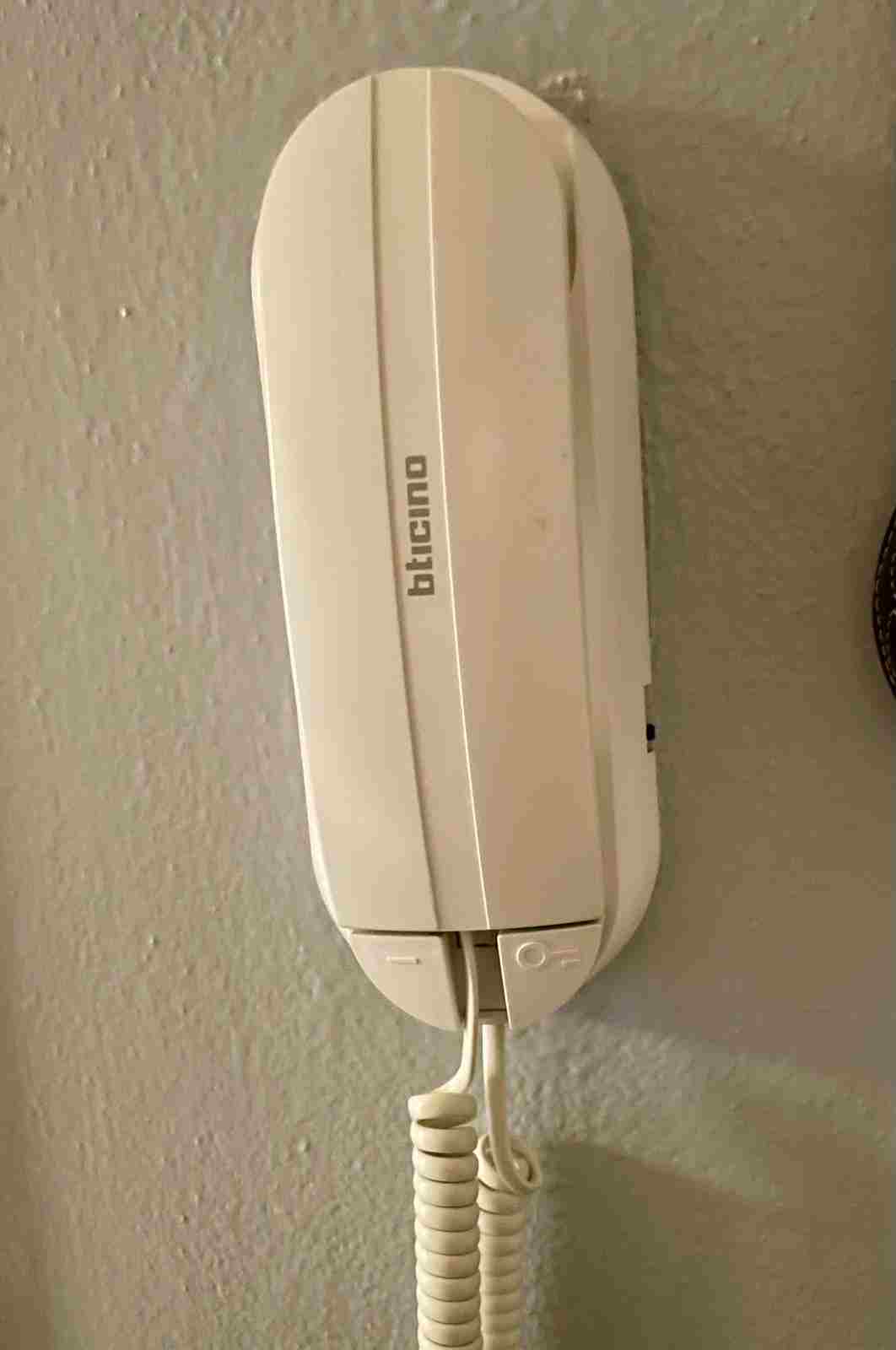

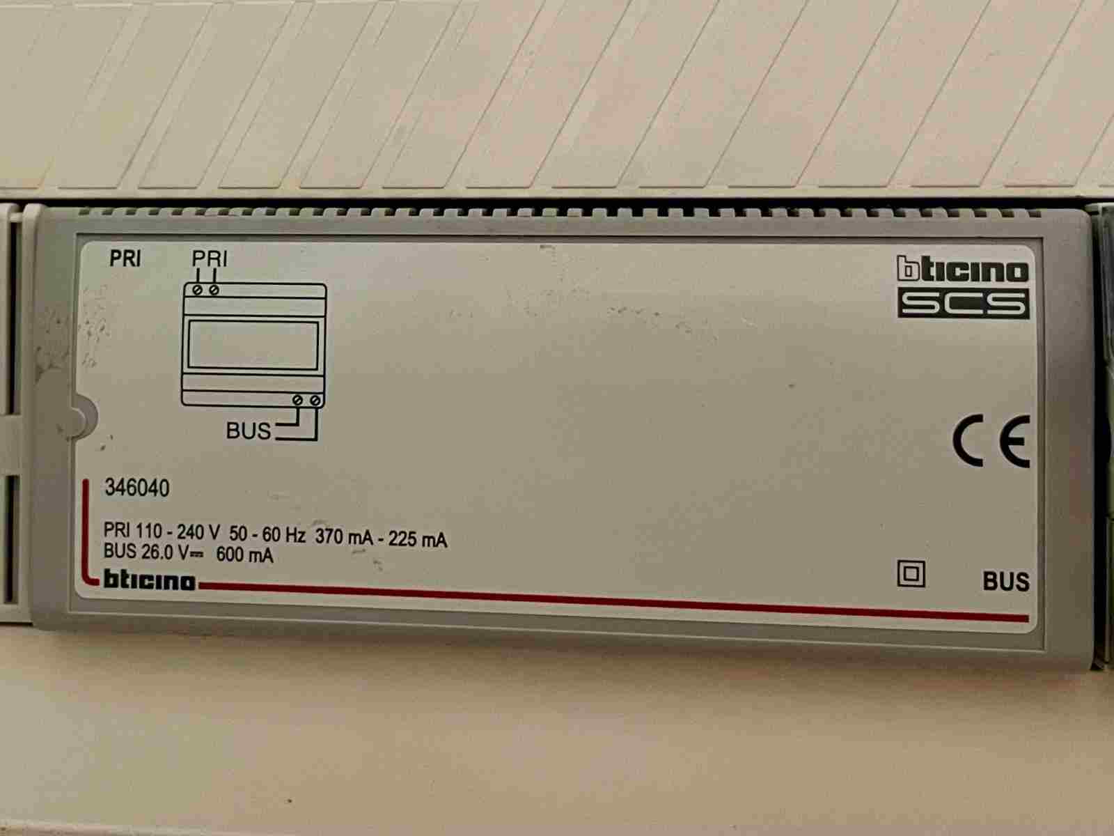

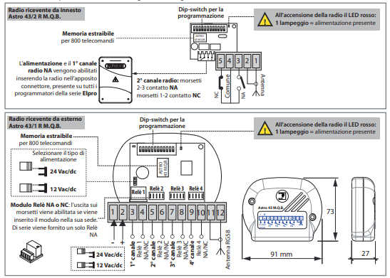

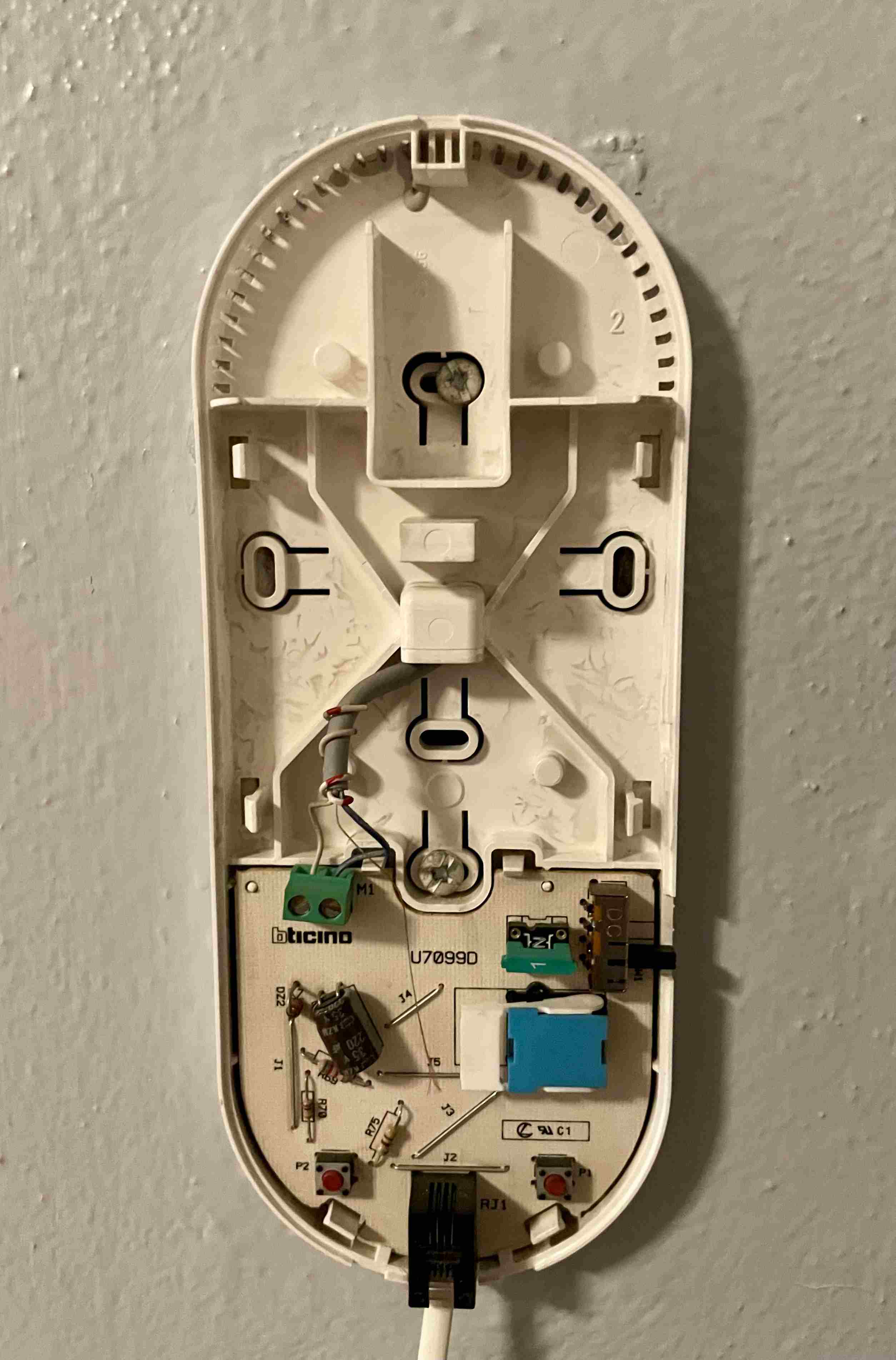

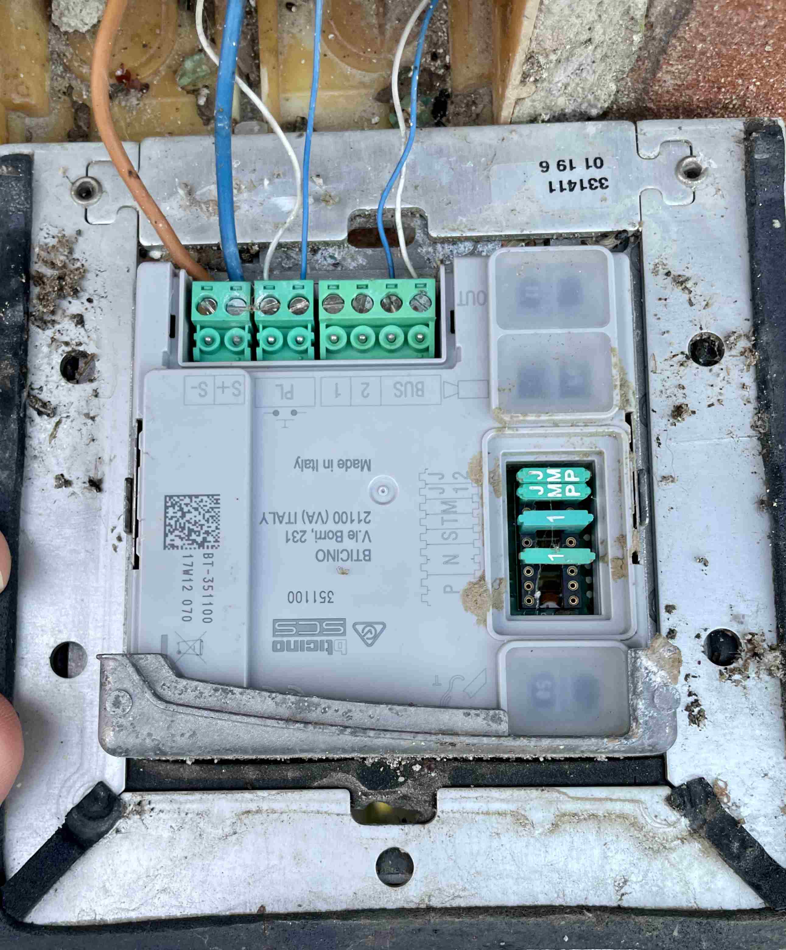

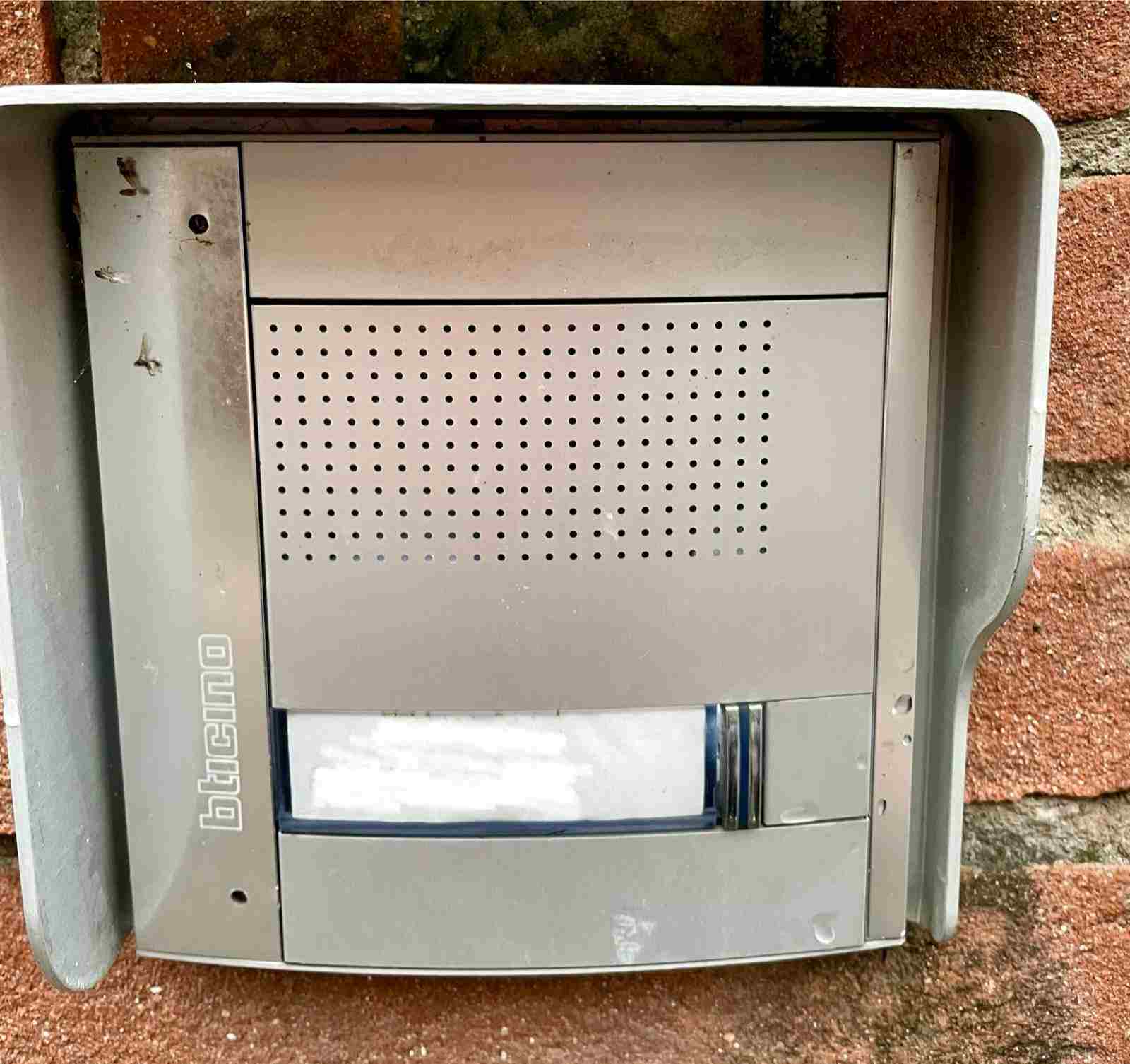

gigi71 Inserito: 21 ottobre 2024 Segnala Inserito: 21 ottobre 2024 Buonasera sfrutto da anni il ricevitore 2 canali del GIRRI 130 per aprire, oltre ovviamente al cancello anche la basculante eletttica. Volevo ora autorizzare anche l’elettroserratura CISA con un terzo pulsante del telecomando. E qui la domanda, esiste una ricevente a 4 canali per sostituire quella 2 canali del GIRRI ? È una soluzione che può aver senso o avete altri suggerimenti ? grazie
ROBY 73 Inserita: 21 ottobre 2024 Segnala Inserita: 21 ottobre 2024 Ciao gigi71, 5 ore fa, gigi71 ha scritto: E qui la domanda, esiste una ricevente a 4 canali per sostituire quella 2 canali del GIRRI ? No, ad innesto no. Dovresti prendere un'altra ricevente ad un canale espandibile a quattro, però da esterno, guarda qui: https://www.olivaautomatismos.com/wp-content/uploads/2024/08/istr_astro43mqb_multi.pdf https://www.automationline.it/wp-content/uploads/2020/08/istr_girri130.pdf Presumo anche, che tu abbia già un radiocomando a quattro tasti, giusto?
gigi71 Inserita: 22 ottobre 2024 Autore Segnala Inserita: 22 ottobre 2024 Quindi dovrei estrarre dalla scheda motore quello presente ( 2 canali innesto ) e sostituirlo con questo ? Posizionandolo all'interno del motore possibilmente ( ci starà ) ?? Chi mi riassume il collegamento tra vecchio e nuovo eventualmente....scusate ma non sono esperto 😅 ma molto appassionato !! 😃 grazie https://www.amazon.it/Ricevente-Ricevitore-Esterno-FADINI-M-Q-B/dp/B0CHJKPK1B/ref=sr_1_1?__mk_it_IT=ÅMÅŽÕÑ&crid=2DZPHEK67HMEH&dib=eyJ2IjoiMSJ9.nwuNu668alVxo7RMryghzQ.O_TGyzkERB3mLQPG1Pz0dUU3fv1mYDs_XoRhE7ySJXs&dib_tag=se&keywords=astro+43%2F1+RMQB&qid=1729593717&s=tools&sprefix=astro+43%2F1+rmqb%2Cdiy%2C133&sr=1-1
ROBY 73 Inserita: 22 ottobre 2024 Segnala Inserita: 22 ottobre 2024 (modificato) 12 ore fa, gigi71 ha scritto: Quindi dovrei estrarre dalla scheda motore quello presente ( 2 canali innesto ) e sostituirlo con questo ? Puoi lasciare benissimo quella che c'è già, è già programmata e funzionante e l'altra va in aggiunta, anche perché dovresti comprare le due schedine relè aggiuntive dei canali 2 e 3. che dovrebbero essere l'articolo "660022 - Espansione FADINI cod. 4317L" 12 ore fa, gigi71 ha scritto: Posizionandolo all'interno del motore possibilmente ( ci starà ) ?? Non l'ho mai installato, ma di solito ci dovrebbe stare nel vano motore / centrale. Ad ogni modo potresti lasciare la scheda nel GIRRI così com'è ed alimentare il nuovo ricevitore con un alimentatore esterno a 12 o 24V / AC o DC, anche perché presumo che tu non abbia il contatto del citofono per aprire la serratura del cancello pedonale nel motore del cancello, giusto? 12 ore fa, gigi71 ha scritto: Chi mi riassume il collegamento Come già detto, se vuoi alimentarlo tramite scheda dell'automazione cancello, allora devi collegarla sui morsetti 12-13 (Uscita 24V) e poi con 1 e 2 del ricevitore ASTRO. Mentre per il contatto, devi appunto trovare il contatto del pulsante del citofono, di cui ci dovresti dire marca e modello, oppure meglio ancora postare le foto del citofono aperto e/o dell'alimentatore. Modificato: 22 ottobre 2024 da ROBY 73
gigi71 Inserita: 23 ottobre 2024 Autore Segnala Inserita: 23 ottobre 2024 Vorrei lasciare la vecchia girri ( che funziona egregiamente ), dovrei quindi acquistare solo Ricevitore Da Esterno FADINI ASTRO 43/1 R M.Q.B. 4327L 43 ?? Nel mio impianto dovrei quindi avere ricevente da innesto e da esterno ( foto sotto ) ? Perchè se avessi solo da innesto non vedo dove poter prelevare l'alimentazione per la nuova scheda. grazie ancora PS. stò recuperando la foto del trasformatore per capire trovare poi il pulsante del citofono.
ROBY 73 Inserita: 23 ottobre 2024 Segnala Inserita: 23 ottobre 2024 9 ore fa, gigi71 ha scritto: dovrei quindi acquistare solo Ricevitore Da Esterno FADINI ASTRO 43/1 R M.Q.B. 4327L 43 ?? Nel mio impianto dovrei quindi avere ricevente da innesto e da esterno ( foto sotto ) ? Sì esatto ad entrambe le domande. 9 ore fa, gigi71 ha scritto: Perchè se avessi solo da innesto non vedo dove poter prelevare l'alimentazione per la nuova scheda..... La ricevente da esterno prende l'alimentazione direttamente dal connettore della scheda madre Elpro 15, lasciala stare così com'è er non te ne preoccupare. Per l'alimentazione della nuova ricevente, come ti ho scritto ieri: 21 ore fa, ROBY 73 ha scritto: devi collegarla sui morsetti 12-13 (Uscita 24V) e poi con 1 e 2 del ricevitore ASTRO. Se invece decidessi di metterla nel quadro elettrico in casa, potresti alimentarla dall'alimentatore dell'impianto citofonico, sempre che questo sia un sistema analogico in Corrente Alternata, oppure ti servirà un apposito trasformatore nuovo.
gigi71 Inserita: 24 ottobre 2024 Autore Segnala Inserita: 24 ottobre 2024 Perfetto, tutto chiaro !! Ordinato ricevitore 4327L 43 che posizionerò nel box motore ed alimenterò dai morsetti 12-13. della ricevente presente. I contatti 1-2 del nuovo ricevitore dovrò portarli al trasformatore, se ho ben capito ( non credo di avere il contatto del citofono per aprire la serratura del cancello pedonale nel motore del cancello.... come posso verificarlo ?? ) Il mio trasformatore è questo...penso 😅 :
ROBY 73 Inserita: 24 ottobre 2024 Segnala Inserita: 24 ottobre 2024 15 ore fa, gigi71 ha scritto: Ordinato ricevitore 4327L 43 che posizionerò nel box motore ed alimenterò dai morsetti 12-13. della ricevente presente. Ok, forse a questo punto è meglio così, anche perché: 15 ore fa, gigi71 ha scritto: Il mio trasformatore è questo...penso 😅 : E questo diventa "un problema" (che si può risolvere comunque), perché di sicuro NON puoi alimentare la ricevente dall'alimentatore citofonico e probabilmente è meglio e forse obbligatorio portare i due fili sul posto esterno citofonico dove ci dovrebbe essere il contatto per il pulsante ausiliario, ma ci devi far vedere anche quello e soprattutto l'articolo, sempre che non ci sia già un pulsante che apre il cancello oltre a quello sul citofono
gigi71 Inserita: 26 ottobre 2024 Autore Segnala Inserita: 26 ottobre 2024 Ecco le immagini del mio posto esterno e interno, interno ne ho 2 ( piano terra + primo piano ).
ROBY 73 Inserita: 26 ottobre 2024 Segnala Inserita: 26 ottobre 2024 15 ore fa, gigi71 ha scritto: Ecco le immagini del mio posto esterno e interno, interno ne ho 2 ( piano terra + primo piano ) Come già detto, servono gli articoli precisi, devi aprire il posto esterno e fare una foto del retro del modulo. Guarda QUI come smontarlo, naturalmente devi lavorare al contrario, visto che nel video viene mostrato il montaggio.
gigi71 Inserita: 28 ottobre 2024 Autore Segnala Inserita: 28 ottobre 2024 Eccomi con i due componenti aperti......
ROBY 73 Inserita: 28 ottobre 2024 Segnala Inserita: 28 ottobre 2024 5 ore fa, gigi71 ha scritto: Eccomi con i due componenti aperti...... Ottimo, quindi devi collegare il contatto della nuova ricevente ASTRO sui due morsetti "PL" https://dar.bticino.it/asset/Documents/O1678E.pdf https://dar.bticino.it/asset/Documents/BT00596_c_IT.pdf Però vedo che ci sono già due fili collegati nei morsetti PL; quindi, significa che da qualche parte in casa c'è già un pulsante / un comando esterno al citofono che apre il cancello pedonale, ti risulta che sia così? Magari puoi prendere il contatto in un altro punto più semplice del posto esterno e di conseguenza anche l'alimentazione
gigi71 Inserita: 29 ottobre 2024 Autore Segnala Inserita: 29 ottobre 2024 (modificato) Attualmente posso aprire il pedonale, oltre che dai 2 citofoni, anche da un pulsante posizionato in fianco all'ingresso principale di casa. Sara quello ? potrei prenderlo da lì dici ? E' tutto in bassa tensione quindi immagino si possa utilizzare tutto cavo piccolo ( 0,28 mm2 ) grazie Roby.....sei stato davvero prezioso !!!! Appena arriva il ricevitore molla passacavi alla mano e spero di trovare i passaggi per arrivare dal pulsante al posto esterno.... Ti faccio sapere !!! Gigy Modificato: 29 ottobre 2024 da gigi71
ROBY 73 Inserita: 29 ottobre 2024 Segnala Inserita: 29 ottobre 2024 14 ore fa, gigi71 ha scritto: Attualmente posso aprire il pedonale, oltre che dai 2 citofoni, anche da un pulsante posizionato in fianco all'ingresso principale di casa. Sara quello ? potrei prenderlo da lì dici ? Quasi sicuramente sì, diciamo al 99,99% per non esagerare 😁 Attendiamo buone nuove allora, prego
gigi71 Inserita: 8 novembre 2024 Autore Segnala Inserita: 8 novembre 2024 Nei prossimi giorni dovrei riuscire ad eseguire il lavoro ( trovare il tempo è sempre un dramma purtroppo ), ma avrei ancora un dubbio... Come programmo poi la nuova ricevente Astro 43 SAW con il terzo pulsante del nuovo telecomando FADINI DIVO 71 ? grazieeee ancora
ROBY 73 Inserita: 8 novembre 2024 Segnala Inserita: 8 novembre 2024 14 ore fa, gigi71 ha scritto: ma avrei ancora un dubbio... Come programmo poi la nuova ricevente Astro 43 SAW con il terzo pulsante del nuovo telecomando FADINI DIVO 71 ? Se guardi bene c'è scritto nel manuale, te l'ho linkato ancora nel primo post del 21 ottobre, comunque segui: "MEMORIZZAZIONE DI 1 CANALE RADIO SU UNO O PIÙ TELECOMANDI (DIVO 71)"
gigi71 Inserita: 9 novembre 2024 Autore Segnala Inserita: 9 novembre 2024 Grazie dire gentile è poco !!! grazie davvero !!!
ROBY 73 Inserita: 9 novembre 2024 Segnala Inserita: 9 novembre 2024 Prego di niente, ma quindi non ho capito di preciso, ma alla fine hai fatto tutto il lavoro e funziona?
gigi71 Inserita: 15 novembre 2024 Autore Segnala Inserita: 15 novembre 2024 No purtroppo non sono ancora riuscito a trovare la giornata giusta !!! spero a breve !!!
ROBY 73 Inserita: 15 novembre 2024 Segnala Inserita: 15 novembre 2024 11 ore fa, gigi71 ha scritto: No purtroppo non sono ancora riuscito a trovare la giornata giusta !!! Quando puoi / vuoi
