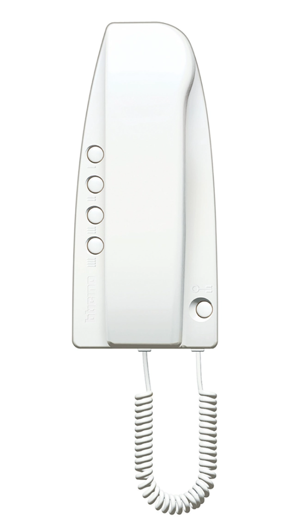

Buongiorno a tutti,
scrivo per avere una consulenza riguardo ad un citofono da sostituire. In pratica, nel mio condominio, abbiamo sempre avuto vari problemi con l'impianto del citofono: quando si solleva la cornetta sono presenti moltissimi disturbi e non si riesce a sentire nulla di quello che viene detto al posto esterno.
L'impianto è a due fili e monta, attualmente, un Bticino sprint come in foto e vorrei sostituirlo con un modello diverso dal momento che il mio vicino di casa ha risolto il problema; quello che gli stato montato è uno tra 344242 e il 344232.
Online ho trovato entrambi in vendita ma, visto che c'è una differenza non trascurabile di prezzo tra i due e non sono esperto di questi impianti, vorrei capire se entrambi sono compatibili con il mio sistema in modo da evitare spese inutili perchè da un altro thread ho visto che ci sono delle differenze tecniche tra i due.
Come ho detto l'impianto è a due fili e il citofono svolge la sola funzione di apertura del portone del condominio.
Fatemi sapere se avete bisogno di qualche altro dettaglio.
Grazie mille!
