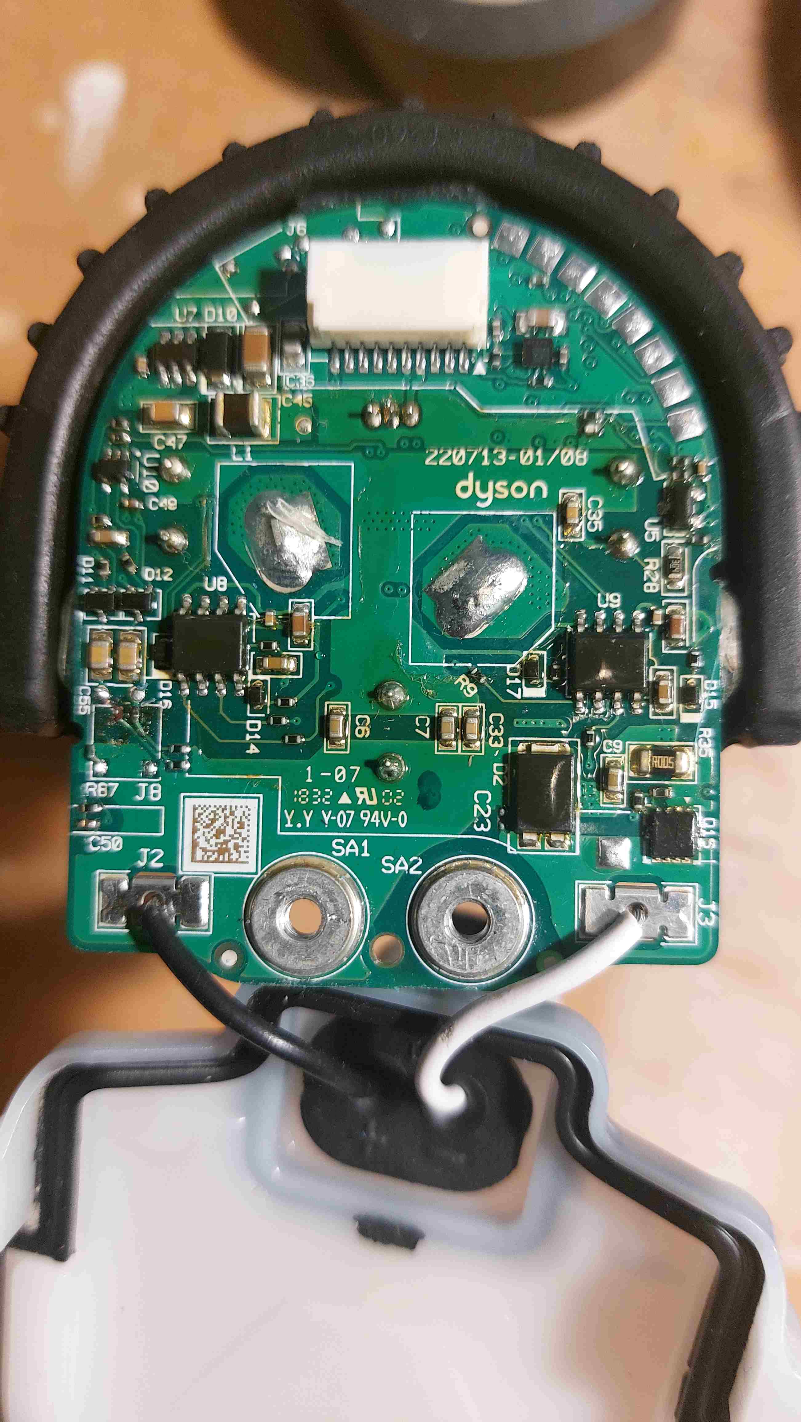

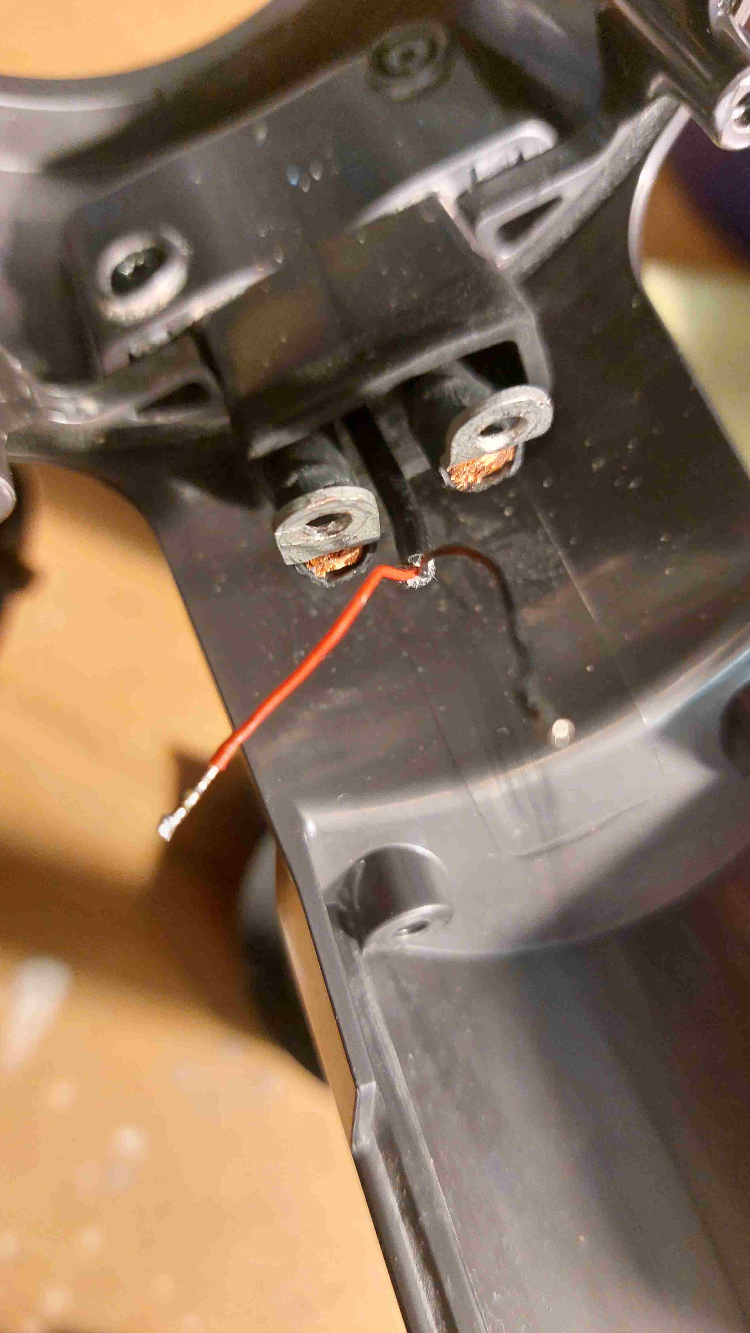

Buongiorno a tutti,
mi sono purtroppo cimentato nel cambio del grilletto di un Dyson V10 ma, staccando il piccolissimo connettore presente sulla scheda del motore, dal quale partono 2 minuscoli fili rosso e nero, il medesimo si è spezzato. I 2 fili arrivano dal grilletto, qualcuno sa dirmi a cosa servono?
Non avendo intenzione di acquistare un motore nuovo, visto il prezzo dei ricambi e gli anni di servizio dell'aspirapolvere, ho cercato di saldare i fili direttamente sullo stampato ma il motore non parte, quindi sto cercando di capire se si può porre rimedio al danno in qualche modo, altrimenti passo in discarica.
Metti almeno una o più foto, altrimenti è difficile capire.
Eccole
Il connettore è il J8, dove si nota il mio maldestro tentativo di saldatura, ma si deve lavorare veramente sul piccolo...
Se vedo bene, i due pins del connettore J8, sono collegati ai due condensatori ceramici smd, posti a ridosso del connettore.
Salda i due cavi direttamente sui pads dei condensatori, in modo da avere una saldatura con buona tenuta meccanica.
Ciao Nik-nak, grazie ci proverò.
Ma hai idea su cosa servono quei due fili che provengono dalla zona grilletto/batteria?
